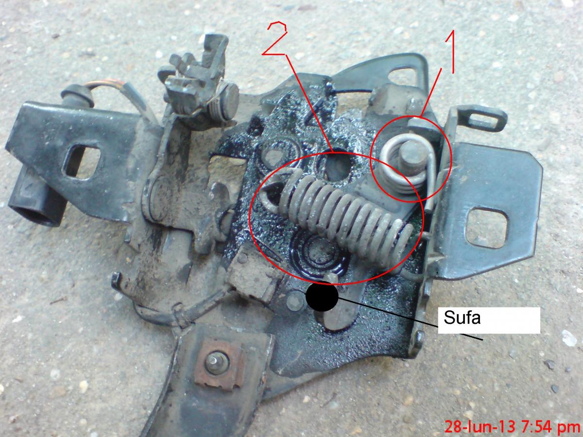

Arcul 1 tine sufa intinsa si blocheaza carligul care impinge cuiul capotei in sus.Daca sufa lucreaza normal inseamna ca este dus arcul 2 care impinge carligul in sus. Incearca sa tragi de sufa in timp ce o persoana trage de capota in sus, cand usor, cand cu smucituri stanga dreapta.....

arcul 1 mi-a sarit nu mai e la locul lui asa cum e in imagine...am sa ma duc sa incerc acum sa fac si partea asta..sa traga cineva de capota intre timp eu sa trag tare de sufa...sper sa mearga..Doamne ajuta!! :)
Nu ai cum sa vezi arcul 1 de afara cu capota inchisa, chiar si cu ea deschisa este greu, si daca sufa se duce inapoi cand o eliberezi arcul 1 sigur este la locul lui. Eu am atasat poza mai sus ca sa intelegi functionarea. Daca este dus arcul 1 nu poti lasa masina nepazita.

revin cu un nou post cu ce am facut...Am dat grila afara si am taiat un pic plasticul ca sa vad mai bine mecanismul...SCUZE...arcul 2 nu mai e prins exact ca in poza..e sarit...am incercat toate variantele...am tras de sufa cu un patent tare..iar un prieten ridica de capota...degeaba....am tras de sufa...iar acel prieten se lasa cu toata puterea pe capota...degeaba...am bagat o surubelnita lunga..incercand sa dau "clapusul" care tine carligul capotei...degeaba..nush ce sa mai fac...

Da cu spray degripant pe toata broasca (posibil sa crape swich-ul) si las-o pana maine. Tragi spre sofer cu o surubelnita dreapta, solida, de plumbul din capul sufei, (bulina neagra din poza mea). Dupa ce tragi tu cum am spus, alta persoana trage in sus de capota.  Bafta !!
Modificat de 42miticutza
am dat cu W40 ..si am bagat o surubelnita solida acolo ..problema e ca nu pot ajunge cu ea la capul plumbului...ca am o placuta din fier in fata mecanismului ca un zid..si un orificiu mic in care pot baga o surubelnita subtire ..
Eu am spus sa dai cu w40 si s-o lasi pana maine, sa aiba timp sa se inmoaie mizeria si rugina ca are 13 ani, oricum pe intuneric nu faci mare branza, cu orice lanterne ai incerca. Si broasca ta crezi ca este la fel cu cea din poza, nu poti fi sigur. Noaptea toate pisicile-s negre...Ceva nu se leaga, eu stiu sigur ca nu mai merge sufa daca arcul 1 nu mai este acolo sau este rupt. Tragi de sufa si nu mai revine. Doar sa o impingi cu mana inapoi, dar are cursa chioara ca nu mai actioneaza nimic.

da..broasca e ca cea din poza..am incercat..nu merge..iar arcul 2 e sarit de la locul lui, nu 1..poate de asta nu merge sa o desfac...ma duc pana la urma la un tinichigiu,mai ales ca mi-a iesit si bucsa de la cablu care intra in caroserie...si dupa ploile de zilele trecute,am "Dunarea" sub presuri..partea stanga :)
ce sa faca tinichigiul, sa dea vo gaura cu autogenul, cauta un mecanic sa-i umble mintea la smecherii. Arcul 2 nu face altceva decat sa impinga capota in sus. Meseriasul trebuie sa gaseasca o metoda sa traga de cablu, cu cablu intins la maxim, tu tragi in sus de capota. Nu cred ca are cum prin fata, tragerul a fost proiectat a.i. sa nu poata fi descuiata capota pe afara.
