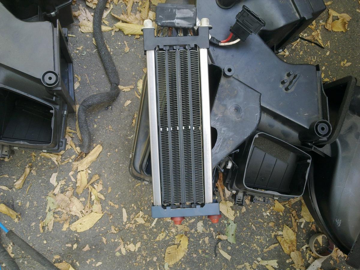

Asa arata PTC-ul (rezistentele de incalzire din unitatea de clima) de Passat B5,5
post-30007-0-94786400-1328211999_thumb.j
E o prostie ca nu are PTC ... pacat

Se poate monta PTC pe Octavia? Ar avea loc in unitatea de climatizare? Deoarece CGP nu prea ma ajuta la incalzirea habitaclului, merg cu ea 3 km si mor de frig daca nu as scaunele incazlite. Am verificat CGP-urile si sunt functionale "bujiile".
Parca daca as sti as desface sa montez PTC! Albundy, ai cumva niste materiale ajutatoare sau daca ai idee de cum as putea face treaba asta?
Pot sa iti raspund eu ?
din cate stiu eu, nu s-au montat pe Octavia 1 - deci, cam greu sa le pui. Trebuie studiat un housing de clima de O1, si vazut daca ai loc sa bagi rezistentele (vezi poza pusa de mine), pe circuitul de aer - din housing. Daca identifici un spatiu care sa permita montarea in siguranta, e ok. Dupa aia, mai ai nevoie de cele doua relee plus cele doua sigurante maxi.
In rest, comanda lor trebuie sa vina de la ECU. Avand in vedere ca tu ai CGP, poti folosii comanda acestora sau nu - avand in vedere ca functioneaza un pic diferit, una fata de alta.
Eu mi-am pus si PTC - ca aveam doar CGP - si selectez pe care vreau sa le folosesc - am ascuns un comutator, intr-un buzunar al bordului, unde nu se vede,
Cred ca ar fi si cam mare sarcina pe allternator oare cati A ia PTC ul?
mult....cred ca toate pornite, pot ajunge in jurul valorii de 50A - de aceea calculatorul in comanda, doar daca se intrunesc anumite conditii - inclusiv tensiunea de incarcare, consumul si incarcarea pe alternator, etc... si le porneste abia dupa 90 secunde, dupa ce s-a terminat comanda bujiilor incandescente.

PTC = rezistente in aeroterma pt. incalzirea rapida a interiorului masinii
CGP = rezistente montate "pe motor" pentru incalzirea antigelului
Este corect asa?
DA, corect.
SI curentul halit de PTC este mult mai mare, avand in vedere ca puterea lor este de 1000W, la 14V rezulta vreo 70A, de aceea alternatoarele de pe diesel sunt facute sa debiteze pana la 140A.
Nu am o carcasa (housing de aeroterma) de Octavia, dar este similara cu cea de pe G4 si o sa ma uit daca se paote monta. Trebuie montat chiar langa radiatorul de caldura .
Ca fapt divers, pe fabiii s-a montat.
