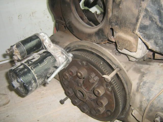

am motor de 1600:
volant are 130 de dinti, iar electromotorul are 9 dinti.

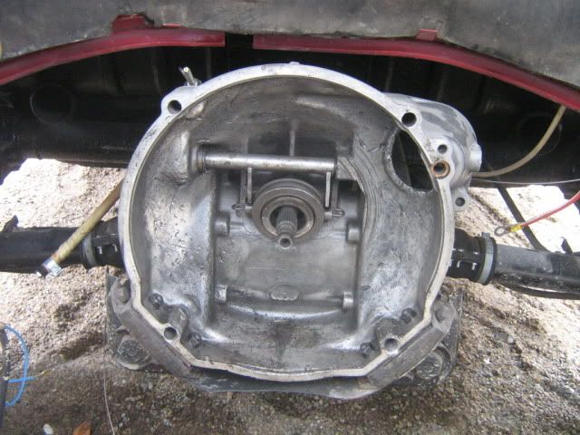

trebuie sa-l pun aici:
ce modificari trebuie facute?
motor 1600 de pe o broasca din '68, broasca mea e din '65.
pai, demaroru intra acolo?
daca da, punel sus si pune si motoru
iti intra linistit totul bine
Deci e volantul mai mare decat gaura din cutie... ? DACA DA trebuie pilit putin:D ....
exista posibilitatea ca gaura cutiei sa fie mai mare?
oricum... masuram, masuram....
Cel mai simplu este sa desfaci volantul de pe motor si sa incerci sa o pozitionezi cu mana in locasul din cutia de viteze.
In ceea ce priveste pilitul... sfatul meu este sa pilesti ca in pozele alea, aproximativ - oricum nu o sa o nimeresti din prima.
Dup-aia cand o sa bagi motorul o sa constati ca strans la maxim nu o sa se invarta :D .... slabesti buloanele, si ajutat de un prieten care invarte cu o cheie de fulie, strangi incet-incet buloanele motorului in timp ce el roteste de motor. Volantul isi va face in modul asta loc, erodand zonele in care atinge.
Dupa ce ai obtinut rezultatul dorit ... mai desfaci odata motorul si suflii sau aspiri pilitura rezultata.
Nu te teme, ... volantul nu va pati nimic in timpul operatinii : dintii nu se tocesc deloc.
dar daca schimb volantul de pe motorul de 1200 pe cel de 1600? ce se poate intampla?
Sa pui volantul de pe 1600 pe 1200 ? ... pai se poate intampla sa fie prea mare si sa trebuiasca sa faci ce ziceam mai sus...
Aaaa.. sa faci invers ? - sa pui volant de 1200 pe motor de 1600 ? - nu se poate intampla nimic rau, doar ca volantul o sa fie o idee mai usor si drept urmare o sa urce mai repede in ture - o sa fie mai "sportiv" :blink: - da nu e rau.
Modificat de Komissar
... - sa pui volant de 1200 pe motor de 1600 ? - nu se poate intampla nimic rau, doar ca volantul o sa fie o idee mai usor si drept urmare o sa urce mai repede in ture - o sa fie mai "sportiv" :frigbaitata: - da nu e rau.
Ce implica asta dpdv al uzurii motorului si al consumului ?!
Din cate stiu eu... uzura si consumul o sa creasca FOARTE putin, mai degraba o sa creasca in conditiile in care "fara sa vrei" o sa conduci un pic mai sportiv...
Repet ... din cate am citit, cresterea uzurii este foarte mica, ... neglijabila s-ar zice.
eu am volant de pe motorul de 1,2 cu ambreajul de 180 pe motorul de pe masina care e de 1,6 si merge bine mersi de o gramada de ani (multi, foarte multi).
eu pe broasca mea din 65 , 1300 i-am pus volant si de 200, si merge bine numai eu ca sa nu ma chinui , am luat un bloc, un arbore varza, si am montat dupaia volant si ambreiajul, si puneam sus vedeam unde atinge , mai polizam....
varianta cu polizatul cutiei de viteze ramane ca o ultima solutie.
