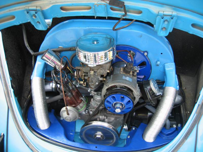

masina de care vorbesti, o stiu de 6 ani. a fost si pe forum la sectiunea de vanzari. oricum, din cate am inteles este oarecum vanduta. ideea de baza ar fi sa nu te concentrezi pe ce spune proprietarul, avand in vedere ca motorul arata cum arata, si pe sus si pe dedesubt, ai sa-ti dai seama ca masina nu a mers numai in jurul blocului, sau daca a mers, in nici un caz un motor refacut cu piese "noi" nu ar arata cum arata el. din cate stiu eu (si atat) motorul nu a fost refacut niciodata, de cand e pe masina aia. adica de vreo 6 ani.
nu cred ca e aceeaesi masina pt ca masina a fost cumparata acum un an jumatate iar acum vrea sa o vanda ca nu poate sa o inscrie(parca asta e motivul)...motorul a fost reparat cu piese bune de Gelu dar masina nu a mai fost pornita de f mult timp.o sa merg sa ii fac niste poze ....oricum masina este lasata in voia sortii.....ninge in ea,geamurile laterale fata sunt cazute de pe macarale...pe capota de fata au sarit niste copii cu picioarele...
sorry......nu am ce sa mai zic.....tot respectu'...asta e masina.....
