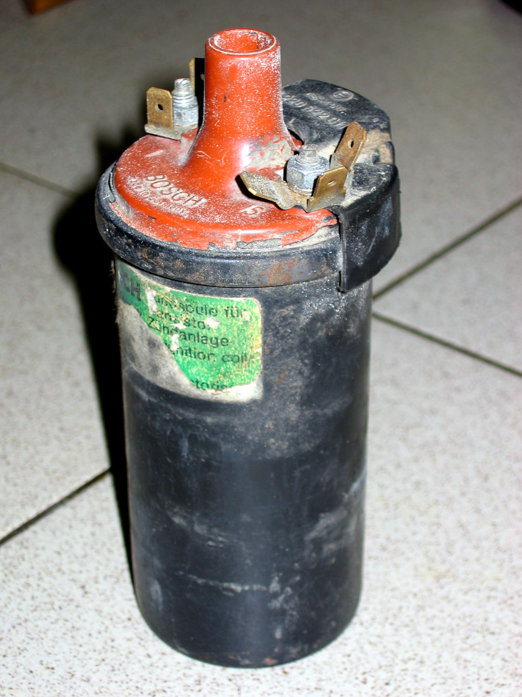

Salut specialistilor!
Intrebare de Pi puncte.
O bobina ca cea din poza ( cred ca ptr. aprindere electronica) poate fi pusa intr-un sistem clasic?
si Sarbatori fericite la toti!! " Sa conduceti bine" :vaidecapulmeu:
in principiu, poti pune orice bobina de inductie de 12V... oricum sunt sanse ca ai de o ai tu sa fie in scurt, sa aiba scapari si sa fie mai proasta ca o bobina noua sau luata de pe o masina clasica (dacie) care adus-o roprietarul la remat sa-si ia Logan :vinemosul:
misu ploiesteanu
eu stiu ca are alta rezistenta infasurarea primara, nu stiu ce efecte are chestia cred ca pe clasic o scinteie mai slaba, ai pm
Infasurarea primara are o rezistenta ohmica mai mica decat cele proiectate pentru aprindere clasica. Se poate folosi cu succes, da scantei un pic mai bune, nu se incalzeste, dar forteaza platina, deci o scoate din uz un pic mai rapid.
