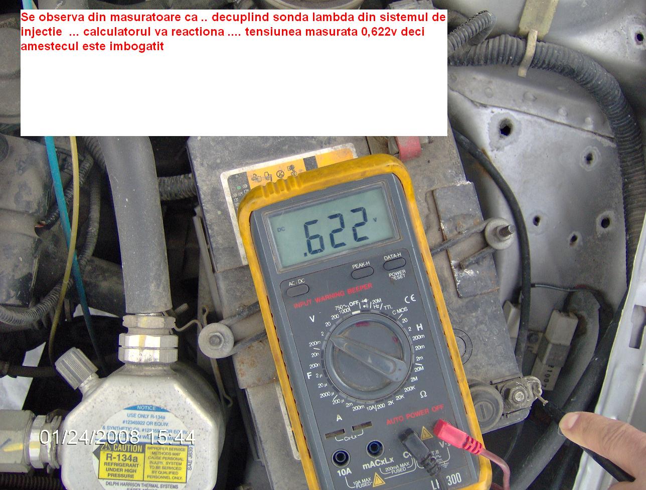

pai nu decuplez sonda... un 1M2 in plus n-o deranjeaza, parerea mea
..... tensiunea la bornele conectorului dinspre calculator "tinde" spre 0 .. deci sistemul reactioneaza si baga mai multa benzina... ca sa corectezi .. vezi ca pe corpul clapetei este un surubel de relantiu.. pe care il deschizi ... tine minte pozitia si cite ture l-ai deschis... pentru ca atunci cind pui la loc sonda sa revii la reglajul initial....probeaza sonda numai la relanti...stringind surubelul sau desfacindu-l iei din aer sau ii dai aer ... sonda trebuie sa vada astapai ... tu vrei sa vezi cu el pus pe masina??vezi ca pe masina .. ecu suge din curent ... si cind zici ca lambda este 1 .. adica tensiunea data de lambda este 0,32v.. nu 0,45v... 045v este in gol........pe masina... ledurile vor juca stinga - dreapta pentru ca semnalul dat este oscilatoriu.. nu este stabil .. parerea mea este sa decuplezi sonda de la ecu si sa urmezi pasii pe care t-i i-am scris

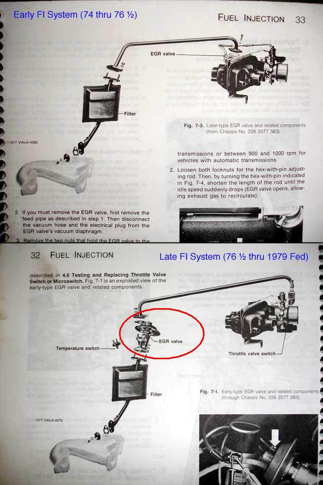

niq multumesc, trimite-mi numa folia autoadeziva pentru circuit si il fac eu aici.... poti vedea prima data cum lucreaza sonda si cu un aparat de masura .. si poti pune un vu-metru cu ac si o rezistenta...... eu nu am nevoie de indicatoare ... si nu imi ocup timpul cu ele .... mai bine hai sa gindim un pic chestia cu EGR e mai utila decit indicatorul.. care oricum nu va fi foarte precis in legatura cu indicatiile .. tot un analizor de gaze e mai util.....uite cum au pus la broasca....
chestia cu EGR la motor de bus.... si se poate faca si la broasca ... si nu numai la injectate ci si la cele cu carburator
@niq ... am masurat la cielo cu decuplarea sondei lambda si iata rezultatele
stiam ca la relanti calculatorul nu o baga in seama pentru amestecul e oricum bogat in acest regim.

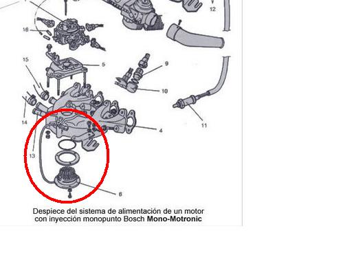

de ce nu spui de la inceput ce te doare ... vezi ca de sub galeria de admisie iti iese un fir mai gros si acolo este PATA CALDA (electrica) .. trebuie sa scoti mufa si sa masori rezistenta intre fir si masa si trebuie sa fie .. na ca am uitat, ceva intre 1 - 10 Kohmi, parca ... oricum trebuie sa aiiba o rezistenta, nu trebuie sa fie intrerupt , sau pui firul la +12v si vezi daca se incalzeste .... dupa asta porneste motorul si masoara si la celalta mufa, cea care vine din instalatia electrica, de data asta trebuie sa ai 12v... .... cam asta am inteles eu din descrierea pe care ai facut-o si cam care e remedierea
nu gasesc o poza mai buna ...dar este chestia aia prinsa cu 4 suruburi incercuita cu rosu ... aveam una prin garaj
