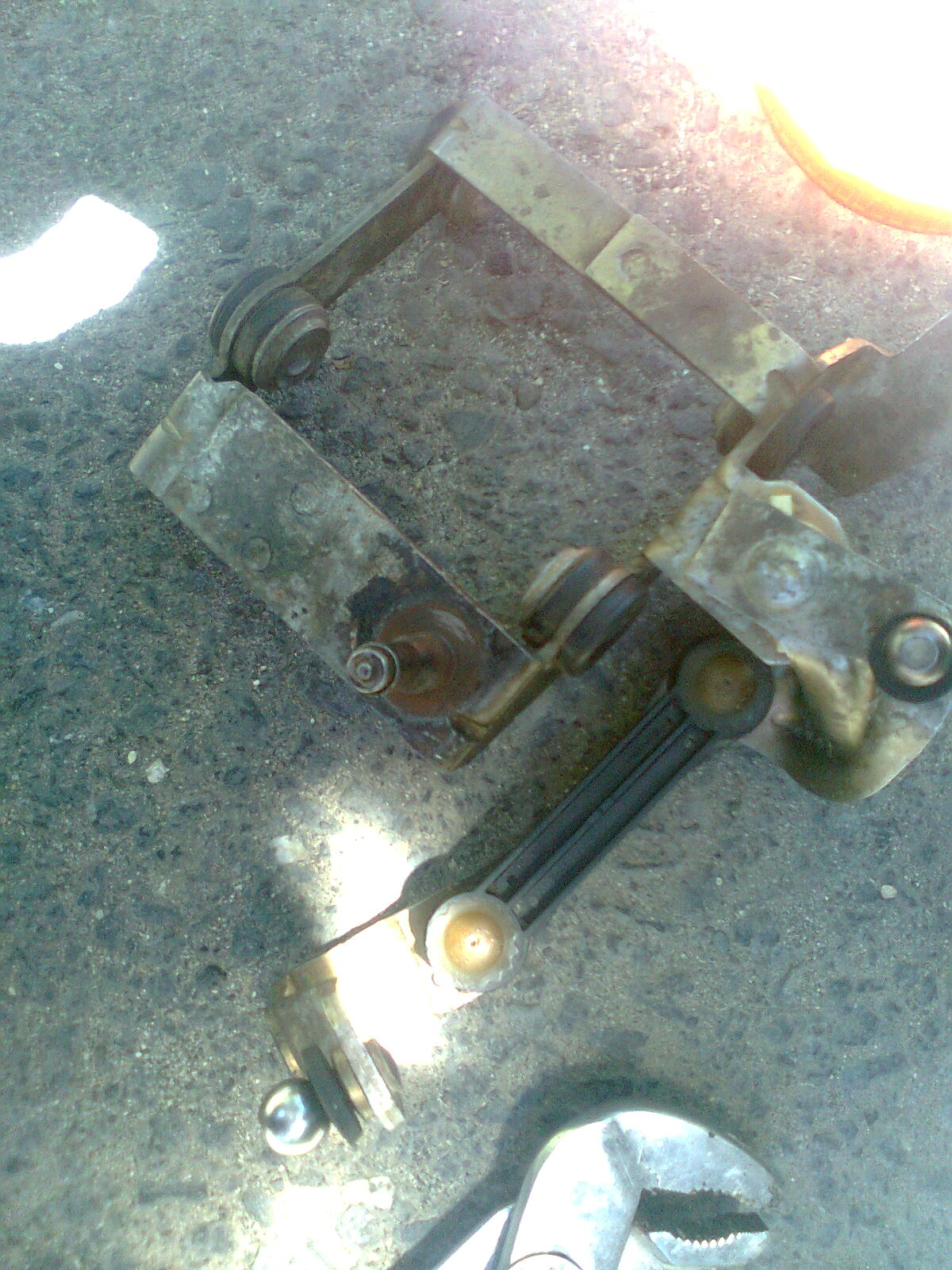

Cum majoritatea colegilor de pe forum avetii probleme cu schimbatorul de viteze am decis sa pun niste poze si sa detaliez operatiunea de demontare si gresare a timoneriei.Un DIY complet o sa fac pe viitor cand o sa desfac toata timoneria pentru o noua gresare si spalare a acesteia.
Cele mai intalnite probleme ale schimbatorului de viteze sunt:
-la cald schimbatorul merge foarte greu si aici includem si pornirea AC-ului care datorita calduri emanate de ventilatoare schimbatorul merge greu
-agata in treptele de viteza R,1,2
La masina mea am demontat timoneria pana acum in fiecare an deoarece din cauza ca nu am scut,mai ales iarna toata mizeria se depune pe timonerie.
Problemele de mai sus se rezolva prin spalarea si gresarea timoneriei si o sa detaliez in poze cum se face:

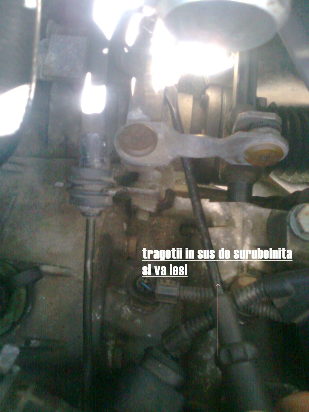

-Primul lucru care se face se demonteaza tijele

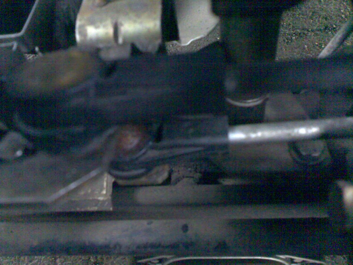

-pentru demontarea tijelor se foloseste o surubelnita si se trage in sus ca in poza de mai jos

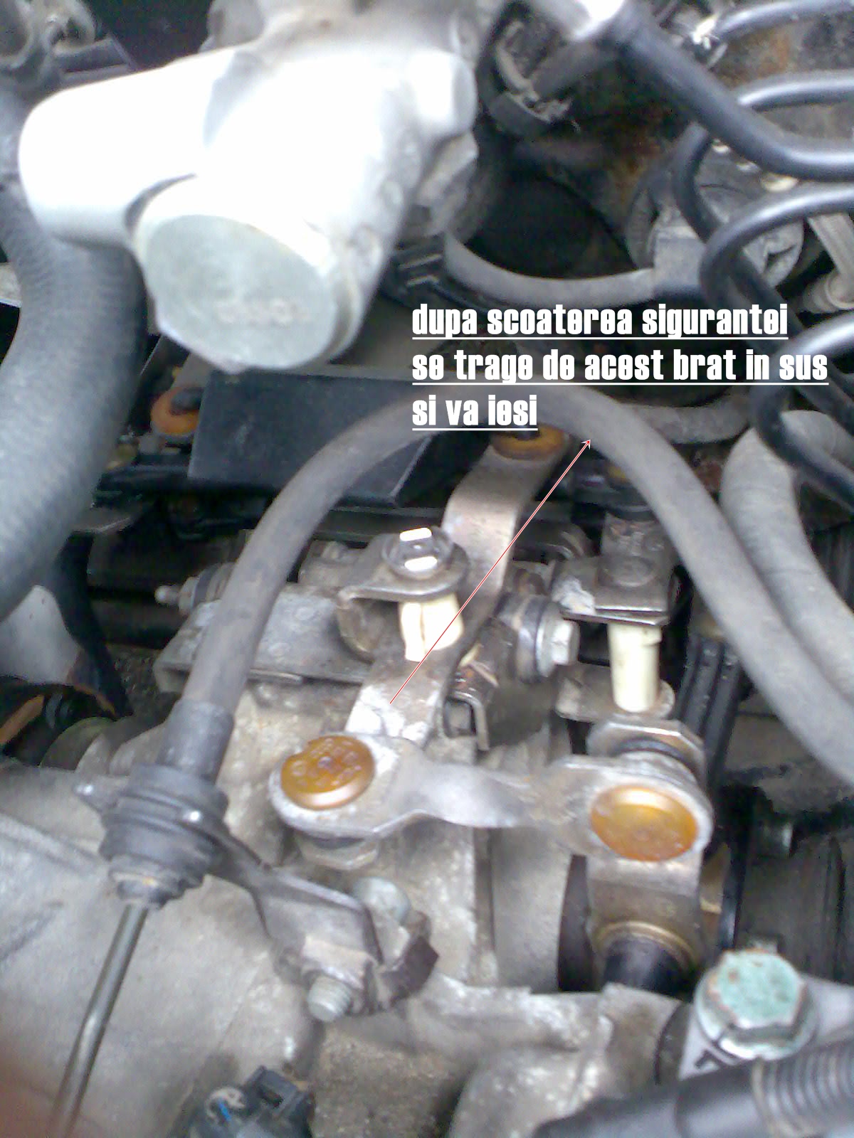

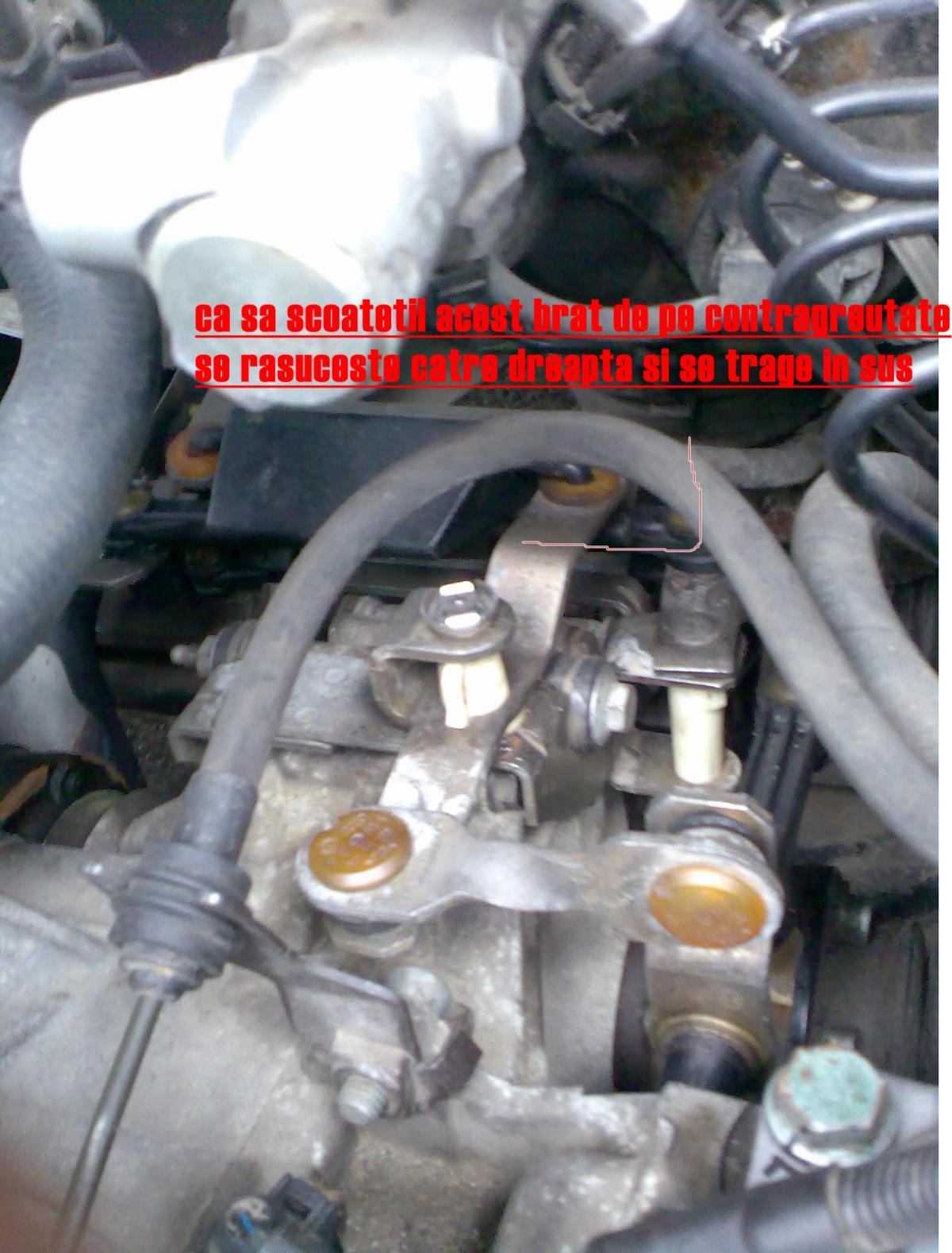

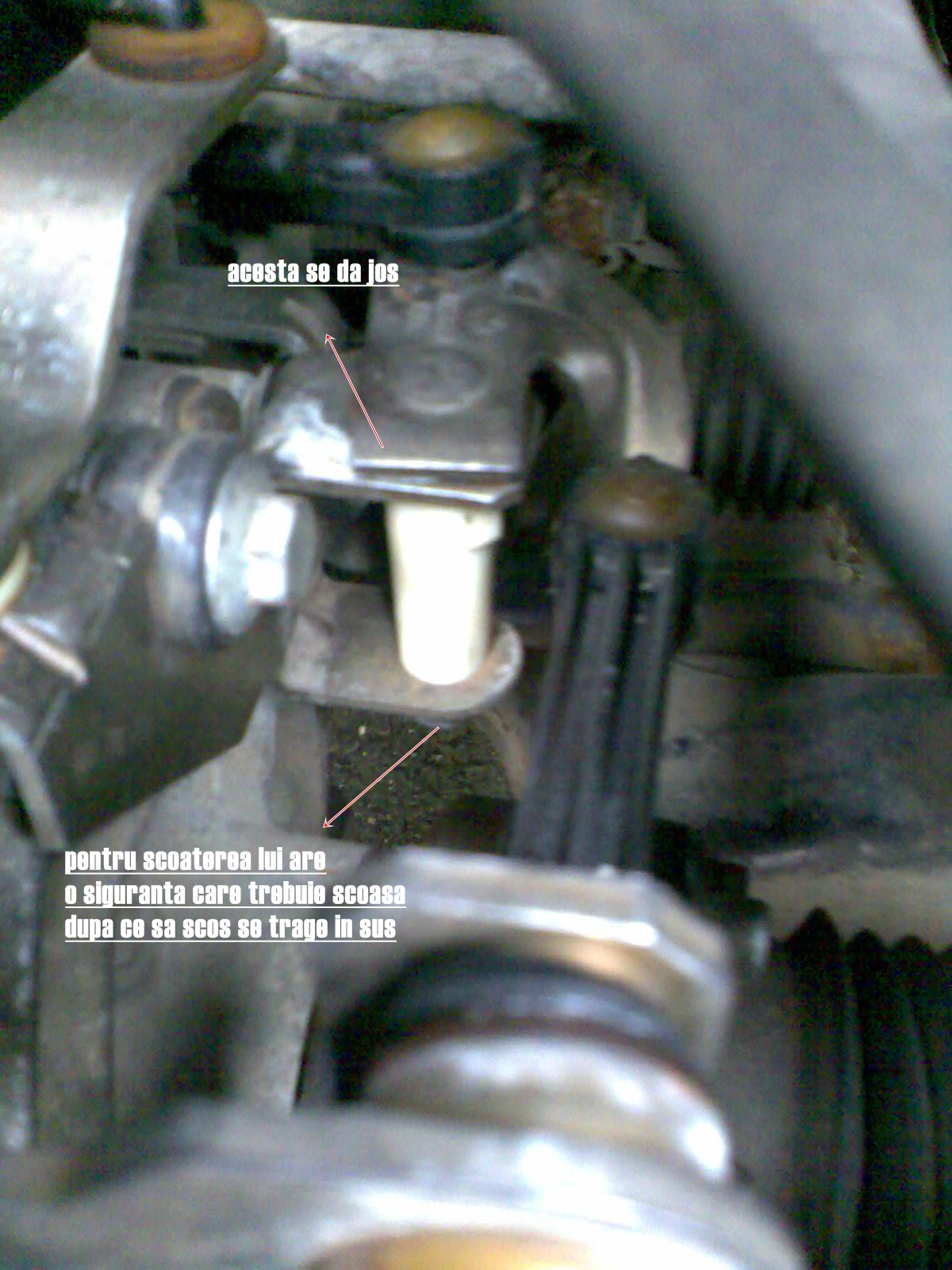

-dupa ce ati demontat prima tija se trece la demontarea bratului pe care se afla contragreutatea
-are o siguranta care cu ajutorul unei surubelnite se trage un pic in sus dupa care se impinge
-dupa ce ati dat jos si bratul respectiv ca sa scoatetii contragreutatea se rasuceste un pic catre dreapta si iese.

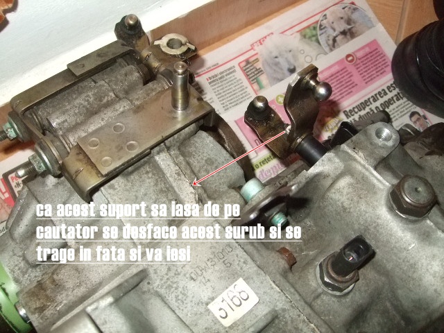

-pe cautatorul de la cutia de viteze se afla un brat care vine prins cu un surub de 13 de axul de la schimbator care si acesta va trebui desfacut
-ca sa aveti loc sa il desfacetii bagatii in R si desfacetii catre stanga
-dupa ce ati desfacut acel surub de 13 se trage de respectivul brat si va iesi de pe axul de la cautator
-dupa ce va iesi de pe axul de la cautator ca sa dati jos urmatorul brat de la timonerie jos se va trage in sus cu totul si va iesi
-dupa ce ati scos si acel brat de la cautator mai este inca un suport care la fel se da jos

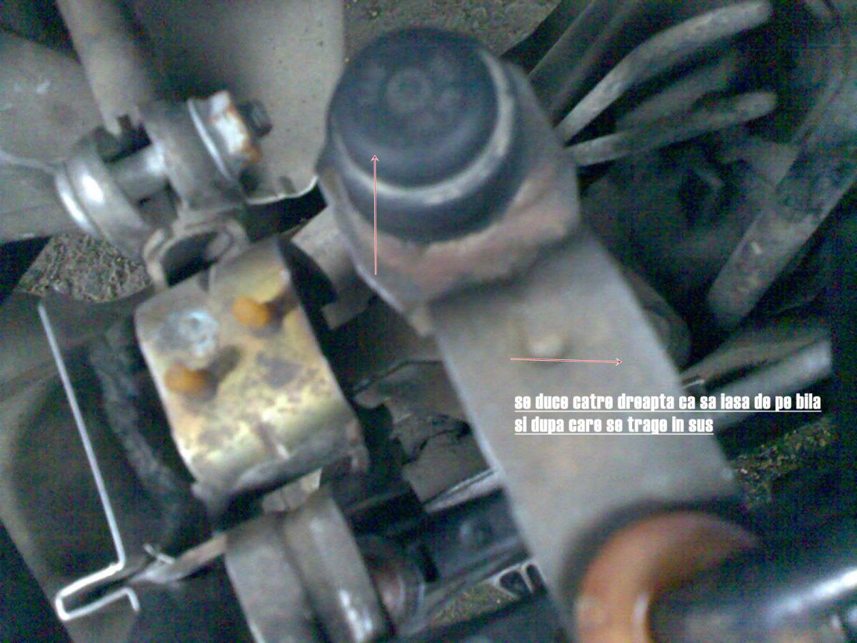

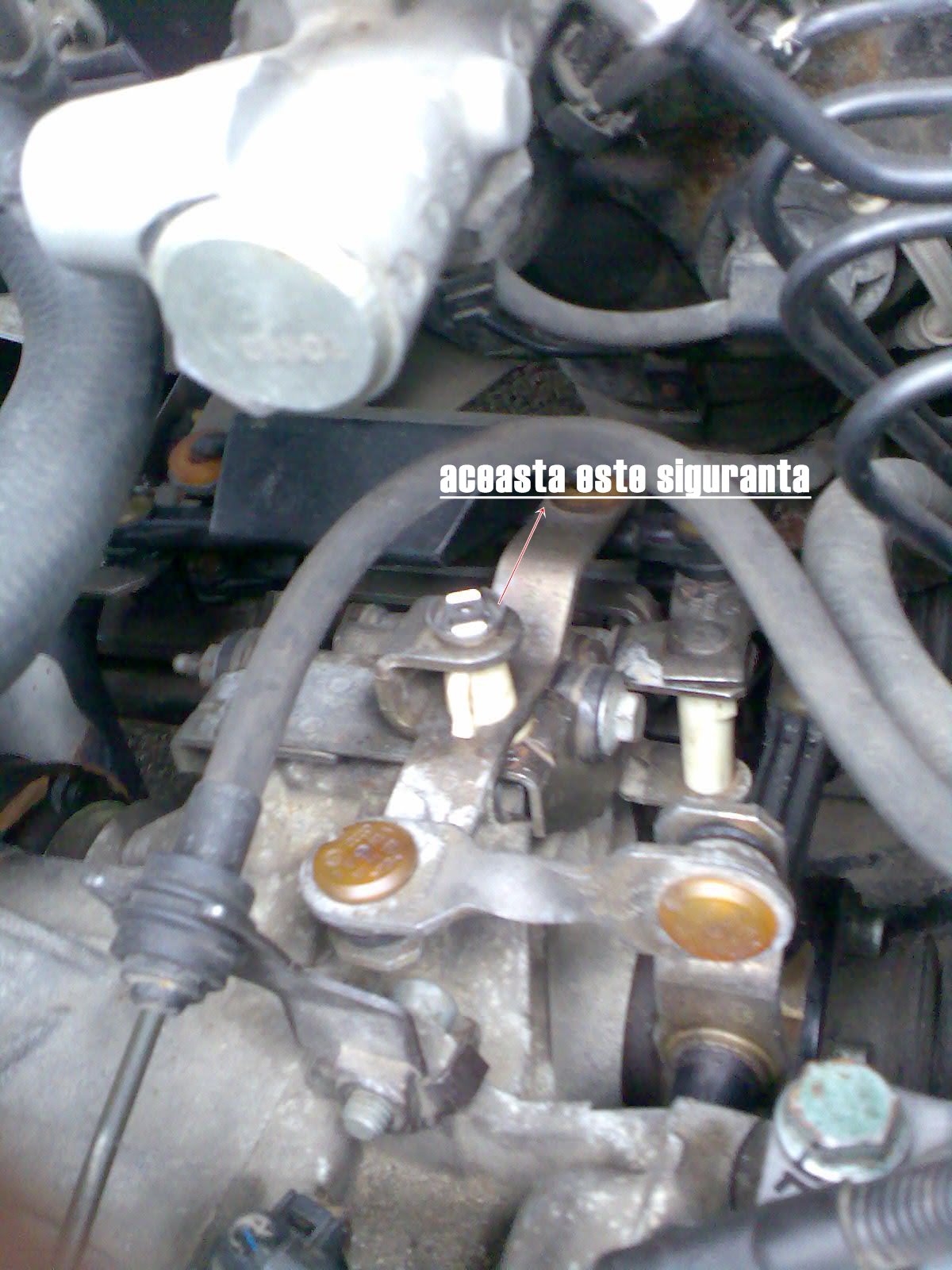

-a mai ramas de dat jos suportul pe care culiseaza toate treptele
ATENTIE:pentru scoaterea lui are la fel o siguranta care se da jos dupa care acest suport se rasuceste spre dreapta pana la maxim dupa care in timp ce il ducetii spre dreapta trebuie sa iasa si de o bila si de pe ax
-asa ca trebuie sa tragetii si in sus si spre dreapta consecutiv pentru scoaterea lui
-dupa scoaterea lui se da afara cu tot cu tije prin spatele motorului pe sus pe langa filtru de aer

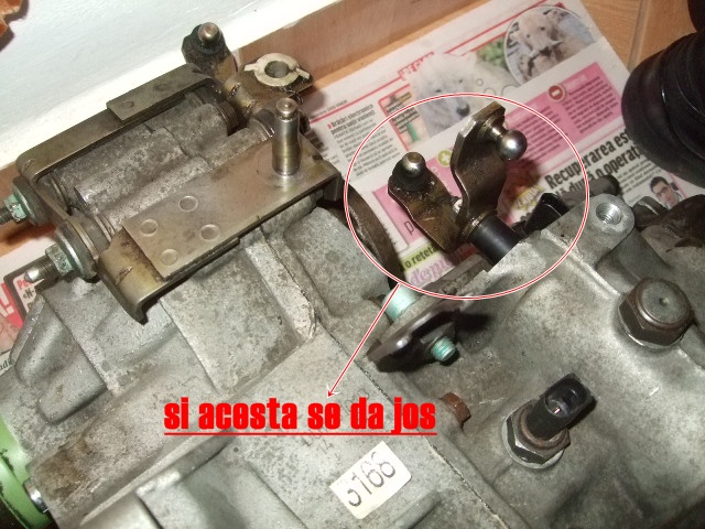

in poza de mai jos se afla acel suport care a mai ramas de dat jos
pentru scoaterea lui se va proceda in felul urmator:a se vedea poza
ca sa putetii sa il scoatetii va trebuie sa mai dati jos inca 2tije care vor iesi foarte greu
dupa ce ati dat jos si acele tije timoneria se va spala
ATENTIE la asamblare:se va gresa nuca de la tija respectiva dupa care cu un cleste se va apasa pana va intra corect
