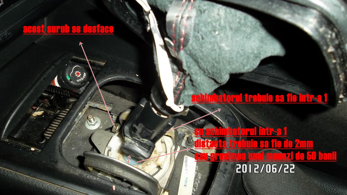

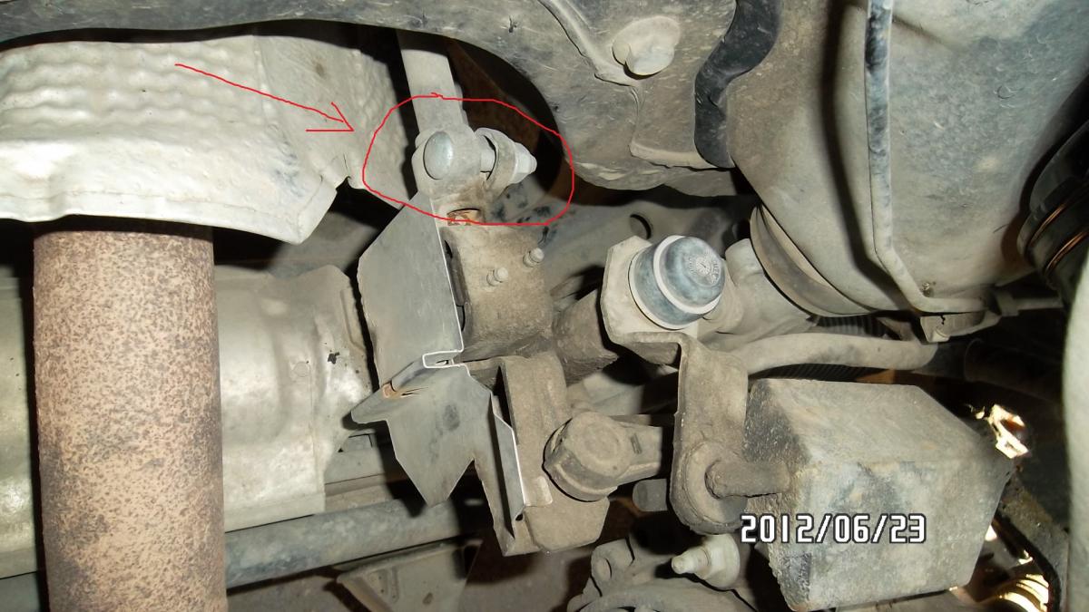

@alexanderdrj imi explicai in alt topic ca se poate face reglaj din interior daca dau masonul schimbatorului jos de la un surub, nu mi dau seama la care surub te referi poate ma ajuti si pe mine, de cand am schimbat suportul motor intra foarte greu in marsarier. Inainte intra greu si -n celelalte trepte dar acum trag de el sa-l scot din marsarier foarte tare.

Sper ca se intelege
post-46557-0-92534300-1340396411_thumb.j

Am facut operatiunea, am slabit surubul cel dinspre scaunul pasager dar nu prea vrea deloc in tr1 sa stea la distanta de 1 moneda. Trag de el, reglez si apoi revine la aceeasi distanta. Observ o difernta, cu motorul oprit merge mai bine dar cand pornec motorul mai agata in tr1 si marsarier.

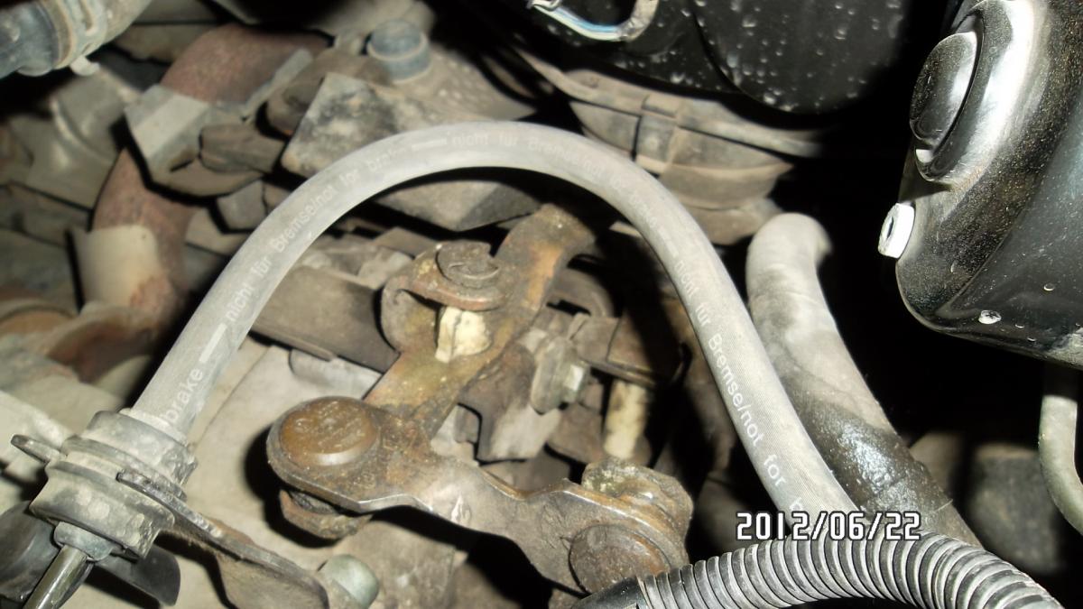

Deci e vorba de compartimentul motor acum: in spatele motorului o sa gasesti tija care vine de sub schimbatorul si acel surub care strange brida aia pe ea. Si apoi e simplu.
bgy23 imposibil sa nu mearga.Daca desfaci acel surub si piesa din aluminiu pe care culiseaza treptele R,1,2,5 trebuie sa sa aproprie exact la distanta de 2 mm.Daca o reglezi si aceea distanta e mai mare atunci cel mai sigur ai pe timonerie un joc destul de mare
Si de unde zice colegu alexanderdj se regleaza dar daca acolo nu a fost umblat nu recomand sa se umble.
Eu in zona aia am umblat cand am desfacut toata timoneria si pana am pus-o inapoi m-am chinuit destul ca nu stiam cu sa tin schimbatorul dar am reusit si merge si astazi super bine.Deci mare atentie daca umbli acolo ca daca nu stii iti garantez eu ca o dereglezi de tot

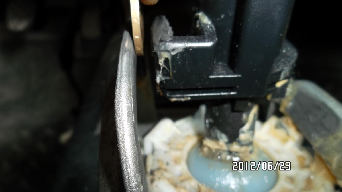

@SSRazvan care piesa din aluminiu? eu am slabit surubul aproape ca l-am scos si am tras spre stanga pana am avut exact distanta de 1 moneda, apoi am strans, i-am dat drumu dar a revenit in pozitia dinainte, parca trasa de un arc. Asta cu maneta in viteza 1, dar am incercat operatiunea si cu maneta pe liber si aceeasi treaba.

cum care piesa din aluminiu.In poza de mai sus intre schimbator si acea piesa ai pus moneda nu??
Si DA ala e surubul care nu iti recomand sa umbli la el ca s-ar putea sa o dereglezi de tot

Acolo ai din ce vad ca la mine e o bila care poate avea joc fiind principala problema a dereglajelor plus si alte piese uzate... asta e concluzia mea la tipul meu de timonerie si din ce mi-au spus la reprezentanta trebuie schimbate toate, erau candva 700 lei piesele. Bafta
Am fost la masina si m-am uitat inca o data. Cred ca eu am ceva joc la schimabator de nu se regleaza exact la 2mm. De la ce piesa sa fie acel joc? Am postat un filmulet ca sa exemplific mai bine.
pune pe cineva sa iti miste de schimbator si tu uitate la timonerie sa vezi exact unde ai joc
Cam mare jocul acolo
Cam asa face si la mine si presupun ca asta vine de la bucsa aia care e sub tija acolo in spatele motorului. Eu am vazut-o pe elevator cum face la mine si e destul de problematica treaba.
