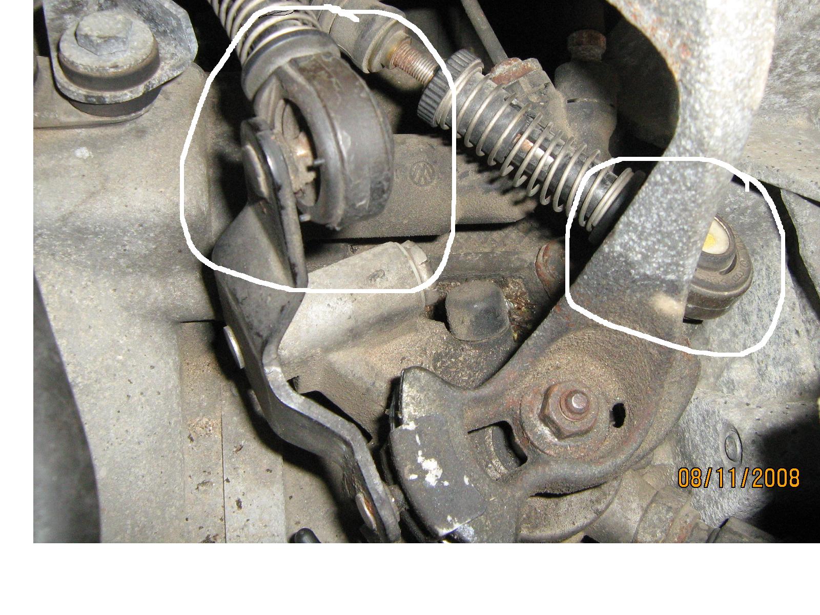

Vreau sa imi schimb patina de la selectorul de viteze si nu gasesc modalitatea cum sa desfac capetele de cablu de pe selector. Poate stie care-va daca a dat cutia de viteze jos de pe masina. Intreb pt ca nu vreau sa trag de ele sa le rup.
@LAST, e buna schema se vede unde am eu problema. Aceasta e pt modelele mai noi, care au o siguranta. La astea e simplu. Se scoate siguranta si conecturul de cauciuc iasa de pe bolt. La mine nu are siguranta, par a fi bagate conectoarele alea de cauciuc de pe cablu, presat pe acele bolturi si sint un tot, asemanator ca o bieleta. Sper ca m-am facut inteles. Poate mai ai o schema, pt cutia EBJ. Asta e la mine. Masina e din 2000 mai.

Nu stiu ce sa mai zic. Poate sint bagate presat. Eu am tras de ele destul de tare si nu ies. M-am tot uitat pe acolo, dar nu imi dau seama cum se scot. Poate tre sa apas pe ceva.
@WNS, in poza de sus se vede clar ca e un surub care se desface si iese cablul. La mine nu e cu surub. Maine am sa fac poze la fata locului, poate asa o rezolvam.

Am facut pozele unde se vad "obiectele" care nu stiu cum se scot de pe selector.
Modificat de misu tdi
Nu e ala de pe dieselgeek. La mine e modelul fara siguranta.Exact ca in poza care am pus-o eu, mai sus. Cel indicat de tine, e pt GOLF 5.

Ba nu. Eu pe Golf IV asa am. Adica exact ca cele de pe dieselgeek (cu siguranta in capat). :lol:
Poate e model mai nou........... . Al meu e din 2000 mai.
