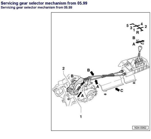

Aceeasi problema amm avuto si eu. Cand motorul era rece intra fara pbme in viteza, la incalzirea acestuia si mai ales la rulrea cu viteza mare, imi intra mai greu in viteza si schimbatorul parea mai dur, parca nu era asa de precis ( nu se mai pozitiona cu mare acuratete in dreptul pozitiei vitezelor asa cum e pe nuca schimbatorului). Problema a fost rezolvata prin ungerea ansamblului de parghii (timoniera) ce sunt in compartimentul motor cu vaselina, precum si ungerea nucii afata sub mansonul schibatorului cu vaselina alba. Vaselina folosita la ungerea timonierei am luato de la dealerul vw, avand codul G 052 142 A2. Vine intrun tub de 400gr, purtand denumirea de ulei polyfeet. Are culoarea maro deschis si a costat 150 ron. Desigur, inaintea aplicarii noii vaseline, am inlaturat-o pe cea veche si am curatat parghiile cu spray pentru curatare. Nu am consumat decat max un sfert din tub, nefiind zgarcit in a unge absolut tot ce e pe acolo si intrun strat destul de gros. Vaselina folosita pentru nuca schimbatorului este un pray cu vaselina alba, care nu ataca plasticul, neavand in componenta ei produse petroliere. Pentru ungerea nucii este necesara scoaterea husei schimbatorului. Aceasta se scoate f usor, tragand in sus de partea dinspre frana de mana, unde vom debloca clipsuri. Dupa aceea trebuie tras in plan orizontal pentru eliberarea partii dinspre scrumiera, dinspre aceasta inspre frana de mana, unde nu mai avem clipsuri, mansonul fiind fixat de o ureche ce intra sub carcasa. Dupa aceste operatii, schimbatorul functioneaza perfect, si in tot acest timp de 4 luni decand am efectuat operatiunea nu am mai intampinat nici un fel de probleme. Recomand totusi si schimbarea uleiului din cutie, mai ales la masinile ce au trecut de 100k de km, lucru ce il voi efectua si eu zilele urmatoare. Uleiul folosit este original vw, norma G 070 726 A2. Sunt necesare 2 bidoane a 1l, costand in total 69 ron. Cutia de viteze are codul ERT. Am optat pentru ulei original, deoarece nu am gasit aftermarket pe stoc nicaieri in bacau, insa fiind usor offtopic, precum bobinele de inductie pe care leam gasit la reperezentanta cu aprox 50 ron ma ieftine decat la cel mai ieftin magazin din oras, multe subansambluri si consumabile pot fi obtinute la pret f bun si de la reprezentanta. Succese si la cat mai multi km.

Vreau sa imi schimb patina de la selectorul de viteze si nu gasesc modalitatea cum sa desfac capetele de cablu de pe selector. Poate stie care-va daca a dat cutia de viteze jos de pe masina. Intreb pt ca nu vreau sa trag de ele sa le rup.
