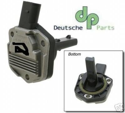

pentru cazurile in care senzorul exista si la un moment dat el nu semnalizeaza nivelul scazut al uleiului o explicatie nu ar putea fi si obturarea cu diverse mizerii si cauciucuri a orificiului de la partea inferioara a senzorului?? acum e interesant sa stim si nivelul uleiului din senzor respectiv baie la care incepe sa reactioneze indicatorul din bord(daca nu se afla o sa scriu eu despre asta cind il voi inlocui)
La alte masini am vazut senzorul si e f. simplu - are 2 inele de contact, si este sau un senzor rezistiv sau capacitiv. Daca e la fel la Skoda, atunci se explica de ce functioneaza numai cand motorul e oprit. In mers, zona activa a senzorului e stropita cu ulei si ca atare nu poate masura.

asa arata senzorul de ulei de pe baie; pe tija are 2 orificii care permit uleiului sa circule (cu nivel liber) pe verticala.
pt passat aveti o poza?
difera?e la fel?
asta e de vw-audi; cred ca si la skoda e la fel (nu am gasit poza pe net)
Din ce-am vazut la revizie...tot ala este :)
