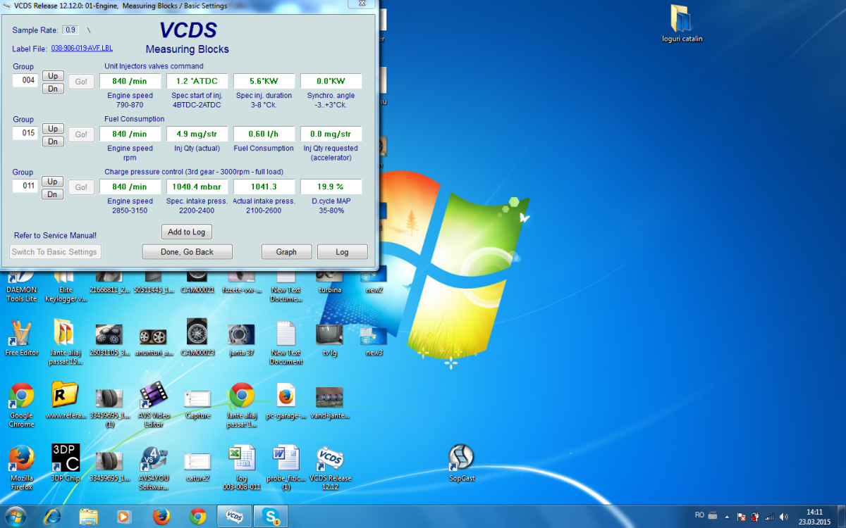

va salut! ma confrunt cu un consum destul de maricel la masina din semnatura, consum urban 10%, consum extraurban 7,3%( la o viteza de max 110 km/h)...consumul instant se poate vedea este de 0,4-0,6l/h , corectiile pe injectoare sunt cum se vad si uneori mai mici(ma refer in special la 4 unde acum am 0,8)...unghiul la avans pe 0(atdc 1,2 grade...tot atat era si cu avansul pe plus 2,2), turbina este ok (, turbo off 970, turbo on 1146, egr in valori normale...sunt postate loguri in aria special destinata si nu sunt probleme nici cu turbina nici cu maf-ul), nu am erori de niciun fel, schimbat senzorii g62 si g81 (originali), schimbat oringuri injectoare si reglate la 180 grade.Masina consuma relativ normal doar pina in 2000 ture , apoi consumul creste exponential(daca ar fi sa merg cu 130km/h  consumul ar fi spre 8%).Am luat in calcul ca injectoarele sa fie uzate uniform , insa ma intreb de ce in relanti consumul este mic, in valori bune , iar in sarcina creste mult peste medie? La injectoare uzate , nu ar trebui sa consume mai mult si la relanti?Ceva imi scapa si nu inteleg ce?Toate consumurile sunt fara consumatori(AC ...etc)

Cantitatea injectata in relantiu arata foarte bine, din ce m-am documentat eu am intales ca trebuie sa fie peste 9mg iq. Eventual vezi si in mers ce cantitate injectata ai.
Din printu postat scrie Avf in log.
Oricum ai schimbat foarte multe,deci problemele mele cu consumu incep sa nu ma mai deranjeze.
Abia din observtiile voastre am realizat si eu ca in cele 2 loguri apare avf...motorul masinii a fost schimbat de vechiul proprietar si cu toate ca scrie pe carte ca e awx ,observ ca este posibil sa fie un avf...exista compatibilitate 100% in ce priveste softul celor doua tipuri de motoare? Daca exista diferente intre cele doua softuri,e posibil pe masina sa fie softul de awx si motorul sa fie un avf...cum aflu acest lucru si cum pot sti exact daca motorul e avf sau awx? Multumesc
In urma verificarilor efectuate motorul e awx ...nu stiu de ce acolo apare avf...
avx foloseste acelasi Label File din VCDS,deci totul e normal.  038-906-019: Engines: AVF/AWX(130hp)
