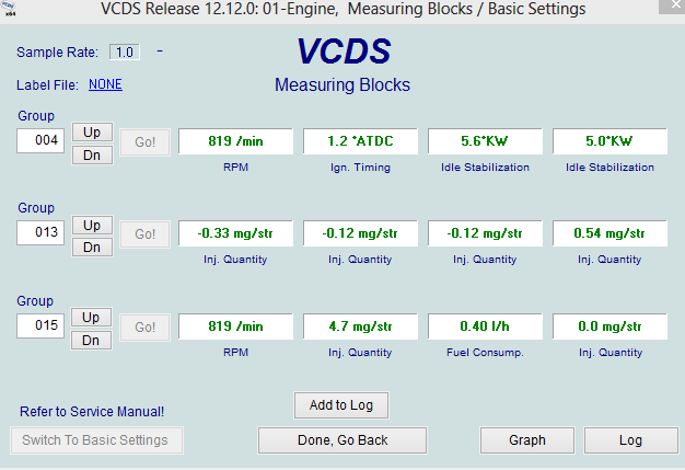

Pune cum ti au cerut colegii un print screen pe 004/013/015 cu motorul dupa 80º.

Acum am facut cele cerute .

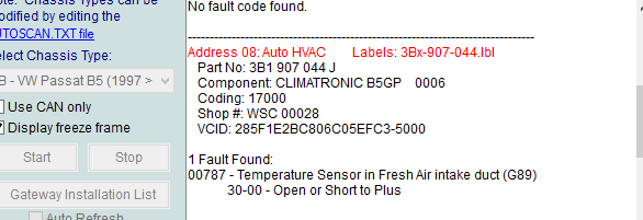

poate ca eroarea asta cu senzoru asta sa  influenteze consumu? post-39904-0-69935100-1427639582_thumb.p

post-39904-0-49500600-1427639554_thumb.p
post-39904-0-73718300-1427639575_thumb.p
post-39904-0-15743200-1427639750_thumb.p
Pare totul in regula cu exceptia avansului. Regleaza avansul la 0 si vezi pe urma cum se comporta. Da mai multe date de masina/calatorie. Adica 4motion sau nu, automata sau nu, tractai ceva, bagaje, viteza de croaziera, dimensiune anvelope, chiptuning sau powerbox, combustibil folosit.

Din print-urile alea doar avansul pare dereglat. Dar o data cu reglarea avansului se pot deregla altele, precum corectiile injectoarelor si cantitatea injectata. Mi se pare foarte okey iq in conditiile date.
