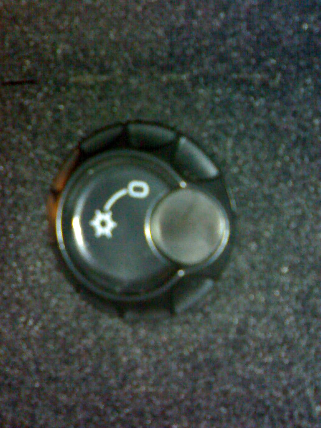

Este vorba doar de un simplu "capacel" cu o fanta care prin rasucire permite intrarea mai mult sau mai putin a aerului rece din instalatie. Si ca sa raspund cuiva de mai sus, torpedoul nu este izolat in mod deosebit (asa cum ma asteptam si eu) ci are doar o mocheta inauntru. Acesta este sistemul original la masina din semnatura. atasat aveti acel capacel pe pozitia deschis, intermediar si inchis

Mie mi s-a rupt butonul ala de inchidere... are cineva unul? Se monteaza prin introducere?
