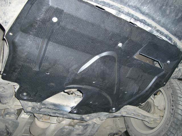

Revin cu scutul de Polo 9N.
Ieri a fost montat.
Pana una alta am timp sa pun cateva poze cu el.
Este scump si nu este din metal asa cum am crezut. Doar suportii lui.
Fibra de sticla, carbon ceva.
In weekend voi scrie mai pe larg
Mihai

Despre ce este vorba.
Scutul pe care l-am avut era din plastic si l-am rupt pe 03-ian-2008.
La inceput am crezut ca este scut din metal. Posibil sa fi inteles eu gresit. Armaturile sunt metalice. Scutul propriu zis este cred din fibra de sticla sau din carbon.
Trebuia sa vina de doua saptamani. Am inteles ca probleme la vama sau cu transportul.
Ieri am primit mult asteptatul telefon. A sosit scutul. Fusese platit in avans. Cu manopera cu tot. :-))
Am fugit repede la service cu gandul sa-l iau si sa-l montez exact acolo unde repar eu masina. Adica in alt service.
Ajungand acolo am ramas placut impresionat de cei de acolo. Nu au vrut sa-mi dea scutul sa-l montez in alta parte.
Nu intelegeam de ce. Am dorit sa-l vad. Au bagat masina pe rampa, au saltat-o, au dat scutul de plastic jos si .....
A venit un baietel ( service-man ) cu doua fiare. Credeam ca a gresit.
Una era bara lunga ( suport mare ) si a doua piesa una mai cocarjata ( mai mica ). Un joc de puzle care a tinut ~ 15 minute. Nu stiau unde sa le monteze.
Intr-un final au vazut unde se fixeaza aceste piese.
Cu bucata mica a fost mai greu. Este sub baterie. Au trebuit sa dea jos farul de ceata din partea respectiva pentru a strange suruburile.
Dupa ce au fixat in doua suruburi piesa au trecut la bucata a doua care chiar daca este mai lunga se vede imediat unde se monteaza.
Suruburile de montare vin in pungulite separate. Sasiul masinii are patru orificii - doua stg, doua dr. Se introduc niste piese ( piulite speciale - gri ) in gaurile din sasiu si dupa strangerea surubului se blocheaza in sasiu ( infloresc ).
Faza a doua. Verificare montare scut
Problema suruburi spate !!! In sasiul masinii nu sunt date gauri pentru fixarea piulitelor speciale. Sunt doar dopuri de plastic in care se prindea scutul vechi cu suruburi obisnuite pentru plastic. Scutul are gaurile de fixare 3 fata + 3 spate cu inele metalice. Nu am vrut sa-mi puna surubele mici. Am dorit sa le puna pe cele care au fost in chitul complet.
Singura solutie a fost - vedeti pozele piulite sudate. Au curatat dupa sudura cu peria de sarma si au dat un strat subtire de vopsea pe sudura.

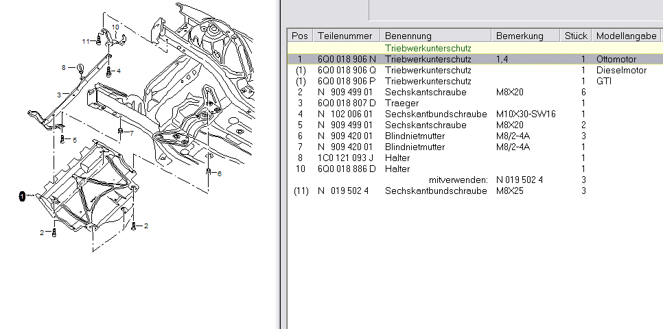

In atasament gasiti codurile scutului de tabla
Eu am scutul din pachetul de "drumuri grele" si mi se pare ca e din plastic. Voi ce stiti de asta? E plastic sau e ceva altceva: fibra sticla/carbon, metal acoperit cu plastic etc.
Polo fabricatie 2008
Vezi mai sus am pus poze. Seamana cu ce ai tu ?
Este din fibra - carbon ( daca am scris bine ).
Si eu speram sa fie metalic TOT. Nu doar ramforsarile.
