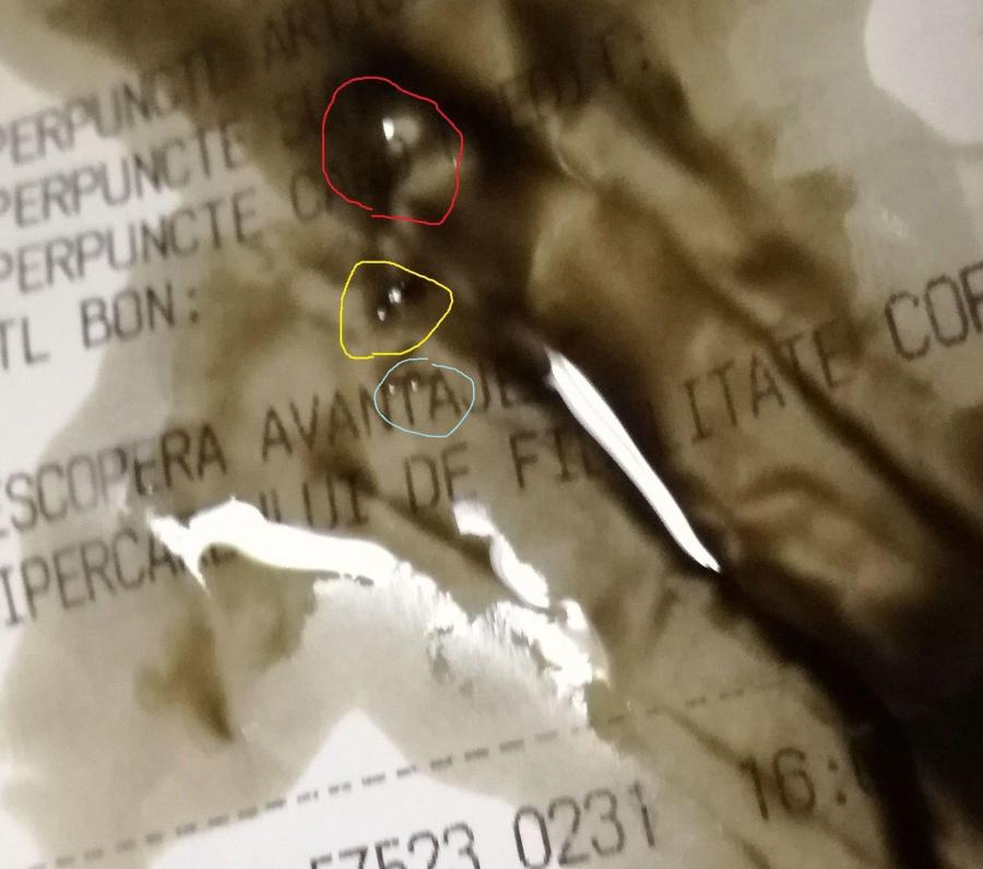

Buna ziua.
Cu o problema care poate parea putin ciudata.
E normal sa existe particule metalice in ulei?
Masina se comporta exceptional, nu consuma ulei, nu sunt zgomote suspecte la motor(1.9 TDI bkc).
Totusi, pe joja , de cele mai multe ori, mai ales daca e verificata  dupa ce masina e folosita, in lumina puternica de la soare, se mai poate observa cate o particula foarte mica.
Prima oara cand am observat asta, am schimbat uleiul instantaneu(facusem 4 k km cu un motul specific 505.01), l-am lasat sa se sedimenteze, apoi am turnat uleiul in alt recipient, iar ce a ramas, l-am diluat cu benzina pentru a fi mai putin vascos si pentru a observa ce ramane jos, si am observat niste bilute care pareau un metal lichid atunci cand erau atinse cu un betisor.(cateva bilute din astea).
M-am gandit ca e vorba de aditivi metalici, de exemplu castrolu are ceva pe baza de titan, si m-am gandit ca ar putea avea comportamentul asta daca datorita presiunilor si fortelor din motor polimerii respectivi se sparg si raman particule de titan(foarte foarte mici, independente, de marimea unei molecule, dar independente) care se depun la fund si pot avea comportamentul de metal lichid, si care nu dauneaza nici daca ar ajunge in circuitul de ungere datorita dimensiunilor foarte mici( sunt puse in ulei tocmai pentru a creea un strat de molecule care adera la partile in miscare pentru a limita contactul intre piese).
Acuma....de ce am verificat atent joja......Si de ce mi-au sarit in ochi astea, si de ce am un '' ghimpe ,, ca sa zic asa, de am ajuns sa analizez uleiu.
Am gasit o aschie metalica, span, cum ar fi cele provenite  de la un strung fix pe garnitura busonului de schimb de ulei , e o zona care tot timpul sta imbacsita de ulei si praf, am curatat-o si am gasit un fragment metalic acolo.
Aschia respectiva clar putea sa fie pe salopeta unui mecanic de la activitatile care se realizeaza intr-un service si sa fi cazut acolo din pura coincidenta atunci cand am schimbat distributia de exemplu, dar m-a facut sa scot joja si sa ma uit atent.
Uleiul l-am strecurat printr-un tifon (imediat dupa ce am vazut spanul ala pe garnitura de la buson si am scos joja, am observat cateva particule, prima oara).....nu a ramas nimic in tifon, vre-un span sau ceva(daca ar fi fost ceva in baie ma gandesc ca ar fi iesit macar cat sa simt la degete).
Am verificat filtrul de ulei, l-am taiat in ultimele doua schimburi si am mai observat cateva particule vizibile la ochi (luceau in  soare).Dar cateva , vreo 3 puncte.In rest, filtrul curat.
Au trecut 15 k km de atunci, si am scos joja de curiozitate acum, dupa un schimb de ulei( schimburile mi le-am facut singur, inlocuire filtre etc, primul cand am observat , apoi acum dupa 10 k km) si am vazut din nou o particula, am 800 km de cand am schimbat uleiul.Ultimele 2 schimburi castrol edge titanium 5w40.
Am sters joja pe un bon de cumparaturi, si am luat-o in casa.
Particula respectiva parea metalica.
Atasez o poza.Se vede asa datorita luminii puternice data de lampa telefonului.
Ce nu inteleg eu....sa zicem, ca s-ar fi contaminat uleiul candva,  masina am cumparat-o acum 20 k km , deci nu stiu daca s-a intervenit la motor( nu ar fi trebuit conform cartii de service)(motorul merge impecabil), cum naiba nu gasesc nimic semnificativ in filtrul de ulei, dar totusi pe joja imi sar in ochi particule de genul?Si daca ar fi fost ceva, si acele particule sunt in suspensie , ca altfel nu ar avea ce cauta pe joja, cum naiba nu le-a colectat filtrul pe toate pana acum ?Sa zicem ca nu le vad in filtru si ca ar fi in acea hartie, pai daca ar fi particule deastea frecvent in ulei, inseamna ca ar fi trebuit sa aud vre-un cuzinet de palier sau de ax cu came facand scandal,ca din alta parte n-au de unde sa vina.Daca erau din pompa nu aveau ce cauta in ulei, ramaneau in filtru si asa mai departe.
Motorul merge ceas.
Pareri?
Nu ai avut refacut Filetul la baia de ulei la surubul de golire? Sau fortat surubul cu filetul inceput stramb?
Modificat de noobsound
Nu stiu daca a fost refacut inainte sa cumpar masina.Nu cred.
Uleiul l-am schimbat eu de fiecare data si de fiecare data am avut grija sa infiletez cu mana pana la capat si sa folosesc cheia doar pentru a strange busonul atunci cand e infiletat complet.
