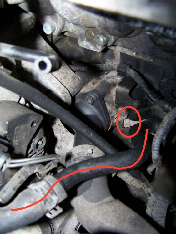

Buna ziua .Îmi puteți spune cum se numește piesa asta încercuită?Acest furtun duce direct în vasul cu antigel in partea de jos .

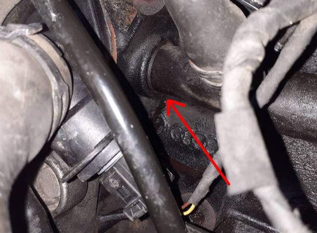

Salutare, am o problema interesanta, am o curgere de antigel in locul marcat cu sageata, sub aceea teava care intra in blocul motor, langa/sub carcasa termostatului. Scurgerea este doar in mers, cu motorul la rece! Daca pornesc motorul si stau pe loc, chiar si 10-15 minute, nu este nicio scurgere. In mers cu motorul la cald, tot nicio scurgere (am facute cateva sute de km zilele astea si am verificat). Dar daca pornesc de ex dimineata la rece si fac numai vreun km, apare aceea scurgere. Poate fi de la acel oring care este acolo in teava respectiva? Am schimbat cu cateva zile in urma intregul corp termostat cu tot cu termostat si garnitura pentru ca la un service asa au zis, ca poate veni si de acolo.
pe teava aceea  are un inel de cauciuc/oring.
inlocuieste-l si scapi de problema
