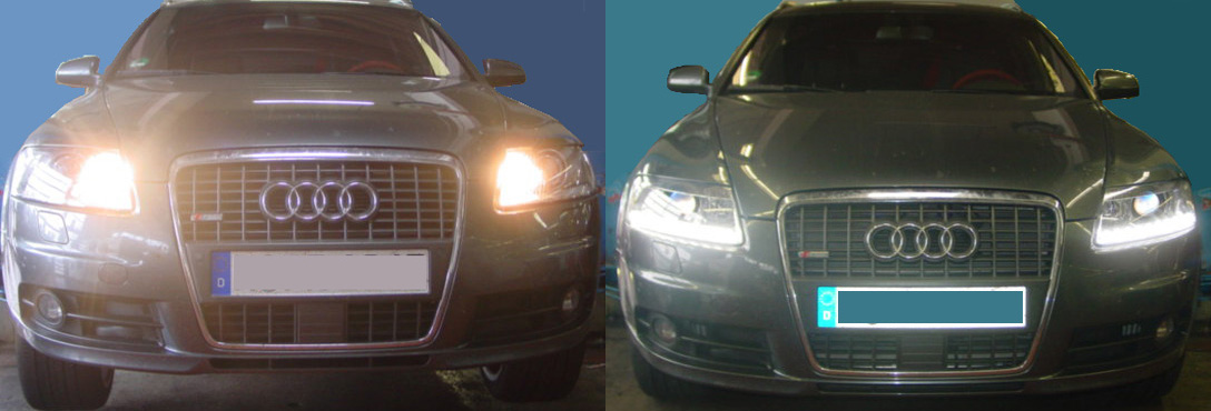

Un pic offtopic, dar pentru ca tot a venit vorba... saptamana viitoare masina mea va ajunge la reprezentanta pt. un facelift de S-line (are doar grila de S deocamdata, vreau si proiectoarele cu leduri si bara specifica).
Daca tot schimb aceste piese, as solicita una cu senzori de parcare si pe fata (am doar pe spate), chiar daca momentan nu-i "leg" niciunde. In cazul in care comand centrala respectiva, ma ajuta sa "vad" si distanta pana la obstacolele din fata?

In principiu o sa te ajute. Dar parerea mea este ca vei plati un pret mult prea mare pentru montaj. Ca de obicei, echipamentele OEM ajung la niste preturi astronomice.
Sugestia mea referitoare la modificarea S line este sa mai astepti un pic. Daca mai ai rabdare pana se lanseaza faceliftul A6, cred ca vei putea comanda la un pret rezonabil faruri cu DLR integrat , asa cum are actualul RS6. Si asa dau si mai bine. O sa razi de mine. Mie asa cum e, bara de A6 normal imi place.

Am facut deja faceliftul. Nu puteam sa astept, pt. ca am avut-o lovita in bot si am reparat-o pe casco, asa ca mi-a fost mai usor sa fac facelift-ul si sa platesc diferenta.
Farurile stil RS6 pot sa le schimb si ulterior, chiar daca am facut acest facelift.
Farurile cu DRL integrat, de pe facelift, se potrivesc pe orice A6 4F ? Mufa este la fel, nu trebuie facute ceva modificari in soft ?
Pe scurt sunt doar plug&play, 100% compatibile ?
Salut, eu nu am facut facelift-ul la noul A6 (ma rog, noul de la vremea aia), ci la S-line, deci nu am schimbat farurile.
Sunt insa cateva persoane care si-au schimbat farurile, printre care se enumera gicu si, daca nu ma insel, cipos - ia legatura cu ei, poate iti vor putea da mai multe detalii.
  shimano a scris:
daca calculatorul tau de lumini se termina cu litera k ,atunci o sa mearga.si trebuie mers si codat cu vas'u ca sa mearga si led'urile
28rac, e valabil cumva şi
nu cred ca are nicio treaba calculatorul de lumini ,cu proiectoarle s6. baga ceva consumatori pe traseu(anulatori de eroare).
CU K version nu ai nevoie de nci un anulator de eroare, doar codare, and you are all done.
