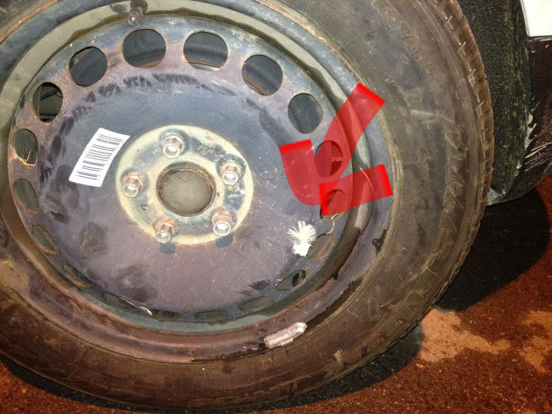

Am auzit ca ai trecut la roti d-alea antipatice de iarna. Vezi ca ai pana pe stanga spate! ;)

:P Asa e...cam este necesara inlocuirea jantelor ("table naspete/antipatice")
