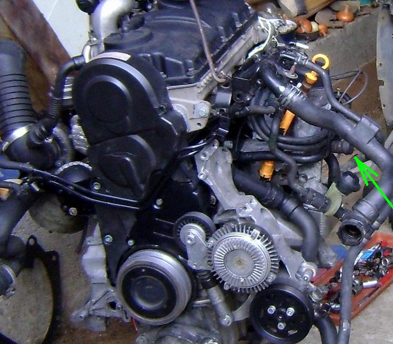

Inainte, fa un test termoflotului de sub filtrul de ulei (nu stiu daca motorul tau are).
cum imi dau seama care e acel termoflot,daca ai vreo poza sa mi-o trimiti si mie te rog si cum se face testul la termoflot,pe tester?....salut si ms.
Nu se face pe tester nici o proba. Piesa aia e doar mecanica, nu are senzori sau alte dracii in ea - e practic un fel de radiator. Nu stiu unde e la motorul tau, in general la PD e sub filtrul de ulei.
La AFN se pare ca e deasupra filtrului.
post-8441-0-31763400-1302609098_thumb.jp
e chestia aia din aluminium care este prins filtrul de ulei de ea?...la mine sunt 2 furtune care banuiesc ca unul intra si altul iese,cel care iese intra sub bord.cum il verific pe ala?..cum il desfund? mai reactualizez o intrebare din ce cauza imi vine miros de antigel in masina atunci cand baga caldura?...are vreo legatura cu filtrul de polen? mersi mult si sper ca nu v-am plictisit.
