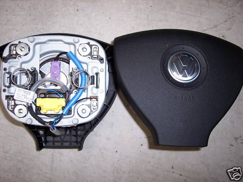

Se pare ca merge la Golf dar nu si la Passat, conform cu pozele de mai jos. Acum caut un airbag de Octavia 2 >2004 (e ceva mai ieftin si conform colegului @DanuAL se potriveste) pe care sa pun capacul de airbag in 3 spite.
Airbag 3 spite:
post-94450-0-69597500-1344515743_thumb.j
Airbag 4 spite Passat 3C:
post-94450-0-45935500-1344515995_thumb.j post-94450-0-49522500-1344516012_thumb.j
Modificat de mars01
in primul rand, sunt diferente intre cele doua airbag-ul.... cel in 4 spite, e dual stage, cel in 3, e single stage......
Asa este pt Passat 3C Florin. Dar eu am folosit un airbag de Skoda Superb in 4 spite (bagat intr-un capac cu 3 spite) cu un singur igniter (singla stage), cu consecintele de rigoare pt aceasta modificare: trebuie schimbata spirala airbag (slip ring) cu una pentru airbag cu un singur igniter, trebuie schimbat cablul de airbag cu unul pentru un singur igniter si in cazul meu sa suporte si comenzi
