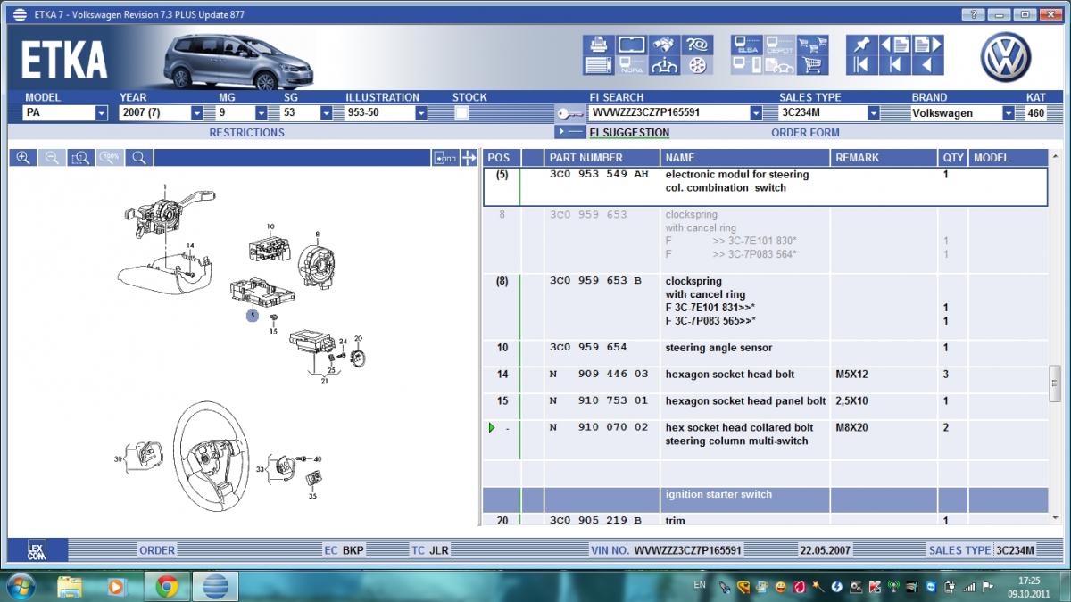

conform etka tu ai acum pe masina (vezi imaginea )
post-1788-0-32665800-1318170348_thumb.jp
ok...tb sa se vada mai mult de atat...cabluri, module...oricum merci...studiez problema si mai apelez la tine...incaodata multumesc!
PAi ar trebui sa fac poze la fiecare pagina din etka.

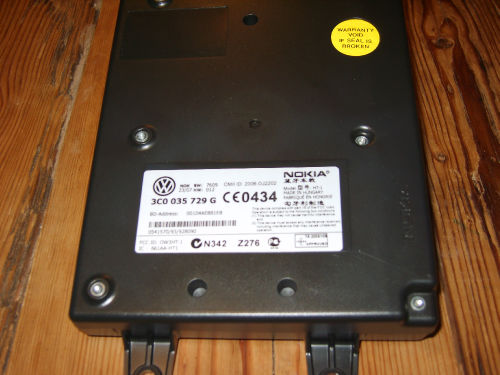

Stie cineva ce tip de carkit e 3C0 035 729 G? Am gasit multe unitati pe ebay dar nicaieri nu am gasit ceva concret legat de functiile pe care le are. Vanzatorul mi-a spus ca ar fi pregatirea LOW. Ce inseamna asta? Merge cu comenzile de pe volan? Imi afiseaza ceva pe MFD?
Am gasit de vanzare la un pret destul de bun, dar nu stiu ce capabilitati are. Merge cu RCD/RNS 510?
post-22051-0-12793000-1319908740_thumb.j
Pretul cerut era undeva la 500 lei, negociabil. Pretul acesta include unitate + cablaj, mai putin microfon. Oricum din ce m-am documentat nu e destul, iar ca sa mearga BT-ul trebuie ceva device "Bluetooth touch adapter".

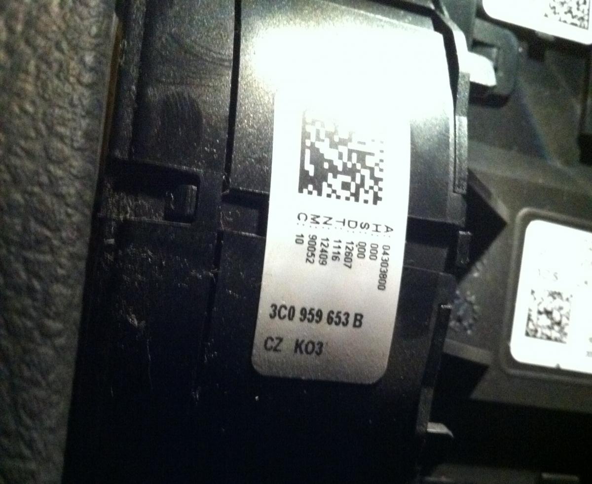

Nu cumva spirala ta este incompatibila, fiind Type 1 ? :mellow:
Spiralele Type 1 la Passat 3C au urmatoarele coduri: 3C0 959 653 & 3C0 959 653 A
Pt a putea functiona corect totul, ai nevoie de o spirala Type 2 care poate avea unul din urmatoarele coduri: 3C0 959 653 B (2008 - 2010) & 3C0 959 653 C (prezent)

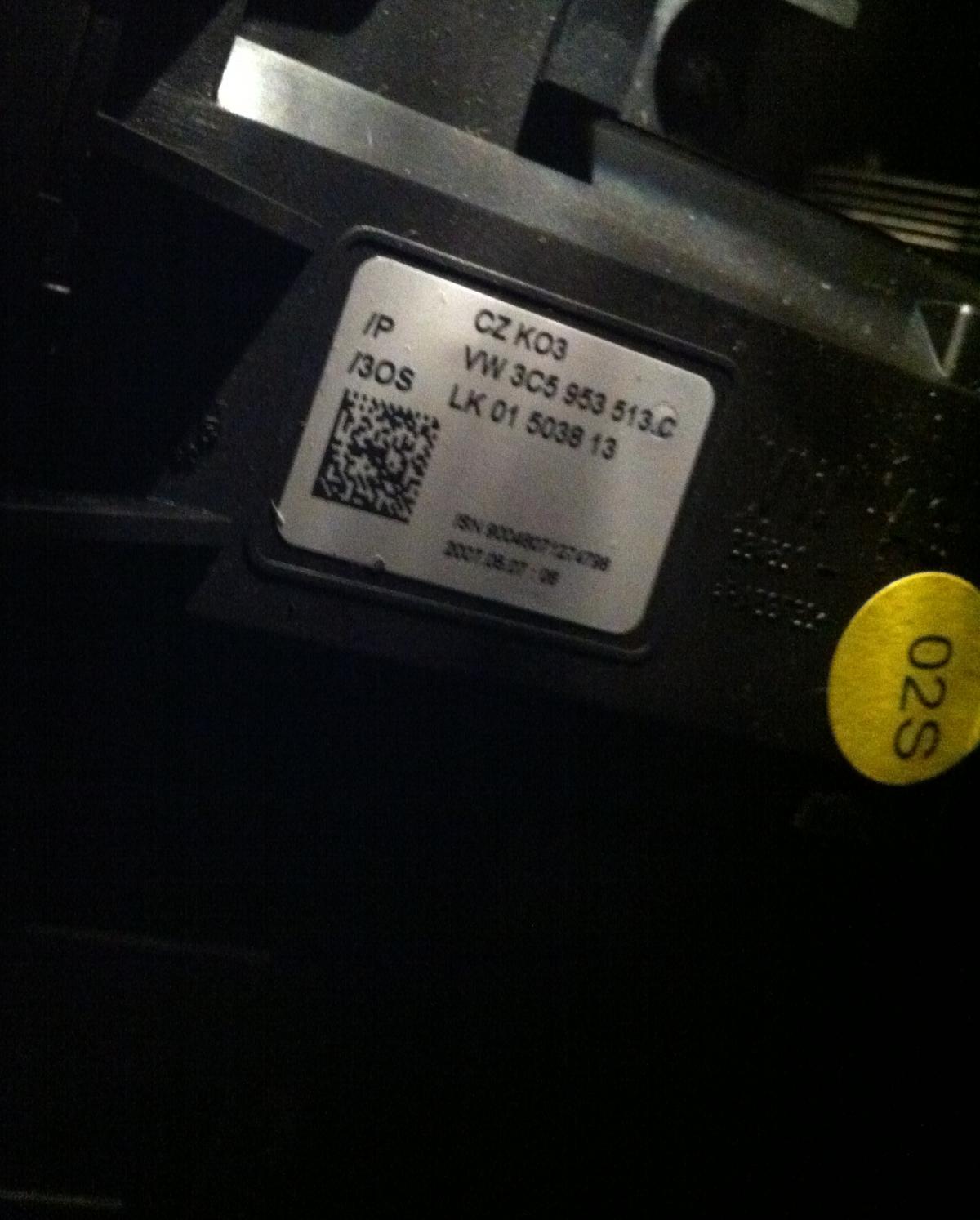

Spirala mea este 3C0 959 653 B, iar eroarea apare si pe modulul vechi, si aparea si pe cel nou, acum nu mai apare deoarece in momentul in care montez modulul nou nu mai pot pune contactul, nu-l mai vede. Am contactat pe cel care mi-a trimis modulul de pe e-Bay si mi-a spus ca nu se poate arde, si nu se intampa nimic daca se codeaza gresit. A zis ca am VCDS-ul chinezesc?!...i-am raspuns ca am aproape ultima versiune 11.2. Am sa fac poze cu ce am pe masina, coduri si poate ma ajutati ca sunt disperat...sa ma fi vazut cant aveam masina blocata si nu imi recunostea cheia, nu puteam misca volanul sa pot scoate airbagul, volanul, carcasa si implicit modulul nou care nu mai recunostea cheia. Poat sa atasez fisierul pe care îl-am de la colegul Kostas cu VIN-ul masinei mele:
Atasez fotografiile cu componentele mele de pe volan
Poza 2
Poza 3

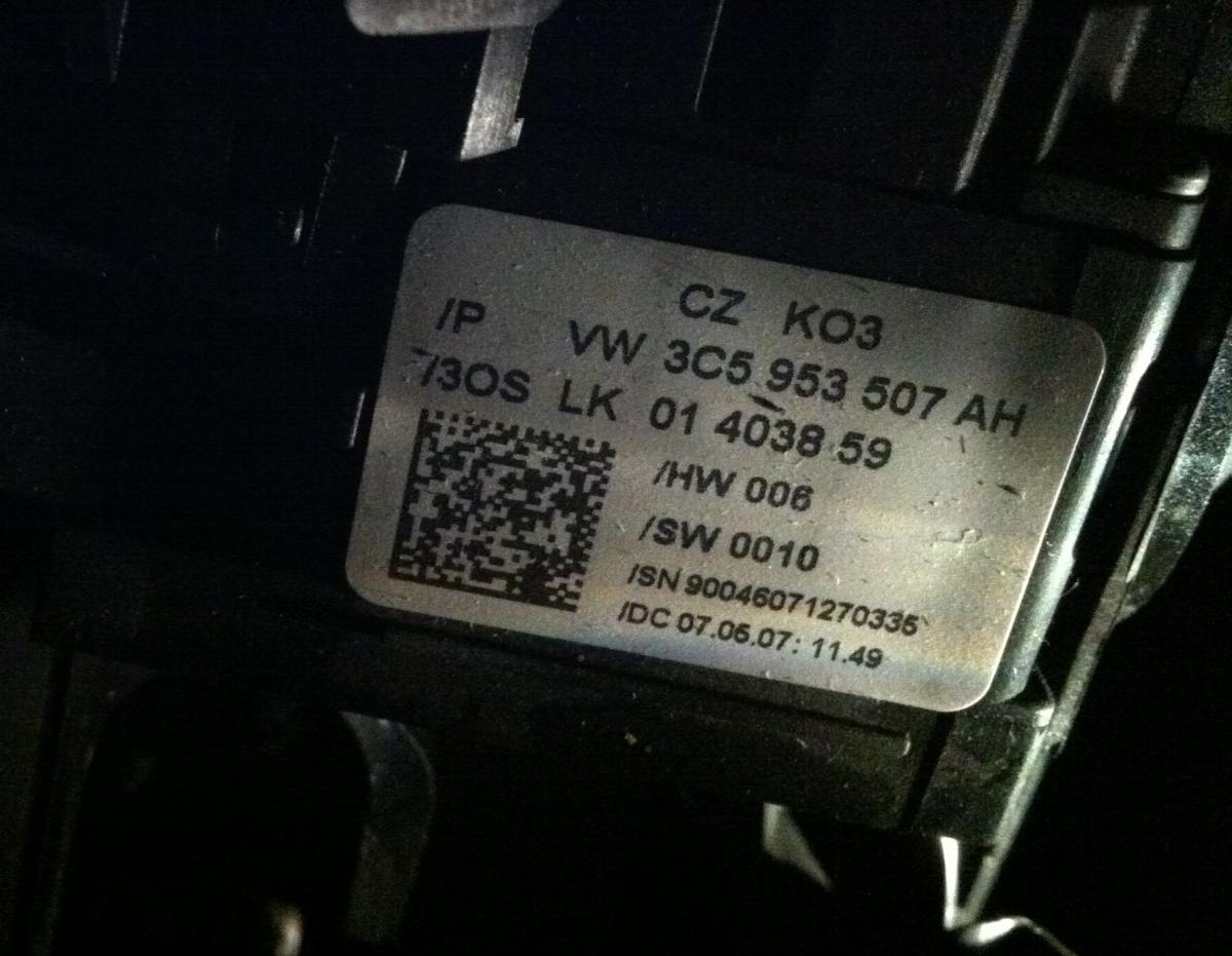

Colegu', I don't want to be the bearer of bad news... dar tu NU ai cumparat modulul care trebuie! :vaidecapulmeu:
Conform pozelor ridicate de tine si din ce-am inteles, codul modului nou care l-ai achizitionat este 3C5 953 507 AH, dar codul trebuie sa fie 3C0 953 549 AH !

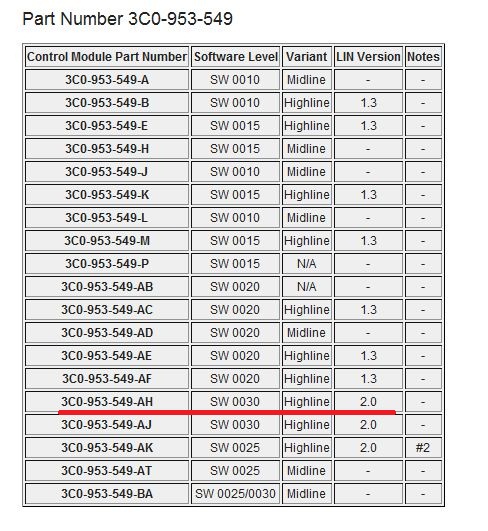

Acest cod il regasesti si in in lista urmatoare -> Steering Wheel Control Module Versions
post-28301-0-72687400-1323257203_thumb.j
De asemenea, SW-ul (Software version) la acest modul achizitionat este way to low... pt ce vrei tu sa faci trebuie min. 0030 iar tu ai 0010 !
La fel si cu HW-ul (Hardware version).... tu ai 006, iar cel corect este min. 032 !

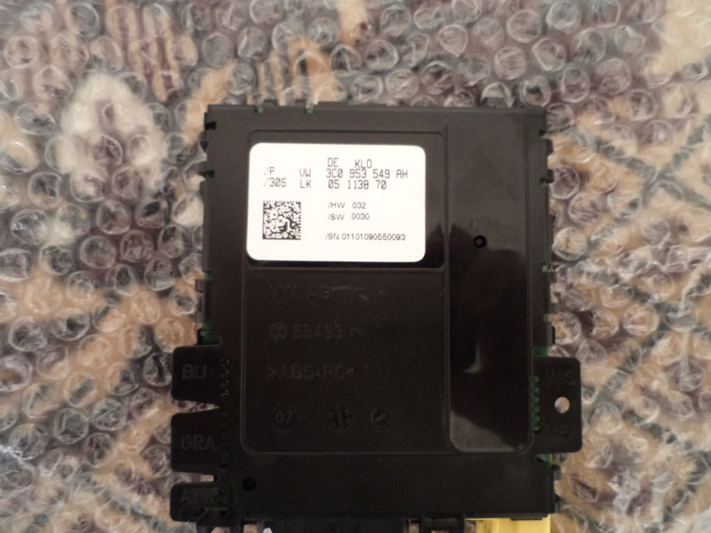

Atasez mai jos poze cu modulu' corect, care functioneaza pe masina colegului malex78:
post-28301-0-68485100-1323255640_thumb.j post-28301-0-07487700-1323255672_thumb.j
Mai cunosc 2 persoane (nu au treaba cu forumu') care au cumparat modulu' - cod 3C0 953 549 AH - pt upgrade si le functioneaza ireprosabil.
L.E.: Uitandu-ma mai atent la poza cu modulu' in cauza, observ ca DC-ul (Date of Creation) arata 07.05.07, adica in fabricat in 2007 :blink:
Posibil ca acest modul sa nu aiba cunostinta (din cauza softului) de senzorul G85...
De-aici si probleme cu Immo-ul masini si faptul ca nu recunostea cheia in contact!
