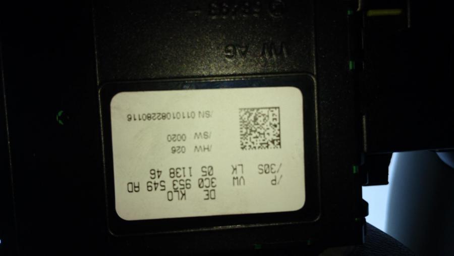

în urmă cu 10 ore, spido a scris:
@nelu-ai nevoie de inlocuirea calculatorului de coloana+cablajul din volan(daca nu a venit cu tot cu volan)
Ptr calc coloana cauta un 3c0953549B/E/K/M/AC/AE...
Mersi mult. am reusit si sa obtin codul de pe calc de coloana: 3C0 953 549AD.
Am gasit pe ebay un modul 3C0953549K. e ok?
Da,e ok.Cel mai ok era un AC,AE sau AF..dar nu cred sa influenteze versiunea de software care e mai mica la k.
Mersi mult.
