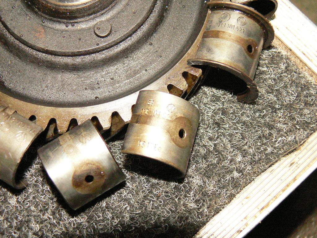

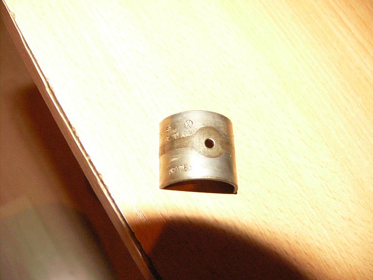

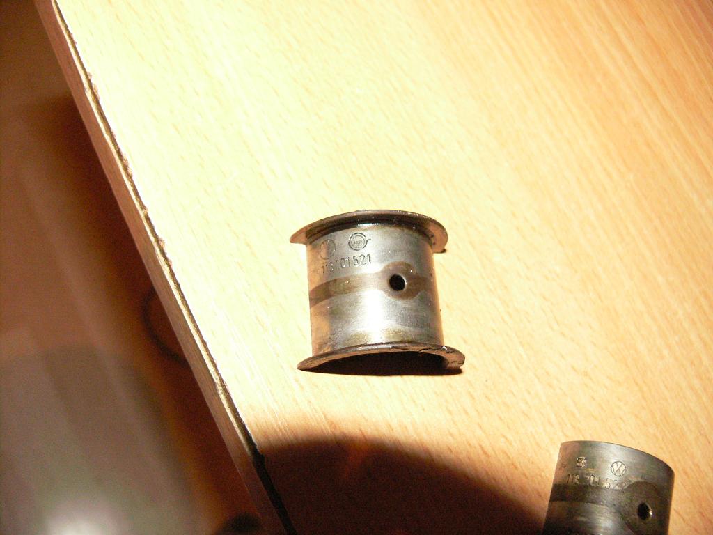

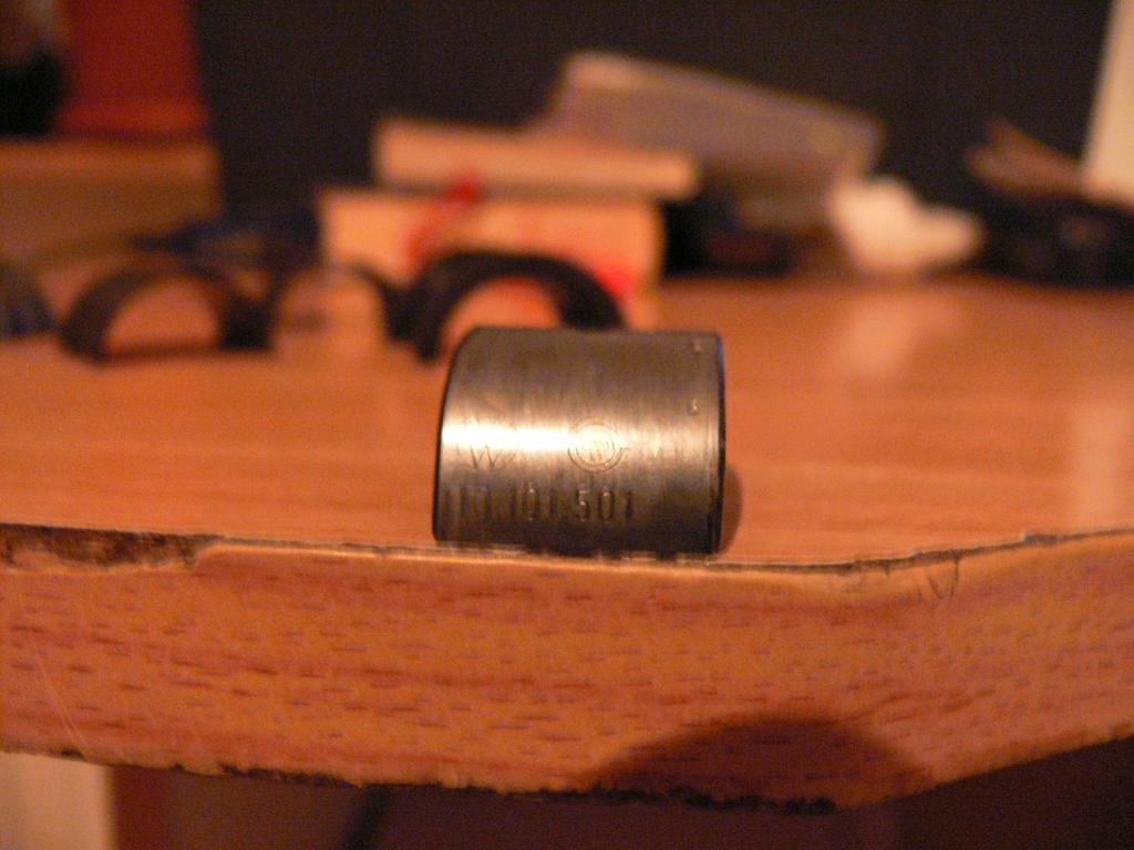

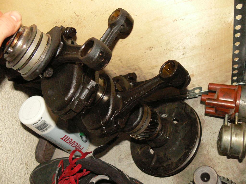

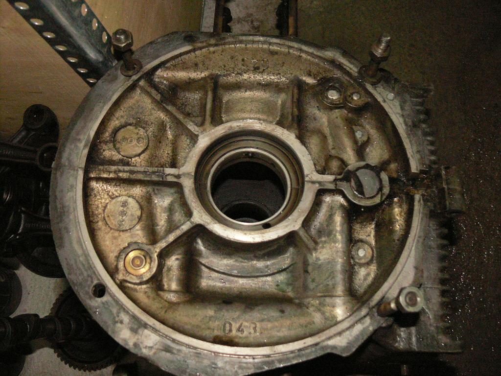

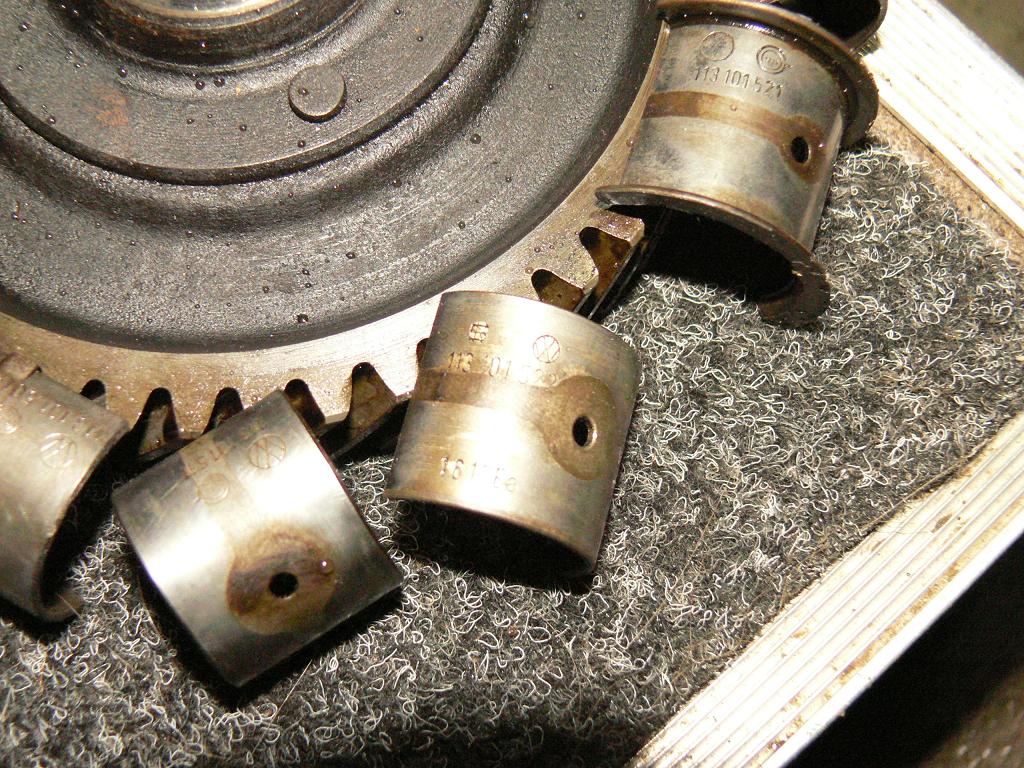

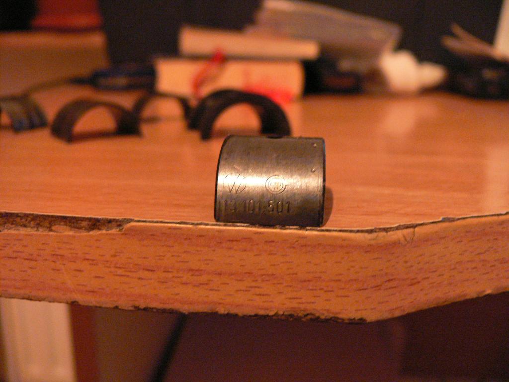

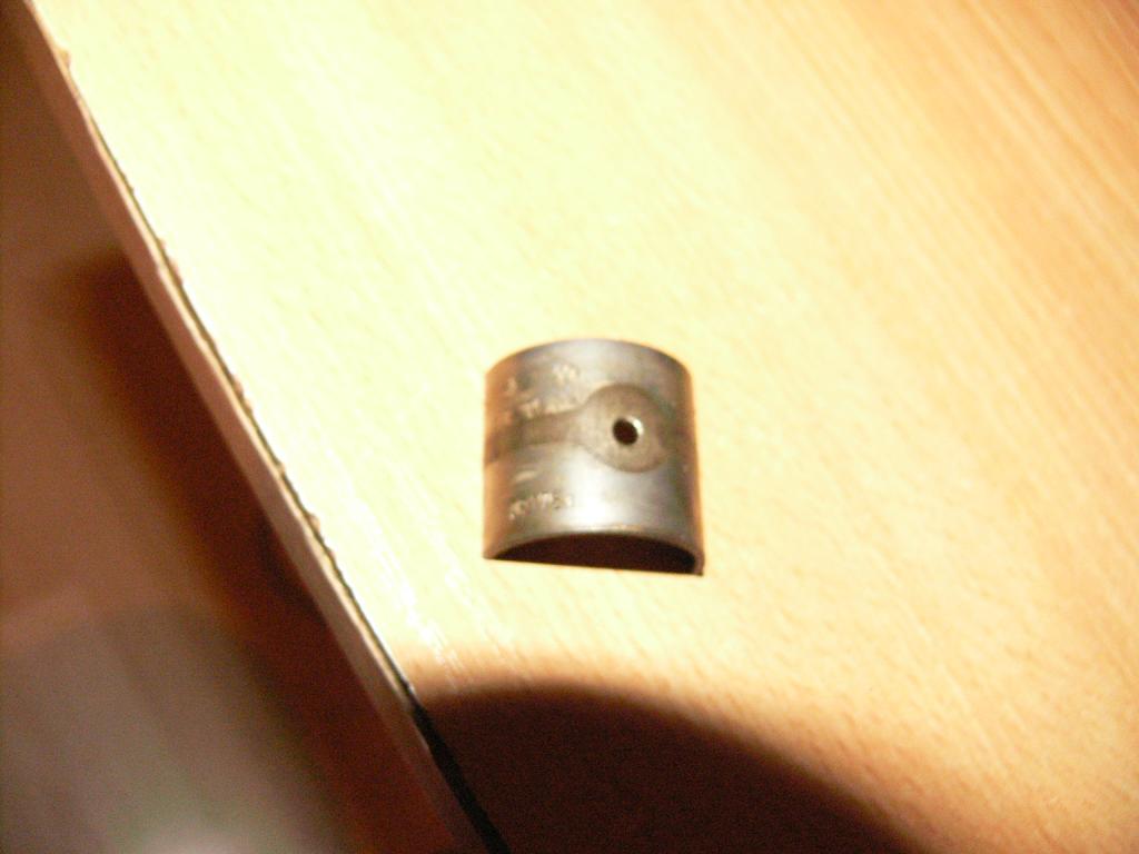

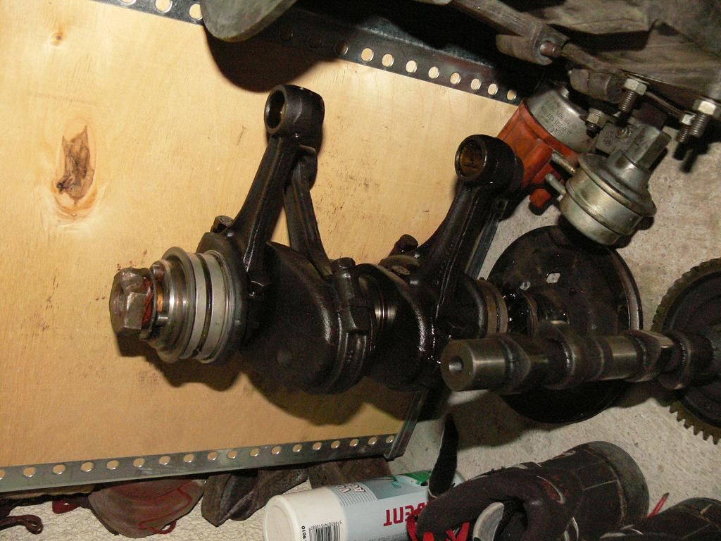

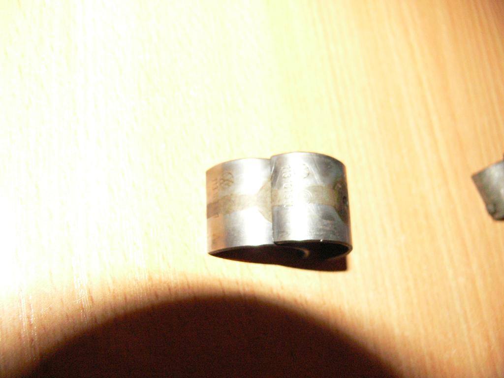

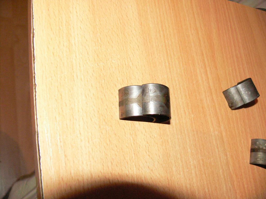

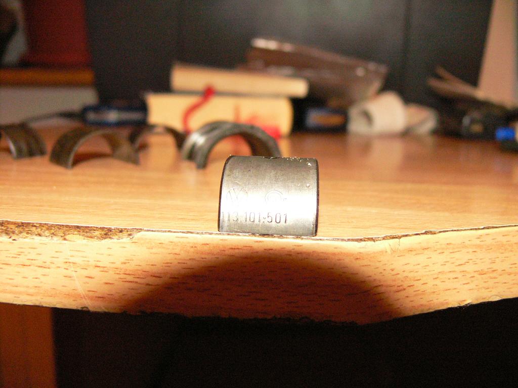

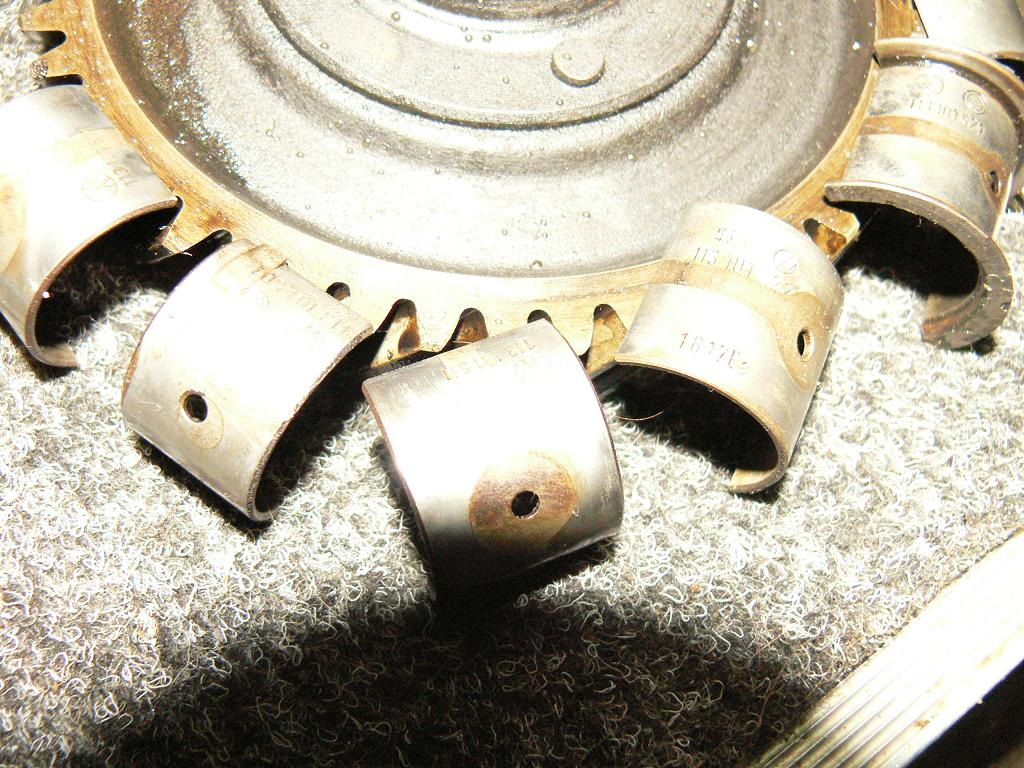

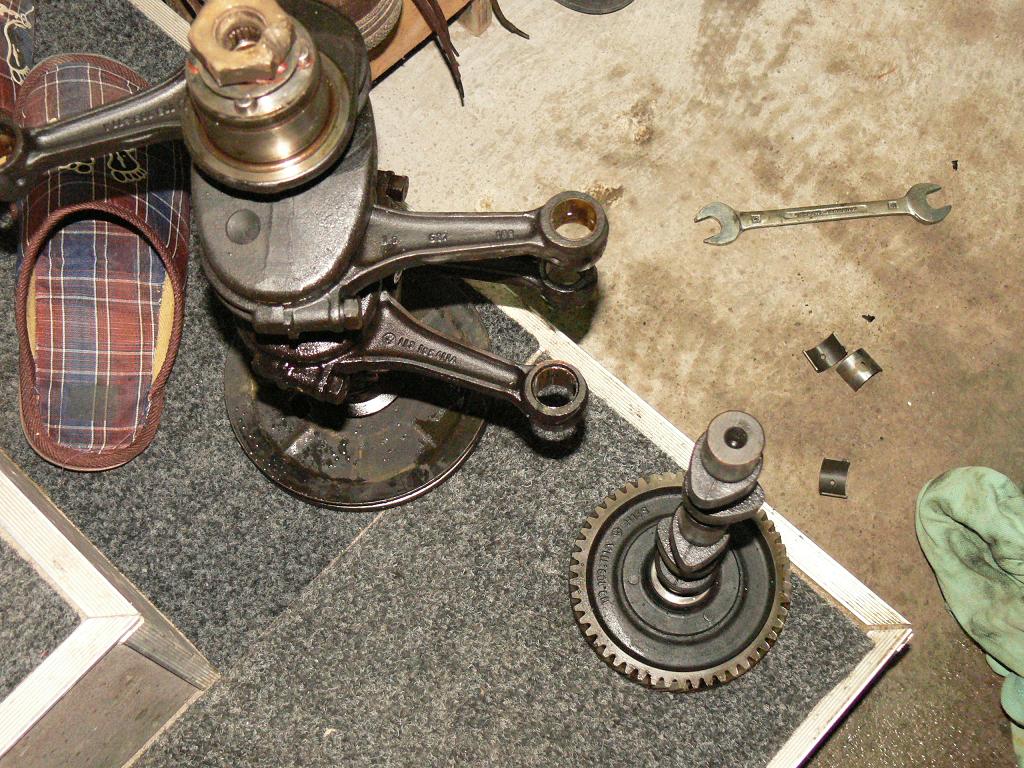

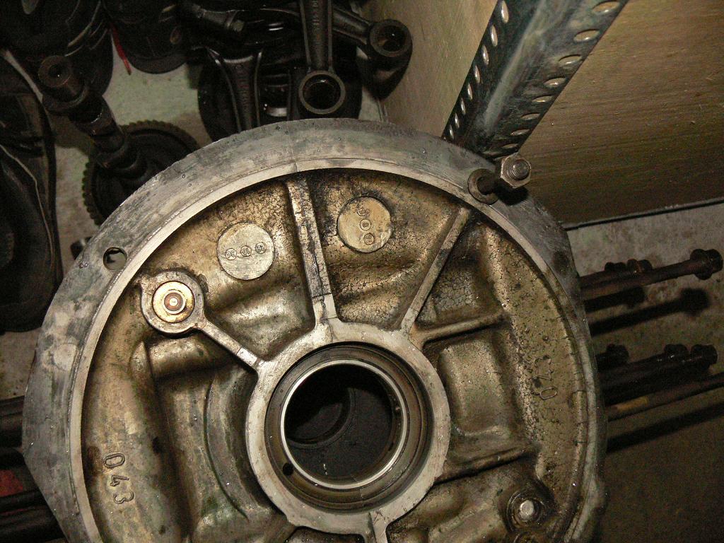

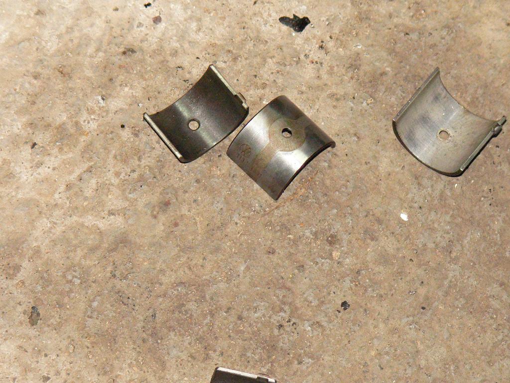

am desfacut motorul meu de pe masina de 1200 si vreau sa il refac..nu avea joc mare.. adica aproape deloc..motorul este destul de bunnu stiu ce cuzineti sa imi iaupozele arata..daca mai trebuie sa masor ceva.spuneti-miin legatura cu vibrochenu trebuie sa il reglez cumva.. cat costa acela..?reglat.. centrat..ps:(am 18 ani)..
pozele arata..
spuneti-mi
ps:(am 18 ani)
ce inseamna ca "nu avea joc .. adica aproape deloc"..jocurile la arbore se situiaza la nivelul de sutime.. ca sa nu spunem miimi..ceea ce in limbaj mestesugaresc inseamna "deloc".... sfaturi (ca sa nu pierzi masina)
1. noteaza-i bielele
2. desfa-le
3. da totul jos de pe arbore
4. dute la ghimbav la AUTORAD cu arborele sa il masoare ei .. ptr ca 0,13 mm nu se simt la ungie lau la deget. iar o ovalitate la un palier da batai in cartere.. si nu vreau sa-ti mai spun altceva.
5. daca ti-l rectifica ei e bine .. au meseriasi si scule bune...
6. un set de cuzineti la ei este: palier 250 ron maneton 85 ron..cu atit am luat eu ptr motor de 2000 .. marfa KS.
7. daca blocul a fost atins .. atunci tre sa mergi cu el la OZUN.. dar ai de asteptat cam o luna...dupa aia ia cuzinetii de palier
la punctul tz.. se "regleaza" vibrochenu axial cu linere intre volant cuzinetul nr.1
dute prima data la autorad.. dupa aia mai vorbim .. daca esti din brasov
si cum le notez? adica bielele?
sa inteleg ce trebuie... bielele sunt alea care tin pistoanele si sun 4 ca si numar..
le notez de la din fata in spate (masinii) adica de la volant inspre fulie?

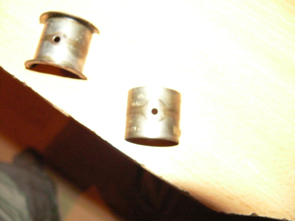

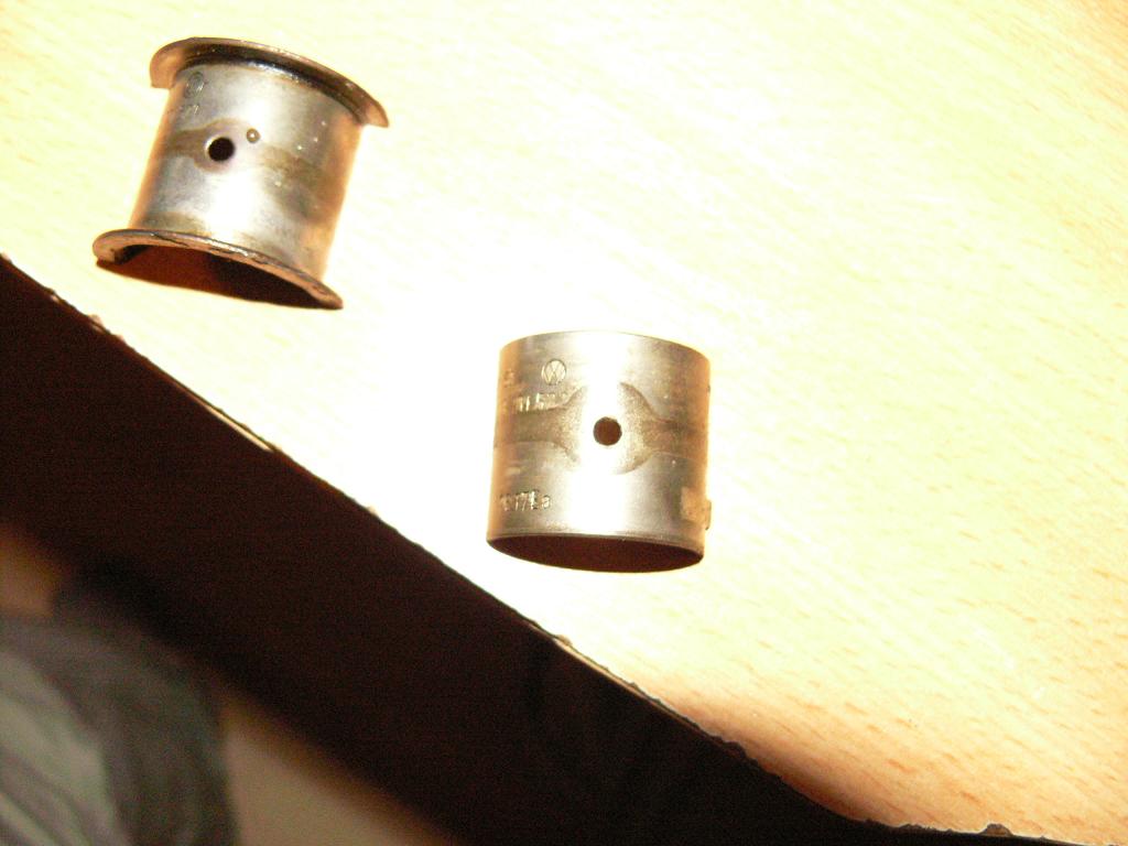

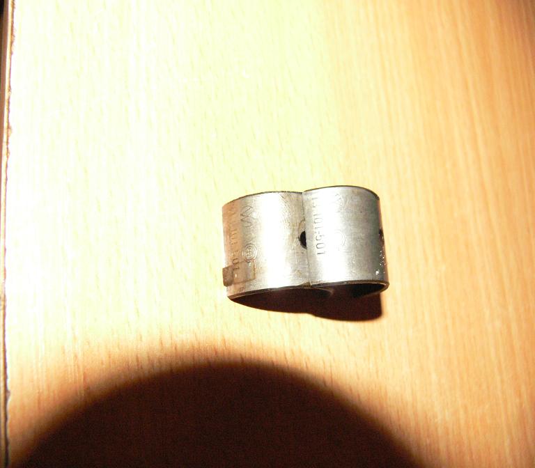

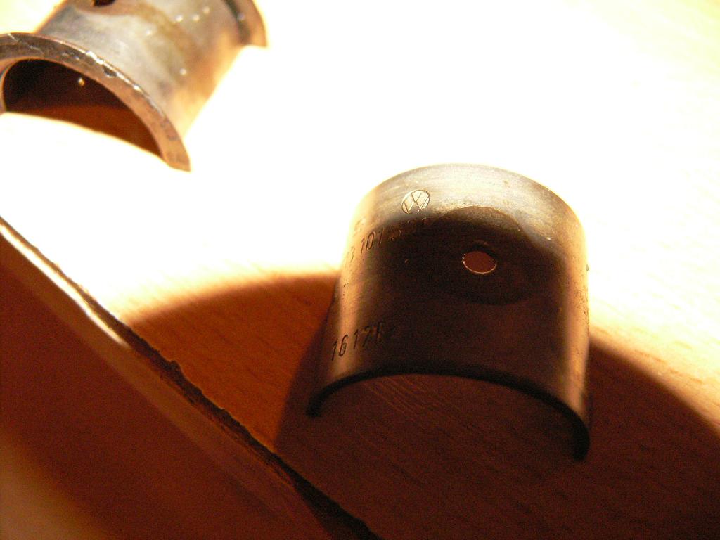

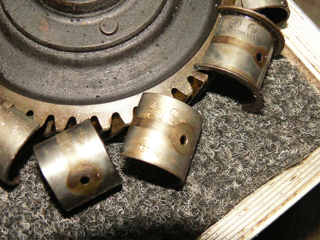

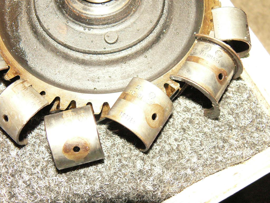

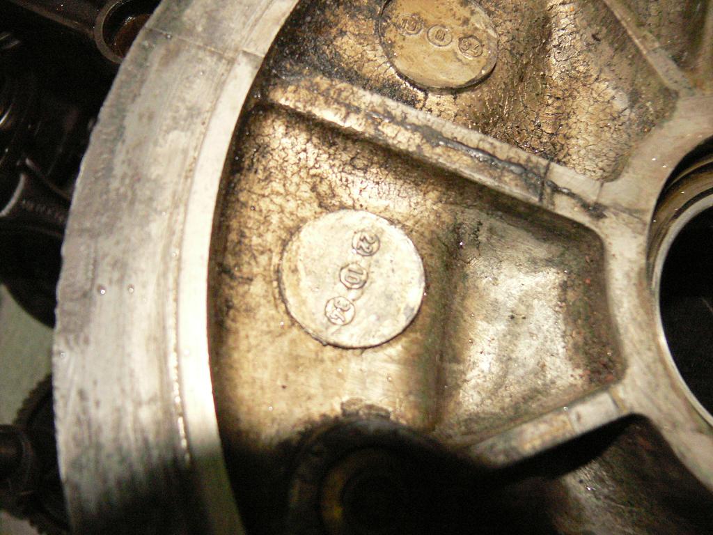

Cuzinetii pe care ii tot pozezi sunt de la axa cu came si NU SE "DUC" decat extrem de rar. NU e cazul sa schimbi numic la axa cu came. La vilbrochen e gazul sa umblii!!! Du-l la masurat si-ti spun ei ( cei care masoara ! ) ce cota de reparatie trebue. Blocul motor trebue masurat si el ( la paliere) si vazut ce si cum
Da de ce ai desfacut motorul daca nu batea????( iti cauti de lucru ptr sezonul rece?)

masina a mers.. si mergea bine, numai ca aveam un tubusor de la un tacet (un patalonas)ca asa stiu ca se zice.. era spart.. ruginise si avea 3 gaurele din cauza ca masiuna a stat mult..lam dat jos..motorul avea un pic joc axial fata de celalant de 1300 care lam avutasa ca am zis decat sa se inrautateasca problema mai bine schimb acuma ce e la motor si gataavea putin joc si la volant adica ma refer la jocul acela sus-jos dar nu curgea uleideci tu zici ca, cuzineti de la axa cu came sa nu ii schimb...am pozat cuzineti aia mai mult , credeam ca o sa trebuiasca numerele alea.. :) :ceuameni: :10[1]:
masina a mers.. si mergea bine, numai ca aveam un tubusor de la un tacet (un patalonas)ca asa stiu ca se zice.. era spart.. ruginise si avea 3 gaurele din cauza ca masiuna a stat mult..lam dat jos..motorul avea un pic joc axial fata de celalant de 1300 care lam avutasa ca am zis decat sa se inrautateasca problema mai bine schimb acuma ce e la motor si gataavea putin joc si la volant adica ma refer la jocul acela sus-jos dar nu curgea uleideci tu zici ca, cuzineti de la axa cu came sa nu ii schimb...am pozat cuzineti aia mai mult , credeam ca o sa trebuiasca numerele alea.. :D :rolleyes: :Driver:
mai baiete iti scrii iarasi ... mecanica e sora cu matematica....nu exista termeni de genul.. nu prea..aproape...cam.. se pare..etc..mecanica nu e medicina sau arta declamatiei........totul in mecanica se masoara si apoi se trage o concluzie...in legatura cu tubusorul spart cauta aici pe forum la sectiunea vinzari ca se gasesc destule piese....
la axa cu came nu tre sa umbli ..

HARASO REBIATA! Sebi, vezi ca in ultima poza e ceva in neregula cu o bucsa de biela (in planul apropiat). Vezi daca Bogdan nu te poate trimite la unii care sa-ti faca prelucrarile de care ai nevoie. Daca Bogdan stie de-astia priceputii, m-as baga si io.

La Ghimbav mi-am rectificat si eu arborele: sunt sau erau meseriasi acum vreo 3-4 ani. Bucsele la biele le-am rectificat la IOR dar din pacate nu mai am relatia :D si astea au iesit fffff bine. Sfatul meu este sa puneti cuzineti noi peste tot! Si la axa cu came se uzeaza si daca-i refolositi pe cei vechi se pierde presiune si pe acolo. Eu i-am schimbat de fiecare data cand am umblat in motor.
A si sa nu uit: la palierul de la volant motrul din poze are bailagar :D . trebuie verificate toate palierele si rectificate. Chiar daca uzura este mai vizibila la acest palier si restul sunt uzate! Si fac pariu ca la celelate nu s-a umblat ..... A si trebuie verificata si uzura pe latimea palierului.
Uite aci ce-i pe strada (acu 10 min.): sigur trebuie ulei bun, bine ca-i racoare.
uleiurile s-au schimbat mult de vro un sfert de secol incoace...si la noi .. nu mai comentam uleiurile de acu 20 de ani in urma.. apoi de acu 15 ani in urma.. ... si uleiurile se aleg in functie de regimul termic al motorului ..una la mina.. doi in functie de materialele folosite ..si trei de jocurile dintre piese....si mai sint citeva criterii dar le-am spus numa pe cele mai importante (anul 4 cursul de tribologie...anul 3 sem 2 chimia combustibililor, uleiurilor si a hidrocarburilor)....
..... in legatura cu .. cuzinetii .. eu ii schimb pentru ca schimb axa cu came...e bine intr-un motor desfacut sa pui tot ce se poate nou ...mie asa imi place .. la motoarele mele..... m-am uitat si eu la poze si intr-adevar vad o bucsa de biela dusa..asa ca...le schimbi si pe alea .... eu am notat bielele de la 1 la 4 incepind de la volant fara a tine seama ca pistoanele 1,2 sint pe dreapta si 3,4 pe stinga.. am mers succesiv de la 1 la 4.....
