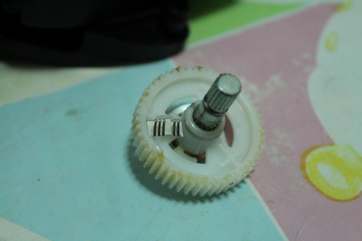

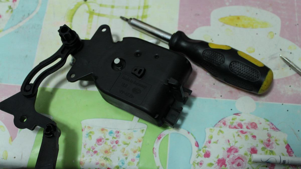

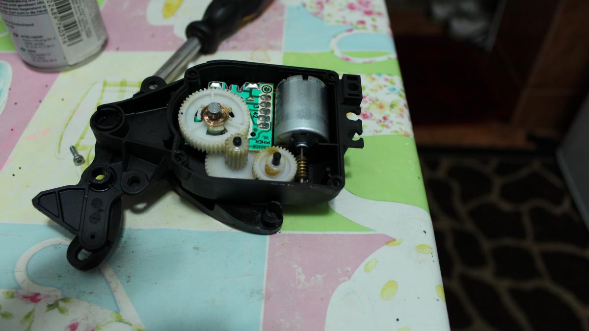

In legatura cu cele spuse de mine la postul 247, dupa ce am facut verificari amanuntite, am constatat ca intr-adevar aveam motorasul V71 defect, mai precis in interior, roata dintata mare ce are rol si de potentiometru era crapata la butuc si se invârtea liber pe axul pe care trebuia sa-l actioneze. Roata in sine se misca corect in motoras, de aceea nici nu aveam eroare la testul pe climatronic, insa ea nu mai transmitea miscarea la pârghiile aferente. In acest mod la mine accesul aerului proaspat de afara era aproape obturat.
Desi am vrut sa cumpar V71, unul nou, nu am gasit decât pe OEM cu preturi intre 615 si 650 de lei. Din acest motiv, in urma cautarii de imagini cu "guagăl" dupa 1J1907511A, am ajuns pe un site VW rusesc, unde am gasit o idee despre cum se poate repara aceasta roata dintata. Am reparat motorasu V71 si ieri l-am motat la loc. Acum clapetele se misca cum trebuie, amândoua. Azi am facut un drum de cca. 100 de km si am tinut clomatronicul pe recirculare. Nu am avut nici macar un milimetru patrat de geamuri aburite.
Neaparat dupa montarea lui V71, nou sau reparat trebuie refacute basic settings, pentru ca motorul nou sa-si memoreze si ulterior sa-si recunoasca noile capete de cursa.
