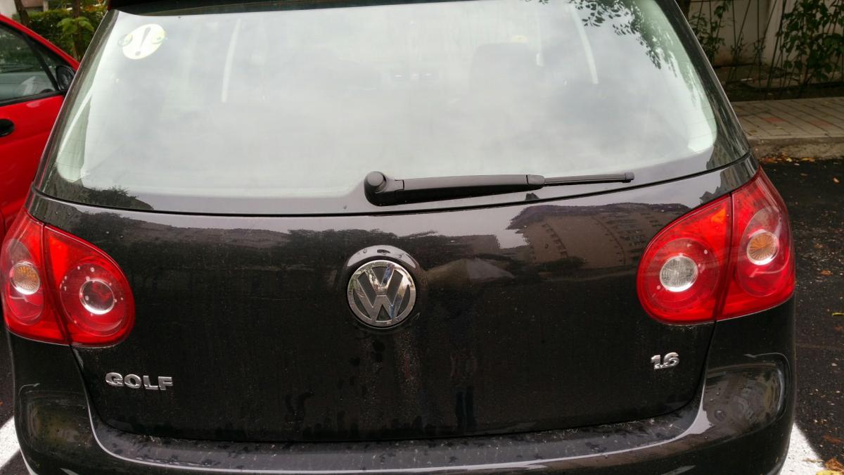

Salut am si o problema cu stopurile azi dimineata am depistat niste puncte mici de condens.ce recomanda ti sa fac?
post-159204-0-95561000-1444727657_thumb.
Nu aici. Posteaza in aria G5.
