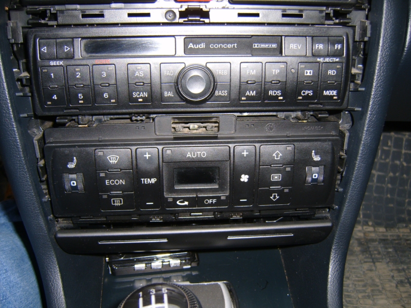

Am desfacut ornamentul de plastic de la consola dar problema e ca nu stu cum sa scot ansamblul ce contine climatronicul si butoanele de la incalzirea in scaune.
Sub acest ansamblu sunt 2 suruburi dar eu cred ca ele sunt de la consola (cele de prindere a consolei).
Oricum ele nu prea pot fi desfacute decat daca se scoate ansamblul climatronicului afara.
Atasat e poza cu acest ansamblu:
Rog pe cei care au desfacut acest ansamblu sa imi spuna cum au desfacut?
Vreau sa ajung la butonul de incalzire a scaunului din dreapta si altfel nu stiu cum.
