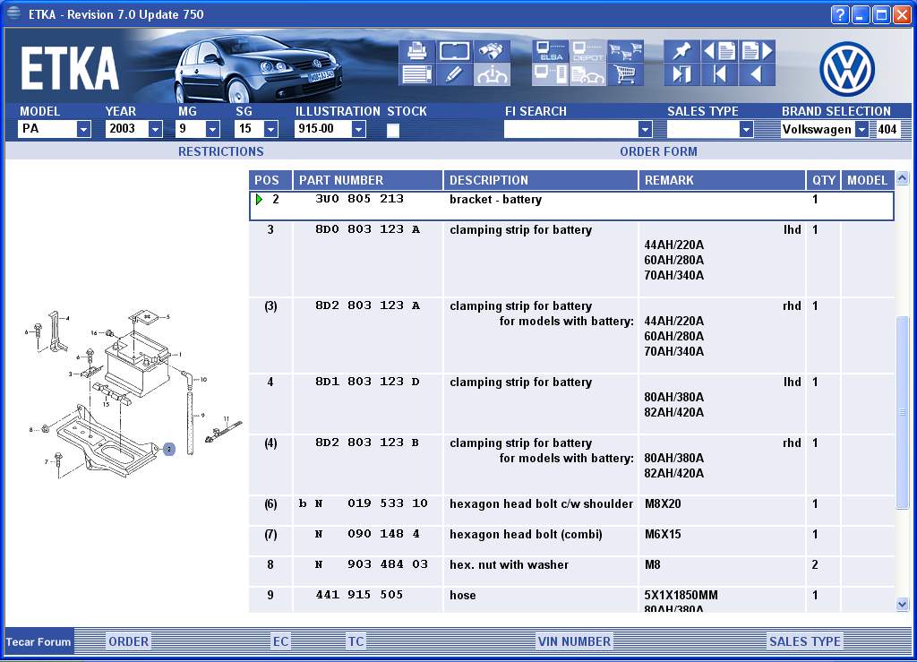

Pe site la Varta la aceeasi motorizare de 1.9 TDI la Passat se poate monta o baterie cu dimensiunile 315x175x175 dar la Superb 3U nu incape decat 278x175x175 sau 278x175x190. Nu ar trebui sa fie la fel suportul (locasul) la baterie?
Later Edit: Cosmin, nu am incercat dar eu am modelul acesta de baterie http://www.e-acumulatori.ro/detalii/baterie-auto-bosch-s-ahinv-s-195.html si vine fix in locasul acela prins. Acum: siguranta aia metalica de se prinde cu surub in partea de jos a bateriei si se strange cu tubulara are mai mult locuri in care poate fi pusa in functie de cat e bateria? Eu nu am vazut asta. Repet: nu am incercat baterie mai mare. Atunci cand m-a lasat bateria masinii, am dat-o jos, am masurat-o cu o ruleta pe toate fetele si am dat fuga la magazin si am cumparat.
Modificat de ionutctn
Ai incercat tu si stii ca nu intra?
LE: suportii sunt aceiasi. Difera unele coduri la clema de sustinere, dar vad ca e in functie de acumulator.
Ar trebui sa studiezi fizic acea clema.
