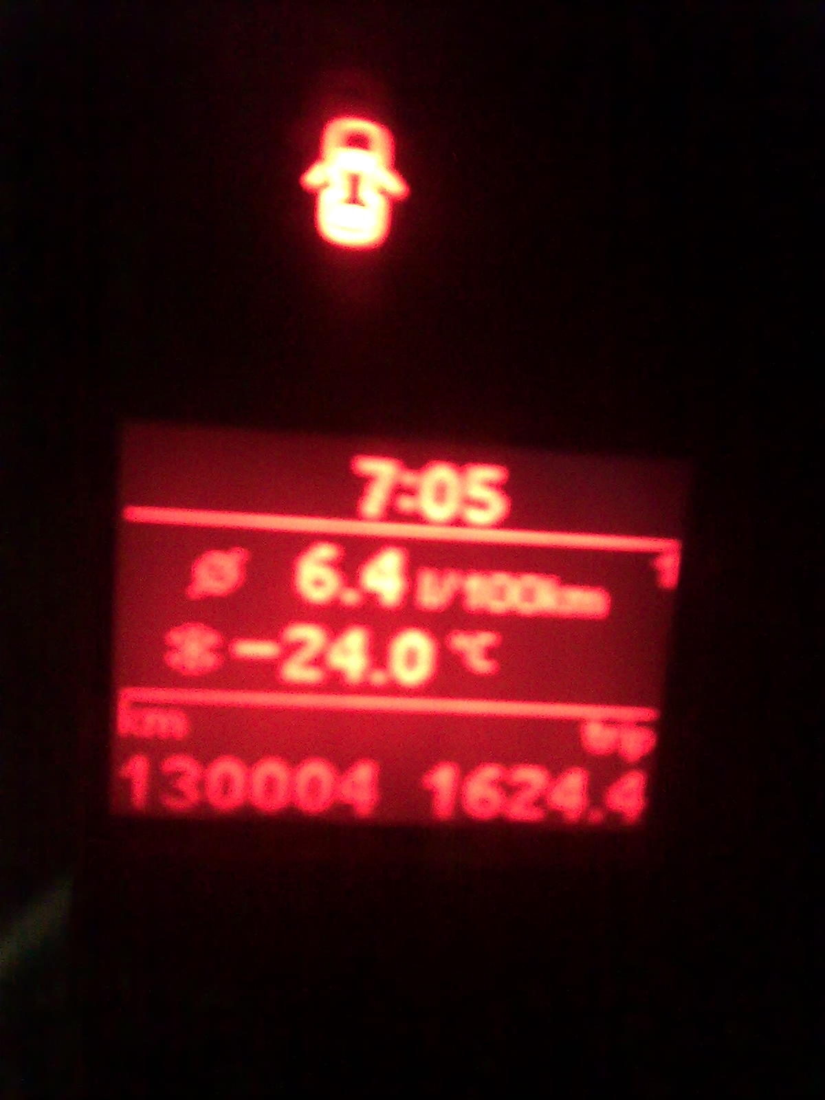

Am avut si eu probleme la pornire la un g V 2.0tdi si am inlocuit toate bujiile si am bagat un aditiv de curatire injectoare la un rezervor de motorina. Azidimineata la -24 deg porni la sfert. Daca scrie in bord stop asta e din cauza ca pompa de ulei nu face presiune destula cat sa urce ulei in rampa. Incercati daca nu porneste sa tineti si pedala de accelaratie un pic apasata ( 1/4) numai ca dupa ce porneste sa luati piciorul ca sa isi ia ulei. :D
