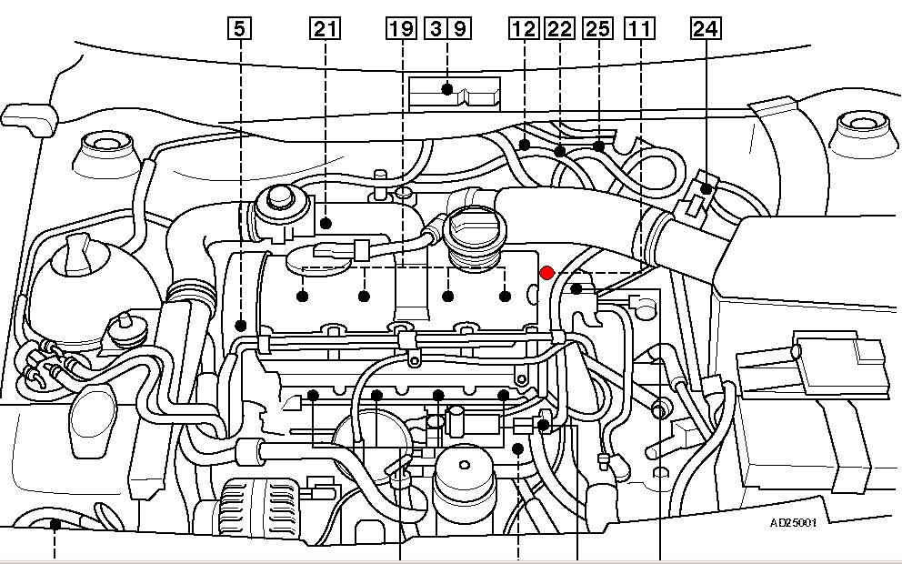

Puteti sa-mi aratati si mie unde se afla senzorul ala mai exact. Am dat jos capacul azi si m-am uitat pe acolo dar am vazut vreo trei care aratau la fel. O schema, o poza, un link sau o explicatie clara m-ar ajuta mult mai mult, eventual un cod al piesei pentru a-l putea comanda. Motorul este cel din semnatura.

Scuze, dar am cautat si eu, am citit toate topicurile pe acest subiect, dar nu am gasit pozitionarea senzorului G 62 pe masina. Unii spun ca este in spatele climatronicului, altii pe sub pompa tandem. Revin cu aceasta rugaminte. Unde se afla senzorul de temperatura G 62 pe un golf 4 1.9 TDI, motor AJM PD.

Daca nici dupa un studiu amanuntit pe forum nu ai gasit G2/G62, poate te ajuta imaginea din atasament :Driver:

Am schimbat senzorul. Este in partea dreapta a motorului cum te uiti la el, pe furtunul care vine de la radiator. Motorul repet e 1.9 TDI, AJM, PD.

Ai dreptate senzorul este acolo unde apare in poza si in schita de mai sus. L-am scumbat, dar asa cum spuneam problema nu s-a rezolvat. Este altceva.
