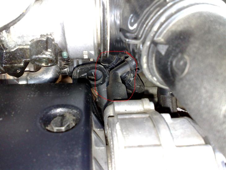

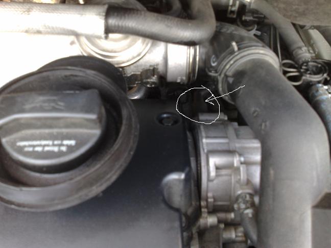

Am incercat sa localizez g62 dupa schema pusa de cuiuda, va rog ziceti-mi daca am gresit
atasez 2 poze
Acea piesa mare din aluminiu e pompa tandem. G62 se afla putin mai sub ea, decat locul indicat de tine. :Computer:
