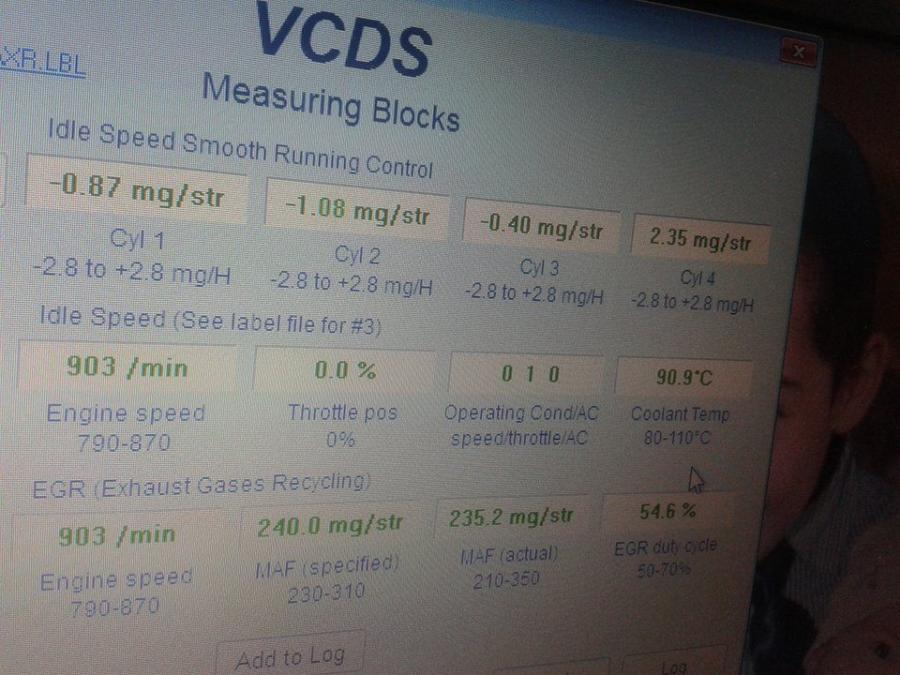

Spuneti-mi va rog ce status au injectoarele mele din poza atasata.ce imi recomandati?

Astazi m-am confruntat cu o problema la al meu 2.0 TDI - BMP, pornirea la rece fiind extrem de greoaie.
Nu am erori pe VCDS, Bateria nu are mai mult de un an si alternatorul incarca cum trebuie, pe injectoare valorile sunt aproape perfecte... E prima oara cand face asa, si in afara de pompa de motorina, nu-mi dau seama de la ce ar putea fi...

Mufa injectoare scoasa,contact pus,vcds,engine,grup 001,LOG ,dai la cheie 5-7 sec.Verifici datele din log
