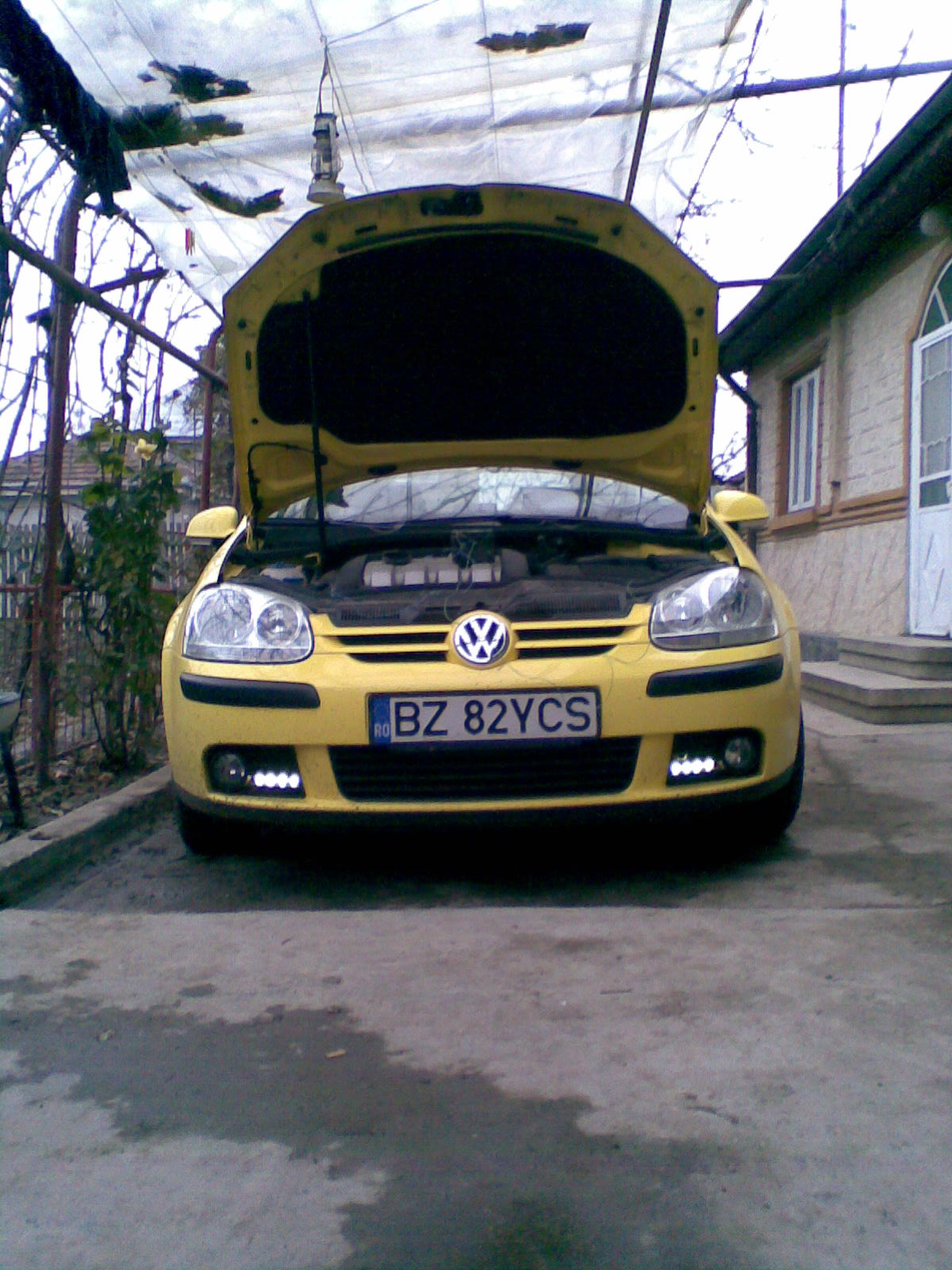

Nu am mai facut nimic cu farul, in schimb mi`am pus DLR in bara si arata chiar simpaticutz (sper ca nu fie invidios voinea pe mine :) )
Cu farul mai astept pana face rost 4abc de unul stricat si apoi mai vedem ce facem..
Daca tot ai pus DRL in bara arata-ne si noua cum arata...procedura si cat te-a costat? :lol:
Eu am proiectoare pe masina si inca nu am gasit grile fara locut respectiv si din aceasta cauza sunt c`am mici :P
Care stie unde sa dau comanda de grilele respective (undeva mai aproape de Bz)
nu e naspa deloc. doar ca nu prea se pupa si cu proiectoarele aprinse:)
cat te-a costat toata smecheria?
:) omu si eu sunt interesat de pret....:D....cat a costat DLR si De unde le aprinzi...!!! ?:D
Presupun ca a ales solutia logica... adica le-a legat pe pozitii :D :)
Arata chiar interesant... dar, ar fi excelent daca ai gasi o solutie cu farurile alea :D
la pozitii ma gandisem si eu dar voiam sa stiu de la el fara sa fac presupuneri...:)...
Psyd ar trebui sa pui si pe proiectoare becuri cu lumina alba...si atunci va arata mult mai bine... :)
la DLR din cate stiu nu se aprind si stopurile de pozitie. deci ar fi mai misto ceva cirucuit sa le aprinda la contact si sa le stinga cand se aprind proiectoarele... parerea mea.
Costul a fost minim :D
Le`am facut eu pt ca nu se gasesc asa mici :)
Ele sunt puse direct pe pozitii dar daca gasesc grilele le fac circuit separat si mai le pun sa se aprinda intermitent
