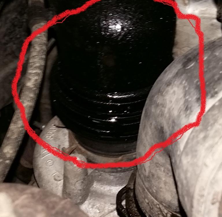

Buna! Dupa o recenta schimbare a axului pompei de ulei - ramasesem fara presiune ulei - am avut un consuum de 200 ml ulei in 400 km (inainte nu aveam aproape deloc in 10.000 k) - Castrol edge 507.00 - si am facut o constatare la un service (acum sunt in vacanta prin tara) - baia pare etansa, insa picura la parte de jos a furtunului de admisie in turbina - insa intreg furtunul incepand de sus din vecinatatea epuratorului de pe capacul motorului este usor umed de ulei - vezi foto; sa fie doar epuratorul? poate  curge din turbo-compresor (oarecum impotriva  fluxului de aer de aici)? Dar atunci de ce e murdar de sus incepand? Am mai observat urme de ulei prafuit scurse de la imbinarea intercooler - furtun retur (in partea dreapta jos a masinii langa grilaj. In timpul functionarii motorului - usor turat la 2000 rpm - nu se vede iesind concret pe undeva...
Apropo... vedeti intr-o poza in partea de jos ce neglijent e lasata proeminenta metalica a colierului furtunului de aer sa impunga furtunasul epuratorului - si de fapt acolo furtunul de aer era aproape iesit...

Încearcă să cureți tot și să ții sub supraveghere mai des motorul pt că uleiul poate proveni din schimb mai neglijent și apoi împrăștiat de curentul de aer în mers, iar consumul de ulei poate sa fie de scurta durata datorita poziției segmentilor.De la turbosuflanta nu poate sa vina uleiul către intrare.

Azi am avut timp pentru cercetare. Am desfăcut furtunul de mai jos al intercoolerului și era doar mânjit cu ulei. Am descoperit că de fapt pierd puțin ulei constant pe la îmbinarea capacului culbutorilor în colțul de sub epurator  (cam 500 ml la 1000 km) . S-a umblat acolo la service pentru verificări. .. Deocamdată îl las așa  (concediu ). Mă mut cu postarile la garnitura capacului culbutorilor. Rezolvarea e cu adaus de silicon negru pe garnitura.
Sau portocaliu care de regula rezista mai bine la temperatură ridicată.
