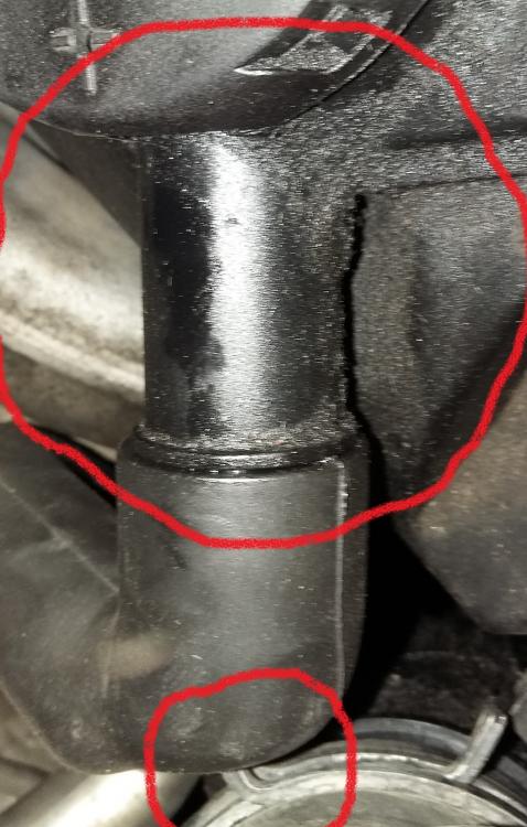

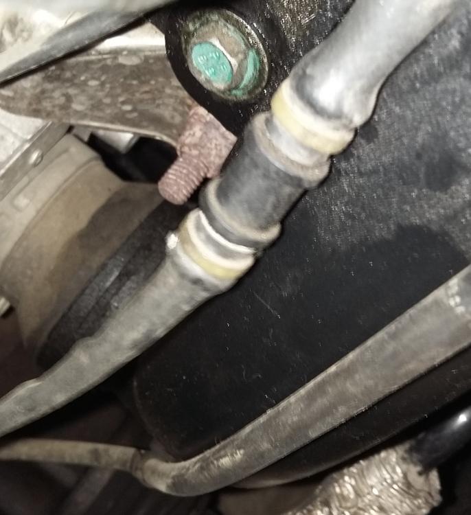

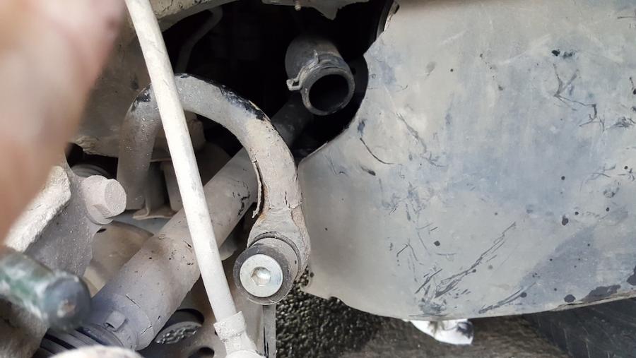

Salut astazi am observat ca pe la furtunele alea groase care duc in intercooler , si cel din stanga si cel din dreapta am urme de ulei "lichid" .... este normal asa ceva ?? Credezi ca e peste limita uleiul de pe furtune ? sau e ok se incadreaza in limite , am inteles ca este normal o anumita limita...

La tine nu e in limite, ai egr-ul cu pierderi ,l-ai desfacut vreodata sa vezi ce e in el? Scoti clema de la furtun si faci o inspectie ca prea e fleasca de ulei.

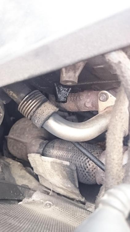

Am atasat niste poze si cu EGR , dupa care se poate observa ca este si el patat cu ulei , iar la sfarsit am pus si o poza cu gazele ce mi le scoate teava mea de esapament , daca o turez pe liber peste 2000rpm scoate putin fum negru nu foarte mult ....

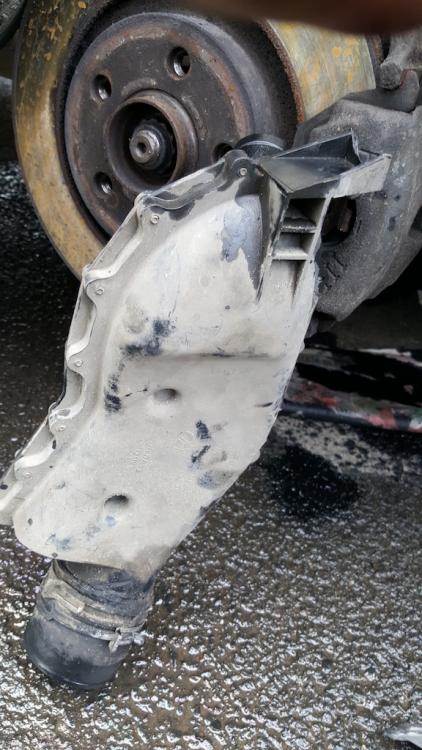

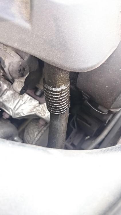

20160507_133730.jpgam scos furtunul din intercooler. a curs destul de mult ulei din echipamentul dinaintea lui. in intercooler nu prea mai era ulei pt ca, fiind fisurat curge din el.
am demonat si acel echipament si am ajuns la furtunul care iasa direct din turbina. am pornit motorul si am turat ...am tinut un servetel in fata lui sa vad daca arunca ulei, insa nimic. si totusi aveam mult ulei adunat acolo. m am gandit ca poate dupa ce se incalzeste uleiul se suptiaza f tare si asa curge.
cand se face vreme mai frumoasa o sa incerc sa dau jos furtunul chiar din turbo, dar ma gandeam ca ar trebui demontat furtunul din fata turbinei, care vine de la filtrul de aer... pt a verifica jocul. pentru ca furtunul care merge la intercooler e in partea de jos si nu cred ca pot  pe la el sa ajung la paletele acelea.
am atasat si cateva poze.
