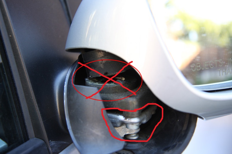

Problema majora la oglinzi este ca cele pe care le am eu adica prima poza de mai sus au o parte care se deschide cu tot cu usa si ma gandesc logic (pt ca nu stiu cum sunt cele din poza 3 pe care le aveti voi) ca si daca ti le poate schimba cineva trebuie sa aiba si cum sa le prinda adica sa coincida mecanismul.
Atasez o poza luata de pe net si va rog sa ignorati locul unde este rupt plasticul si incercuit pt ca nu face parte din subiect. Am incercuit eu mai jos partea din bratul de metal care actioneaza si pe post de sustinere la usa care cred eu ca difera de oglinzile pe care le aveti voi (@Kinguszi si @Georgik), dar subliniez ca nu stiu cum este mecanismul la voi!
Sunt ferm convins ca se pot face adaptari, dar s-ar putea ca la sfarsit, cand trageti linie, investitia sa nu se merite comparativ cu efectul scontat.

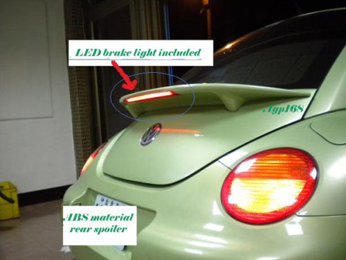

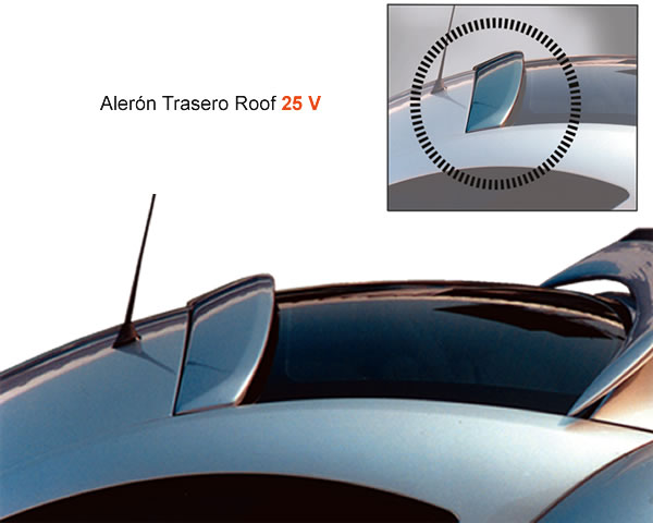

Cel mai rentabil si mai ok iesi cu un eleron lipit pe partea superioara a haionului (lunetei).
Afirm asta deoarece in RO ai prea putine ocazii (daca te dai in oras, lasi setarile din fabrica si nu-l tot butonezi) sa se ridice automat -> daca il lasi in continuu deschis intra praf + mizerie si "se duce".
Sau de ce nu -> eleron cu al 3-lea stop incorporat.
Din pacate tot ce se vinde in RO sunt f scumpe, s-ar merita pe comanda, dar pana iti vine...
