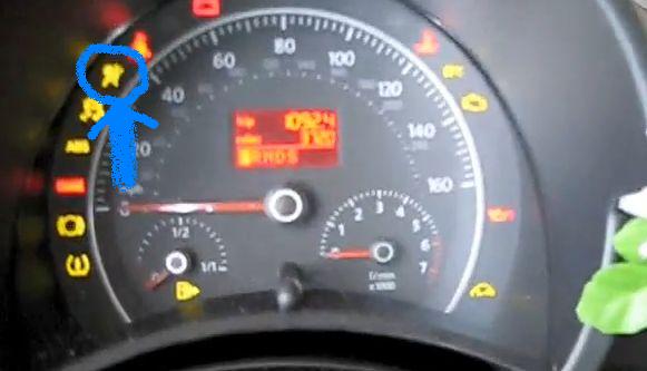

Am o problema mica (sper eu). In cursul zilei de azi mi-a aparut la pornirea masinii, pe bord, un beculet care n-a mai dorit sa se stinga. Acela este airbag-ul.Am sa atasez si o poza, ca sa nu existe dubii(o poza salvata de pe net). Nu inteleg motivul aprinderii sale, in conditiile in care intr adevar, am mai modificat pozitia scaunului la maxim in jos si putin mai in spate... :vaidecapulmeu:

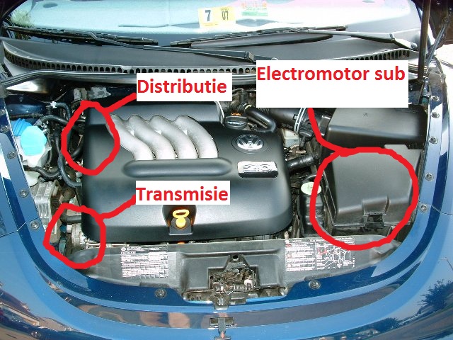

Salutare VW forum. Am si eu 2 intrebari referitoare la un Beetle 2.0i. In primul rand, incerc de cateva saptamani sa gasesc pe undeva un motoras pentru stergator, dar n-am pic de noroc. Daca poate recomanda cineva un magazin / parc de dezmembrari unde as putea gasi asa ceva ar fi super. Sau, eventual, daca exista vreo compatibilitate cu o piesa similara de pe alt VW, gen Golf sau altceva.
Apoi, de aproximativ o luna de zile am o problema la pornirea motorului. Porneste, insa imediat se aude un sunet, ca un vajait asa, dureaza cam o secunda. Asta se intampla de fiecare data cand pornesc motorul, in rest nu e problema. Mi s-a spus ca ar fi ceva legat de cureaua de distributie, sau ceva de genul, dar chiar nu ma pricep. Dubios este faptul ca, in service, nimeni n-a parut mirat de chestia asta, iar mie imi vine greu sa cred ca e firesc sa se auda asa ceva la pornire.

@sebyiy - exista posibilitatea sa se aprinda in bord "becul" de la airbag, la modificarea pozitiei scaunului, deoarece pe partea dinspre usa a spatarului scaunului se afla airbag-ul lateral si cu siguranta cineva a umblat la mufa acestuia care este sub scaun (de obicei cand se face curatenie "generala" in masina si la unele spalatorii se dau jos scaunele); acum sa-ti explic mai detaliat: acest "bec" nu ramane in mod normal aprins dupa ce pornesti masina (dar se aprinde la punerea contactului deoarece sunt testate niste componente inainte de a porni motorul).
Daca nu e "afectata" mufa sau nu ai vreun fir intrerupt undeva atunci treaba e simpla: se prinde mufa cum trebuie (trebuie sa faca "clic" la prindere), apoi se sterge eroarea inregistrata (nu e suficient sa faca din nou contact ca sa se stinga "becul") cu ajutorul unui cablu de diagnoza si nu vei mai avea probleme.
@TDT - eu nu stiu care este codul motorasului (dar trebuie sa aiba un cod pe el); personal nu cred sa fie diferenta fata de cel de golf (e doar o parere si mi-o pastrez). Ce poti tu sa faci: te duci la reprezentanta vw si aflii codul (te dai drept cumparator :-)) ), daca nu este trecut pe motoras, apoi daca il vrei nou, cauti prin oras la magazinele auto sa vezi unde ti-l aduce mai ieftin. Daca vrei second cauti pe google dezmembrari auto si suni si intrebi.
Legat de zgomot pot sa fie mai multe cauze: cureaua de destributie, de transmisie, bentixul de la electromotor ... -> pt a afla cu adevarat care e problema trebuie un mecanic auto cu experienta -> te-am lasat in ceata nu?
Uite ca ai putea tu sa faci: iei un "spray de curea", dai jos capacul de la motor sa ai mai mult spatiu si poti sa dai pe cureaua de transmisie cu motorul ponit -> vezi pe unde dai (si asculti sa vezi daca mai suna) pt ca e singura la care ai acces daca nu esti mecanic, fiind situata in stanga motorului (sare in ochi); distributia are un capac de plastic se afla tot in stanga motorului (nu ai acces la ea si se schimba prima data la 120000km apoi tot la 60000km - aici nu incape tocmeala ca daca se rupe apoi te costa reparatiile f mult); iar electromotorul se afla sub baterie, sub o "tava" de metal - sunt destule de desfacut pana ajungi la el.
Am atasat o schita "grosolana" -> in poza motorul are capacul pe el.
Astea sunt doar o parte din posibilele probleme, daca sunt probleme.
Numai bine si sper ca am reusit sa ajut.

Mersi mult h0m3s1ck. :) Intre timp am mai aflat ce si cum de la avizati. :D Problema aia este de la electromotor, dar cica nu e mare scofala, poti merge fara probleme asa, si ca se intampla la frig sau ceva de genu. Se rezolva usor din ce am inteles, doar ca dureaza pana se ajunge la el.

Nu-ti recomand sa stai cu electromotorul asa -> daca ti se strica bentixul (capul electromotorului), eu stiu ca trebuie sa-l cumperi in intregime si e destul de scump.
Problema nu e de la rece ci de la faptul ca se duc in timp niste bucse din el, astfel se "usca" in interior (ramane fara ungere) si/sau se uzeaza periile. Ca sa repari electromotorul, dai f putin pe piese: pe cele trei bucse care se pot stica dai cam 20 RON, periile sunt ieftine si mai trebuie niste vaselina ca sa ungi partile metalice din interior, care vin in contact.
Manopera e cea mai scumpa la electromotor.
Ramane oricum la latitudinea ta sa iei o decizie -> daca il repari o sa porneasca mai usor masina si o sa solicite mai putin bateria.
