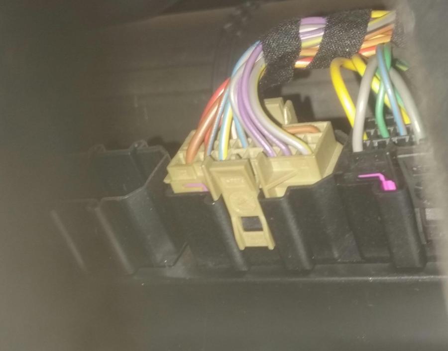

Cam greu cu poza la modul . E montat pe masina .
Pot afla daca e activa receptia radio ?
Daca masina e din 2002 , cheia trebuie sa fie de la o octavia  pana in 2002 ? received_252735602031973.thumb.jpeg.9e7a9db0cc1731aa3a8eedf8f5bcb7c0.jpeg

Pana la urma ? Pot afla daca e activa receptia radio ?
On 17.08.2018 at 19:58, Raul breb a scris:
Se pare ca nu are aceasta functie
