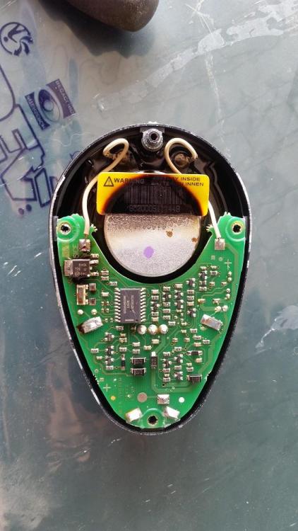

Am o problema cu sirena de la alarma de fabrica la Octavia 1. Unde este situata aceasta sirena? Am aceasta eroare:
01134 - Alarm Horn (H12)
            37-00 - Faulty
Se poate repara? Am inteles ca ar avea niste acumulatori inauntru.
mai degraba cumperi alta noua.
este sub stergatoare, langa calculatorul de motor.
Am inteles! O sirena noua peste 800 de lei. Am intrebat astazi.
una la mana a doua 50-100 lei

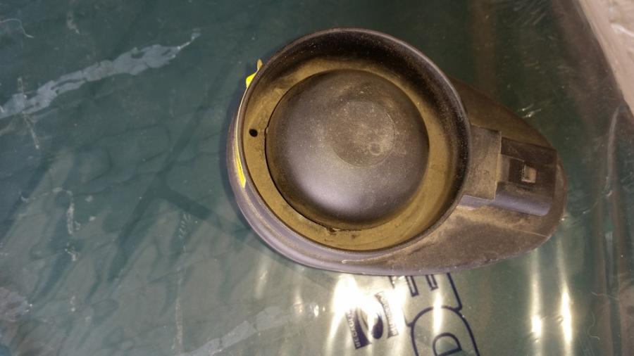

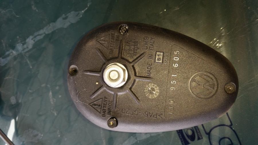

Salut! Astazi am reusit sa desfac sirena, e arsa. Asa ca am comandat una sh si baterii noi noute sa le schimb la cea sh. Cam asa arata sirena defecta:
