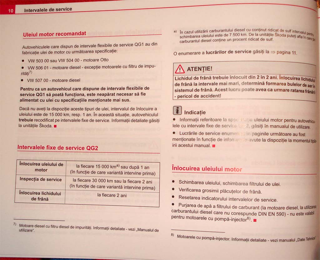

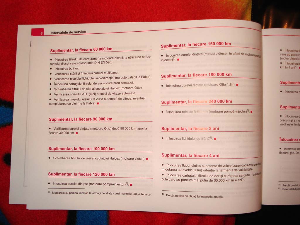

Avand aceeasi motorizare ca a ta si dorind sa stiu ce se schimba la 120.000km, am intrebat la reprezentanta din Iasi(Moldotrans) "As dori cateva informatii cu privire la revizia de 120.000km. Mentionez ca distributia a fost schimbata la 90000km iar la revizia de 105.000km au fost schimbate filtrele si uleiul. Ce anume se schimba la revizia de 120.000 si la cati km se schimba din nou distributia. Si daca se poate sa-mi precizati care ar mai fi intervalele la care se recomanda urmatoarele revizii. Date masina: Seat Ibiza, model 2003, 5usi, 1.4tdi, 75cp, cod motor:AMF"
iar raspunsul a fost urmatorul: "la 120000 se schimba absolut toate filtrele urmatoarea distributie la 180000km reviziile se fac din 15000 in 15000km adica 120000,135000,150000............"
Totusi nu sunt 100% convins de corectitudinea datelor. De ce? Pt ca in manualul de service de la skoda(pt 1.4TDI 70CP) la 120.000 se recomanda schimbarea curelei dintate. Deci am un semn de intrebare.
Cine are mai multe cunostinte despre motoarele 1.4tdi, in general, asteptam cu nerebdare sa ne "lumineze".
Am atasat cateva poze din manualul de service de la fabia 1.4tdi 70cp
A fost schimbata la 90.000, asa ca, raspunsul lor a fost corect.
Eu facusem referire la cureaua de la alternator nu cureaua de transmisie. Manualul spune ca se schimba iar cei de la service nu specifica acest lucru. Cureaua nu da semne de oboseala, dar daca producatorul recomanda acest lucru atunci ....... ma gandesc sa o schimb.
Atunci de ce faci referire la ce scrie in manual (poza atasat)? Acolo se refera la cureaua de distributie. NU?! :)
@ xxnelu - ai dreptate, am interpretat eu gresit. Ma gandeam la cureaua de la alternator(nu stiu de ce). Sorry
