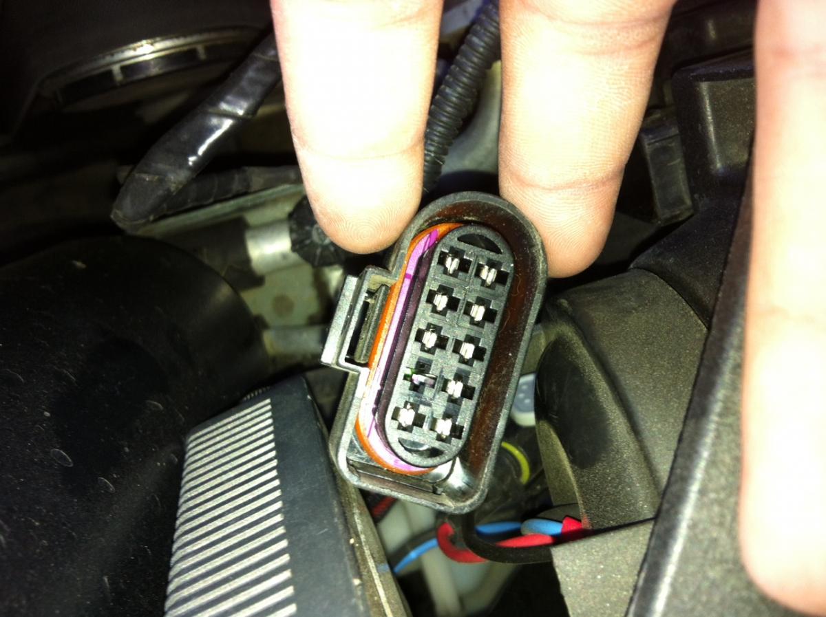

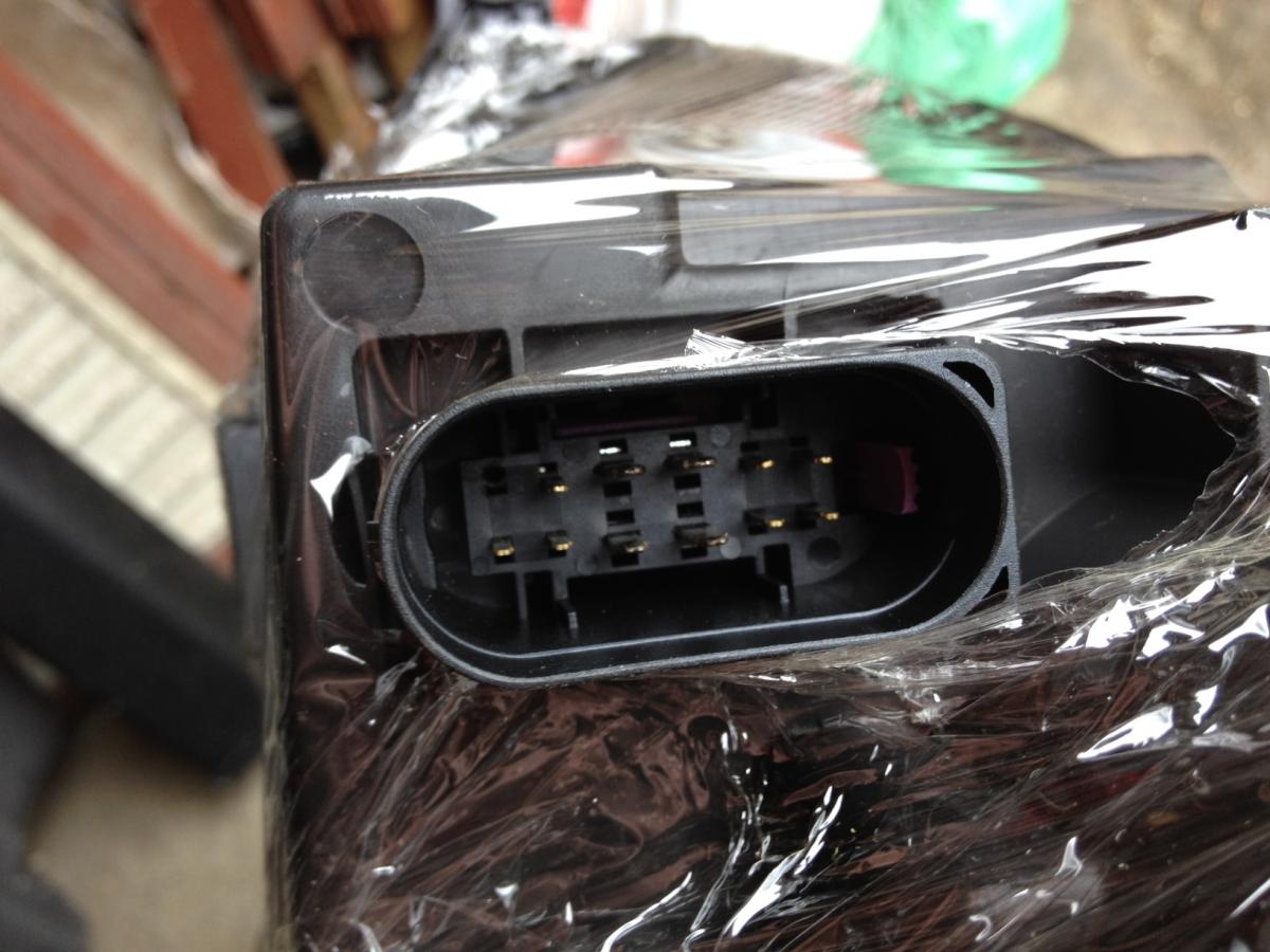

Poate cineva sa ma ajute si pe mine? Vreau sa-mi pun faruri cu Bi-Xenon dar nici nu stiu de unde sa incep, am gasit niste adaptori pt cabluri si faruri Gti-look cu bec D2S. Acuma nu stiu is Plug & Play sau e mai complicat?
Farurile pe care le iei au lupe? Sau ce anume e gti-look?

am gasit kit cu instalatie can bus eu pe masina am mufe de HB4 si trebuie sa pun H11 intrebarea este acum reusesc sa fac acest lucru? si daca am unde sa prind balasti si daca a facut cineva daca se poate face acasa sau nu..
Balast-ul la nevoie il agati pe undeva, insa important e sa-ti intre becul in proiector si sa se prinda exact. Ia instalatia si incearc-o daca se potrivesc mufele si daca sta becul cum trebuie si unde trebuie ca altfel n-ai ce modificari sa faci. Daca nu se potrivesc mufele, mai faci o tiganeala, poate gasesti ceva adaptoare.
Nu se pootrivesc, ai nevoie de mufe cu 12 pini sau adaptoare,.
farurile din poza au 10 pini, i-am numarat eu in poza...Adaptoare unde se gasesc?
@Al Bundy ma poti ajuta cu modificarea mufelor eventual

mufa de la acele faruri are 12 pini , 4 mai mari si 8 mai mici.
Farurile lui Paul sunt aftermarket, din cate am inteles - si vor merge pe instalatia stock a masinii.
Adica faza scurta ii va merge si ca blitz? Si la faza lunga va fi separat de scurta?
Farurile mele au ajuns in romania, sunt undeva prin mures, sper luni sa ajunga la mine asta este partea frumoasa doar ca este si o parte urata :( mufele sunt identice doar ca difera configuratia pinilor din mufe. In prima poza este mufa farului bi-xenon, iar in a2a poza este mufa existenta pe masina mea... dupa cum se observa in ambele mufe este cate un pin lipsa doar ca acestia nu sunt in aceesi configuratie...

Eu stiu ca la faza lunga obturatorul de la lupa se ridica si se aprinde h7-le de la lunga, cel putin asa functioneaza pe original.
Aha deci tu o sa ai si faza scurta ca faza lunga? Ca am vazut la cineva cand a da blitz s-a ridicat faza scurta si la faza lunga, scurta ramane si se aprinde separat faza lunga (H7). Dar schema asta mergea numai cand blocul de lumini era pe auto.
