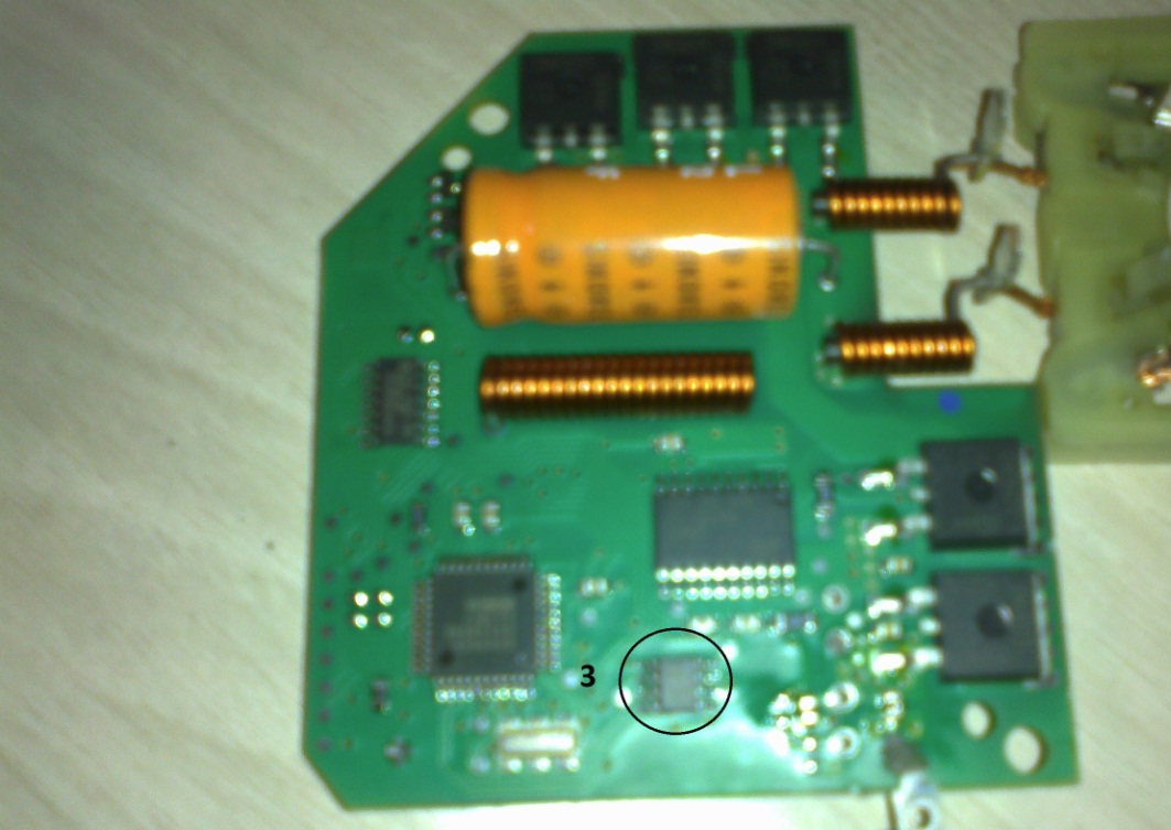

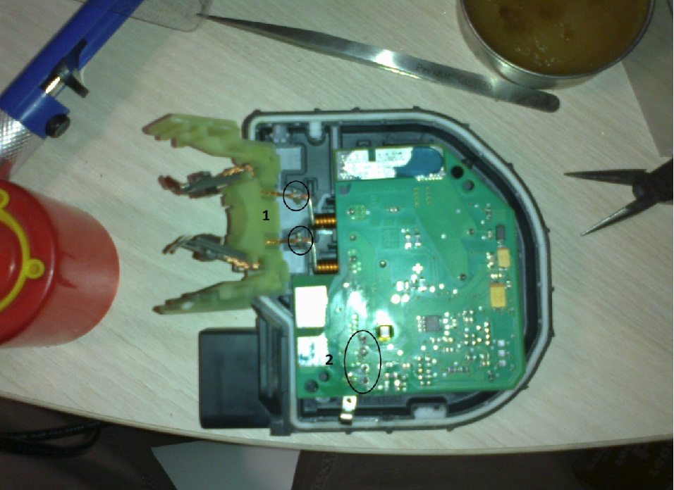

am inlocuit si eu aseara "nenorocitul" de TJA 1020 si acum sunt fericit. problema mea a fost kitul montat pe faza lunga. am avut pe scurta si pe proiectoare aproape 5 luni de zile fara niciun fel de problema. o sa-mi pun relee si eventual cate un bec de 24 V la fiecare intrare de releu ca detest eroarea aia din bord. sper sa nu mai crape.
am atasat si 2 poze. cred ca toata lumea stie unde se afla motorasul (sub plasticul de la stergatoare). am demontat tot ansamblul, am dat capacul de la modulul de control jos. in poze se observa conectorii care se dezlipesc (deoarece integratul se afla pe partea cealalta a placutei (cele 4 picioruse de la pct 2) si se scot cu un cleste cu varfuri lungi conectorii de la pct 1, care sunt de fapt periile care ating rotorul. pct 3 este TJA 1020.
am uitat sa precizez: am cumparat de la www.conexelectronic.ro - pe maica domnului (6 lei / bucata). am dat comanda si in 2 zile au venit.
