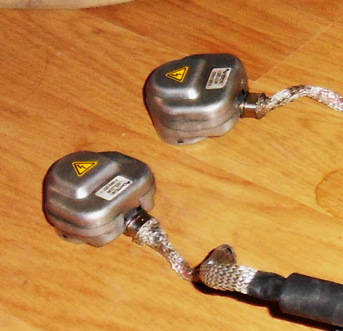

şi nu neapărat OEM de VW. instalaţia xenon să fie compusă din balast, igniter şi bec.
Modificat de vw11wst
Pai nu exista instalatie care sa nu contina ce ai spus tu :)
greşeşti. instalaţiile after market (chinezării ieftine - căci sunt şi chinezării bune/scumpe), nu au nici una igniter (foto). au doar balast şi eventual anulator de eroare bec ars.
Cam cum ai vrea sa mearga kitul HID fara igniter? Daca nu il vezi nu inseamna ca nu exista.
Cele chinezesti au igniterul in balast.
așa o fi ... :blink:
