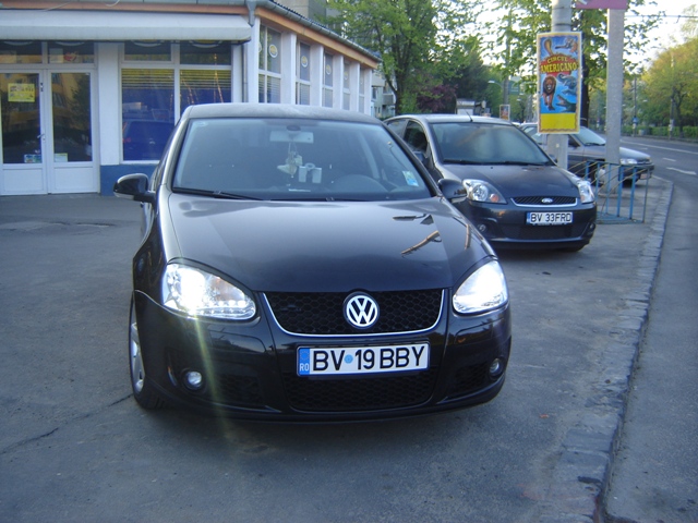

am faruri dectane cu leduri model A5 si bi-xenon ....cost total 300 euro ...plus castig in imagine
Modificat de BV19BBY
BV19BBY frumos frumos :D ... cum zice si ondin e cam o loteria cu xenon`ul af ...
OFF: A venit circu`n oras? :Driver:
poe:
pt poze, intra pe topicul de la semnatura si vezi :icon_thumright:
BV19BBY:
is faine farurile din punct de vedere estetic, dar nu ma incanta look-ul
parerea mea, puteau sa aranjeze altfel led-urile alea, sa fie in concordanta cu ceva linie de pe masina
