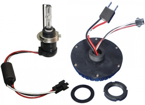

Mi-am pus faruri Hella Dynabeam pe golfulet si am cumparat si un kit Well-done H7 superintegrated ( poze mai jos).
Nu gasesc adaptoare pentru a monta becurile la aceste faruri. Sistemul de prindere la Hella difera de cel original, iar becurile difera fata de cele normale. Au partea din spate ( partea neagra) cilindrica si mai groasa. Din cate am inteles acolo este bobina de inalta tensiune. Sper ca m-am facut inteles
Atasez si o poza cu becul pentru a fi mai clar
Ma poate ajuta cineva sa montez becurile?
Dau o bere!!!
Modificat de golfulet v

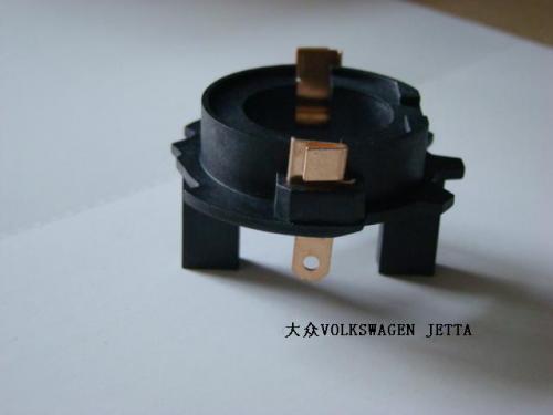

Adaptorul care sepotriveste la faruri arata ca cel din poza.
Problema eate ca nu se potriveste cu becul
Ar trebui sa maresc foarte mult orificiul interior pentru a intra becul.
Atat de mult incat n-ar mai ramane intreg adaptorul.
Am facut un cerc aproximativ, cat ar trebui marit orificiul
Problema la tine e ca tu ai soclu la far H7 si la becul xenon H4 deci cu totul alta prindere,cauta un bec xenon cu soclu H7 si o sa-ti potriveasca la far fara nici o modificare.
Modificat de VAG4Ever
Am soclu H7 la xenon.
In poza este bec H4 dar am pus-o doar pentru exemplificare
Atunci nu trebuie sa tai nimic ar trebui sa se potriveasca fara alte improvizatii,eu am montat xenon pe un far dyna si a mers fara probleme.
Adaptorul ala al tau cred ca nu este bun, tie iti trebuie asa ceva:
monteaza-le fara suportul ala din tabla si fixeaza-le direct cu cele doua suruburi la care pui niste saibe mai mari tesite pe o parte
daca sunt DynaBeam si nu DynaBeam look atunci trebuie sa ai grija ca firele ce vin in lampa sa fie suficient de flexibile pt. a nu ingreuna miscarea lupei

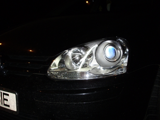

Am reusit si mi-am pus xenoanele.
Atasez..DOVADA :offtopic:

sunt 6000
Eu vroiam 4300 dar nu am gasit.
Asa ca am luat 6000K.
I-mi era frica ca o sa fie prea spre albastru.
Dar sunt OK. Se pare la lupa modifica un pic spectrul de culoare.
Aceleasi becuri, pe faruri fara lupa lumineaza mai spre albastru.
