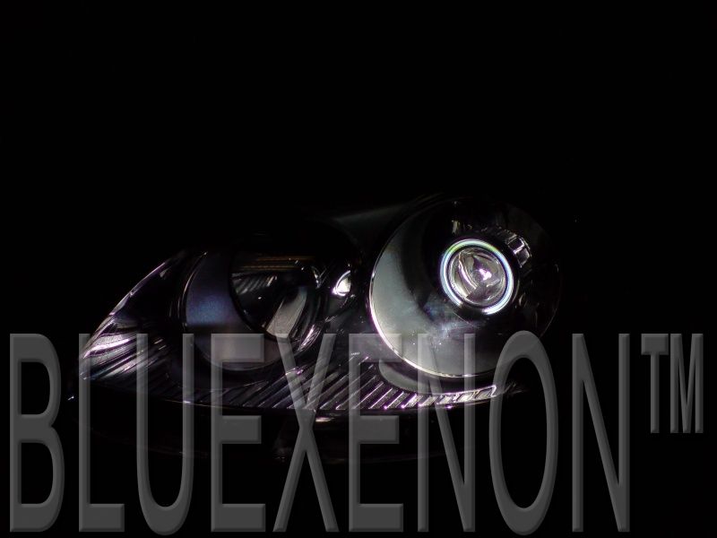

a incercat cineva lupele care se monteaza in locul becului halogen de pe bluexenon? or fi bune de ceva? mi se pare super convenabila treaba ca la pretul de aproximativ 200 de euro poti sa-ti pui bixenon pe lupa AM. o zi buna!
Da , de aratat arata bine si ma gandesc ca si lumineaza bine. Singura chestie care ma deranjeaza e faptul ca iti dezlipeste sticla de la far ( plasticul) la cald si din pacate oricat de bine ar lucra , ma gandesc ca este oricand riscul de aburire datorita unei lipse de etanseitate. Nemaivorbind de faptul ca iti si taie din oglinda farului... :D
Dar.... daca sunt colegi care au facut asa ceva as fi mai mult decat bucuros sa le aud opiniile....
Din cate stiu nu iti taie din oglinda farului deloc ca m-am interesat si eu mai demult de lupele astea, au dimensiunea exact a unui bec.

Referitor la faza cu etansatul farurilor presupun ca de cand fac montaje dintr-astea si de lupe si de angel eyes cred ca stiu ce fac, mai mult ca sigur ca remediaza problema si dau si ceva garantie la asa ceva.
Totusi va spun ca montajul cu tot cu lupe sare de 200E si mi se pare totusi destul de mult si mai ales ca lupele alea sunt si cam micute, la farul de Golf 5 mergeau mai mari si in plus la banii aia gasiti la dezmembrari faruri oem cu bixenon, doar ca nu o sa aveti reglaj la ele si autoleveling, dar oricum odata reglate nu cred ca va jucati toata ziua la ele sau carati saci cu ciment in portbagaj ca sa trebuiasca sa le dati mai jos, parerea mea.

nu sunt ca cele din filmulet. nu necesita nicio modificare farul (in afara de dezilipirea sticlei). se poate face trecerea la loc pe halogen fara nicio problema. nu cred ca o sa gasesti faruri oem bixenon la dezmembrari in pretul asta. chiar m-ai facut curios. pana la urma, cred ca cine isi pune xenon nu il ia pt look, ci pt utilitatea lui. deci nu e un mare minus ca lupa este ceva mai mica. eu zic ca arata destul de bine. si tot imi trec pe la ureche vorbe cum ca ar lumina mult mai bine decat un far AM cu lupa :)
