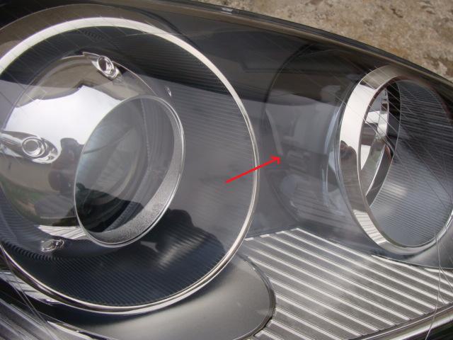

Am si eu o nedumerire.Asa au toate farurile hella plasticul de la faza lunga transparent?
Se vad cam inestetic toate de pe acolo.
