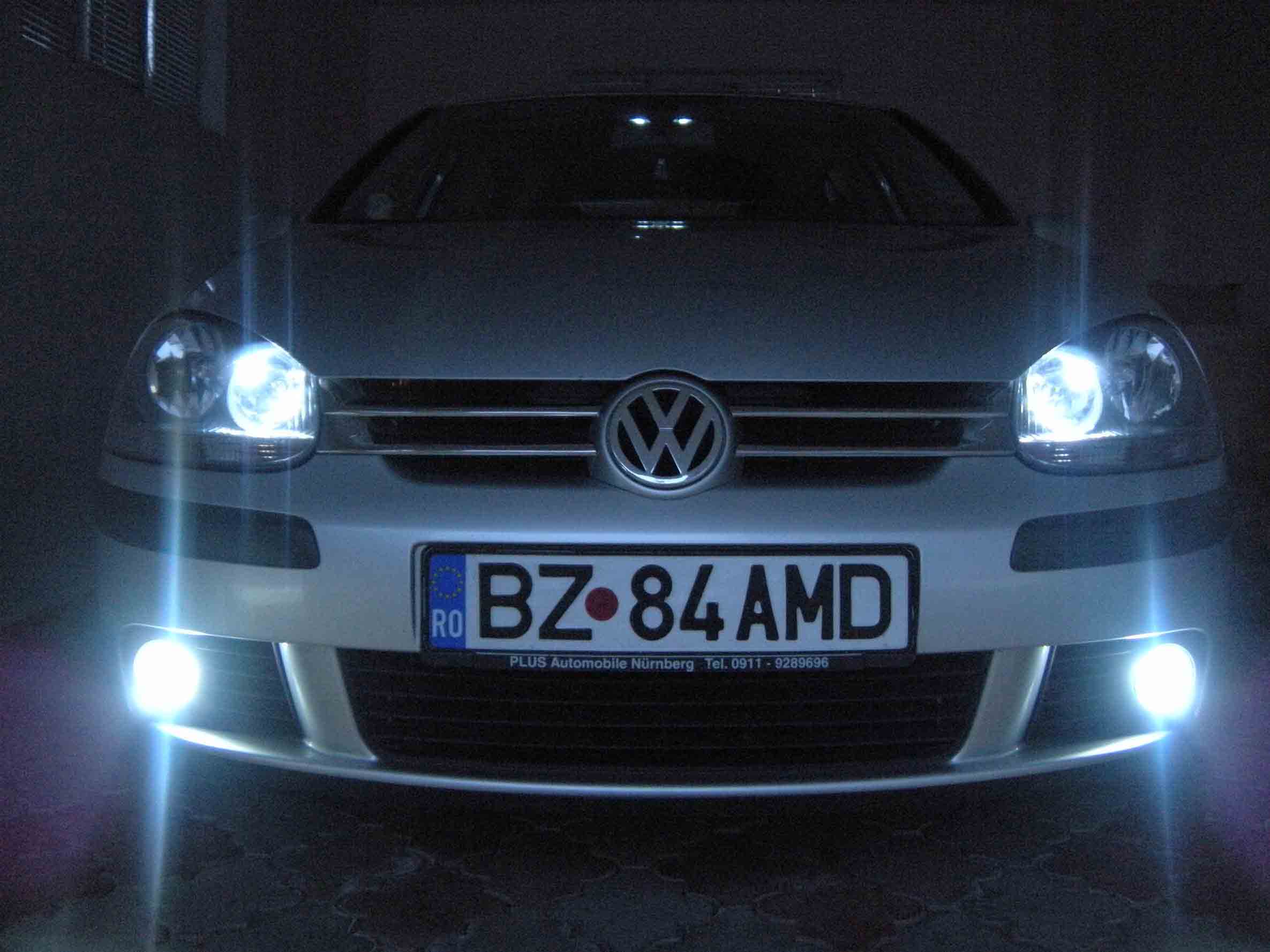

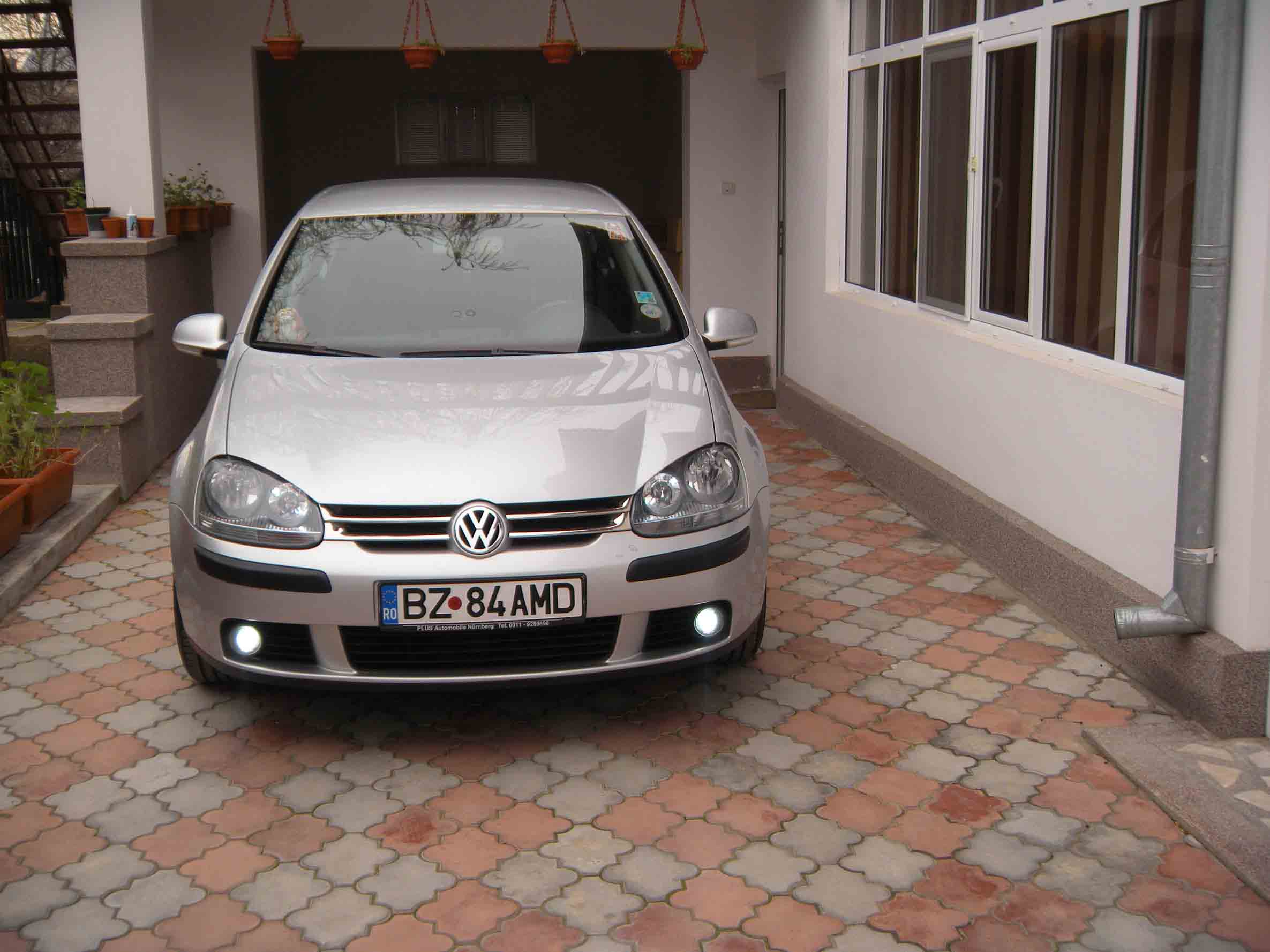

Eu am montat xenon 6000k in proiectoare cu lupa,fara module pentru erori.Le am de aproximativ 1 an,nu au facut niciodata probleme...atasez 2 poze:
@cata5maj, multumesc!! sambata le montez si eu! sper sa nu fie probleme..
Stai linistit ca nu o sa fie...din ce am citit aici pe forum,lumea spune ca proiectoarele spre deosebire de faruri nu au legatura cu stergatoarele,deci riscul ca motorasul stergatoarelor sa aiba probleme este aproape 0.Spor la treaba!
