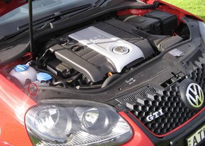

Le-am prins cu prinderile lor metalice in spatele farului. Am incercuit in poza surubul de care trebuie prins suportul balastului. post-2461-1224782529_thumb.jpg
Eu pe stinga l-am bagat intre filtrul de aer si baterie si sta fix acolo, iar pe cel din dreapta l-am prins de surubul ce sustine pilnia rezervorului de lichid pt. parbriz ca si colegul de mai sus.
Multumesc amandoura de raspuns, maine ma apuc de montat balasturile ca sincer eu ma gandeam sa le pun in interiorul aripii dar asta ar fi insemnat sa dau jos bara...
La mine a foat data bara jos. Si sunt prinse pe interior cred ca de tragger.
Gata le-am montat, balasturile le-am pus, unul intre capacul de la baterie si unul pe un suport pe care l-am prins sub far. Se vad ok si nu orbesc.
