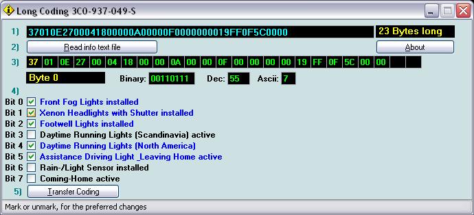

poti sa incerci sa activezi din vagcom bitul cu xenon din modulul 09. Nu la toate masinile exista optiunea asta
Modificat de croco

@ Croco eu sunt convins ca aceasta smecherie din vag COM merge doar pentru cele OEM. Eu nu am auzit pe nimeni sa fi reusit acest lucru pentru xenoane aftermarket! Si sunt convins ca nu este adevarat ce mi-ai spus duminica: ca la mine nu merge pentru ca am Trendline, iar la tine va merge pentru ca ai Comfortline! Vrei sa punem un pariu ca bordnetz-ul este la fel la mine si la tine in proportie de 99%? :rolleyes:

Se pot activa si xenoanele neoriginale(de fapt nici nu are legatura cu cat de originale sunt) cu Vag Com-ul, dar problema ce ar putea aparea la stergatoarele de parbriz nu dispare.

cili, nu conteaza daca sunt originale sau nu, ca nu miros altfel. Chestia cu activatul optiunii respective tine doar de consum. Xenon are 35w si halogen 55w. Prin activarea optiunii respective setezi consul farurilor la 35w.
Cat despre bordnetz, pot sa iti spun ca sunt diferite pentru ca au coduri diferite. E si normal, pentru ca au fost construite pentru optiuni diferite

@Silviu B, "dar problema ce ar putea aparea la stergatoarele de parbriz nu dispare" Nu inteleg ce vrei sa spui?! Activarea acelui byte din Centrel Electrical nu are nici o treaba cu stergatoarele. Se dorea ca acea modificare sa determine disparitia erorii de bec ars.
Mai baieti pana nu vad cu ochii mei ca un golf 5 cu xenon AM si relee la xenon, caruia i se face " Xenon headlights with Shutter instaled" din Central Electrical, adica fabulosul bordnetz, eu nu cred ca se poate!!! Sunt satul de teorie! Practic nu am reusit!

Recodarea bordnetz-ului se face pentru a nu mai apare eroarea de bec ars, asta-i clar. Vroiam sa spun ca nu este suficienta asta pentru a elimina eventualele probleme cu stergatoarele.

Corect. Din exemplul pe care il dai este posibil sa fie mici diferente. Dar, revenind trict la situatia mea, nu se poate modificarea acelui Byte nu pentru ca nu este Comfortline cu n+1 dotari care au legatura cu bordnetzul, ci pentru ca nu cred ca se poate la mine sau la altii, pentru ca nu te lasa bordnetzul.
De ce nu te lasa bordnetz-ul? Nu are obtiunea asta in codarea lui? Pana acum nu am intalnit nici-un G5 fara sa aiba posibilitatea activarii functiei.
